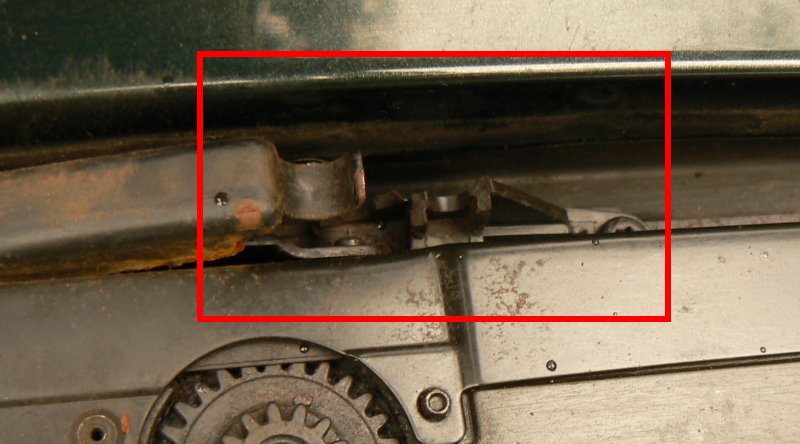

Zdravím všechny!Poradil by někdo,kde by se dal sehnat tenhle prasklý díl?Pravá strana nad spolujezdcem.Za radu předem díky

Zdravím freelanderaci. Takže sem.sa konečne rozhodel že opravím moje strešné okno.problém je že sa vysúva len strana nás šoférom a nad spolujazdcom je mŕtve a keď nakuknem tak tam vidím nejaké polamane plasty
.z ebay som objednal kompletnú opravnu sadu a dúfam že sa mi to podarí dať do kopy.len sem sa chcel opýtať ako mam začať či to niekto robil.čím mám poprípade začať či sa mám dať rozobrať tapacir strechy alebo ako nato. Budem vďačný za každu radu. Dik
