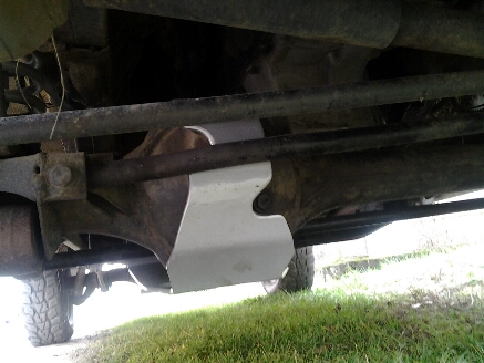

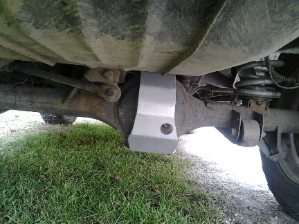

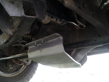

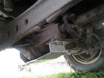

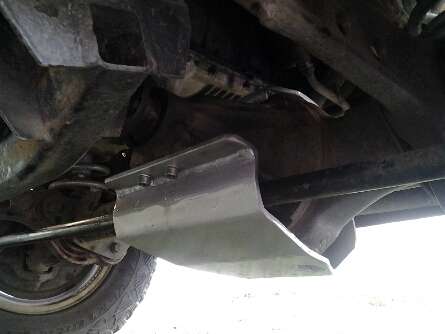

Po precitani tohoto clanku som sa pustil do vyroby krytov difer. { a ze sak neako dam za doobedie} a nedal som makal som na tom celi den aj ked vedsinu som badal ako to upevnit nech maju vyznam vyrabal som ich z 8tabule ato bolo asi kamen urazu ani zanic ohnut tak len narezat primerat a zavarit na bolo to echt pracne ale uz su tam a po simulovanej skuske su dooost pevne krtek ked si to zvladol za doobedie tak si kapacita.

Este neake foto:
