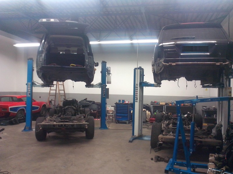

Mechos ma u me takovou podminku, ze musi mit dve auta at to ma podle ceho skladat. Stava se ale ze zustanou obe rozebrane a nevi si rady ani s jednim... :mrgreen:
