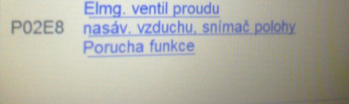

Ahoj, podla mna to je cidlo ktore je na sacom potrubi(to velke co ide ponad motor) aky rocnik mas ?

Ahoj. Kdo měnil hadici intercooleru, můžete dát nějaké postřehy? Na co se připravit a tak. Přijde mi tam blbý přístup, tak jestli nato jít zleva či zprva a tak. Jinak povolit dvě svorky zvládnu. Chyby se smaže sama po výměně a auto zase pojede?
