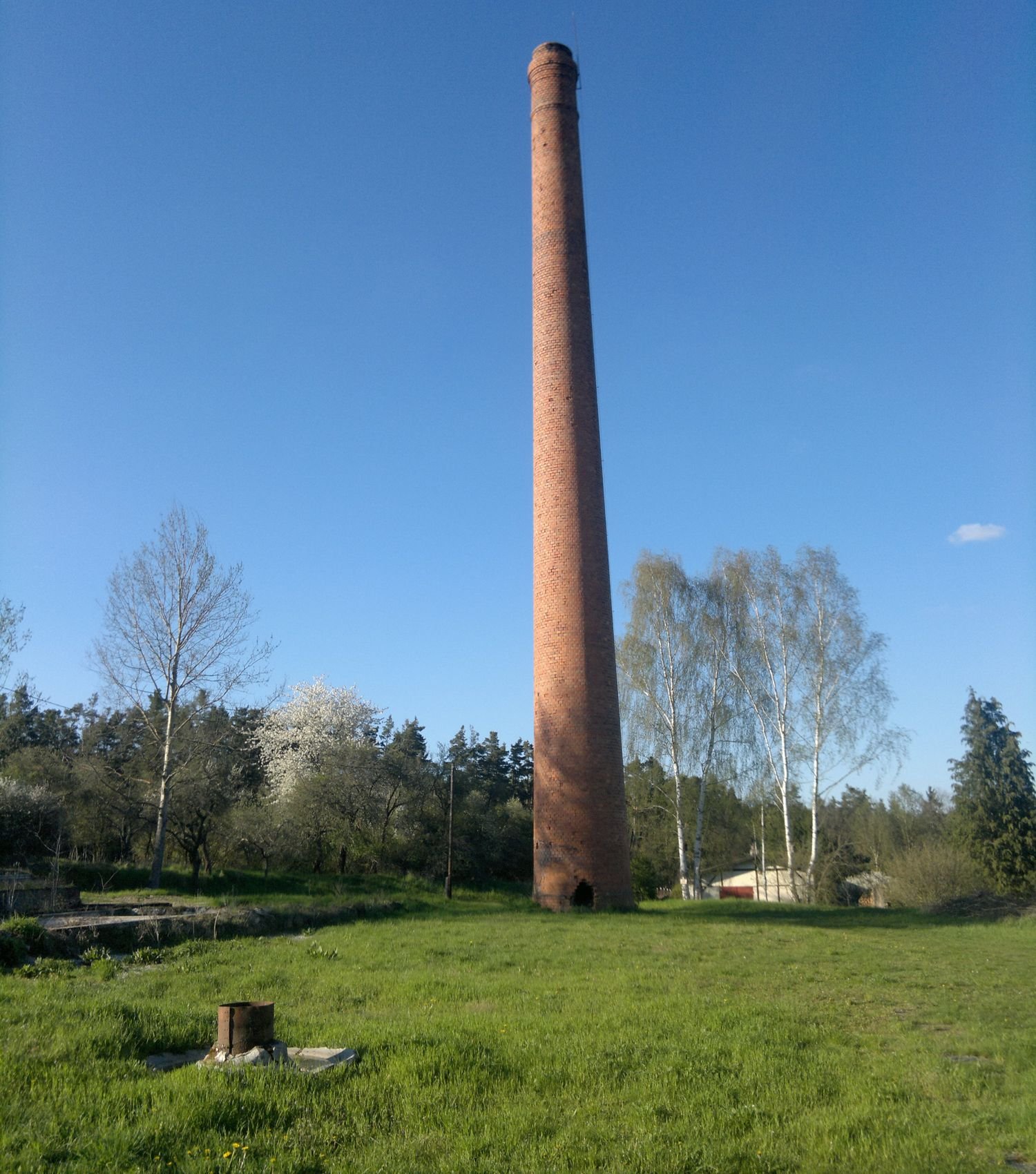

Na zpáteční cestě pár zastávek. Kdyby někdo potřeboval komín nebo udit ve velkém, tak u Lomničky stojí jedna nevyužitá roura :grin:

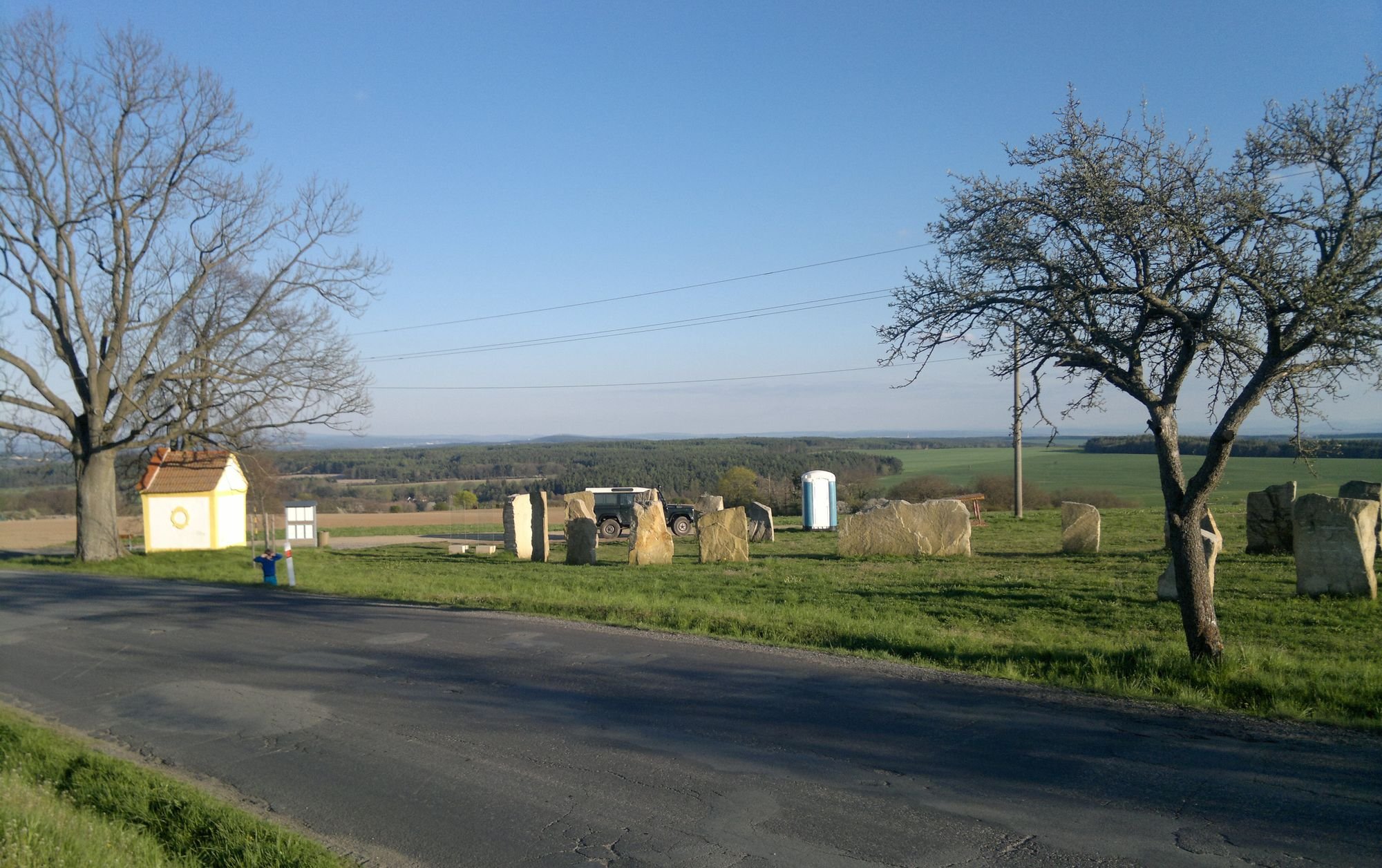

A tady malý Stonehenge nad Horní Bělou. Výhled je tu perfektní, např. na Radyni. A ty druidi mysleli fakt na všechno, kadibudka v polích je k nezaplacení :D

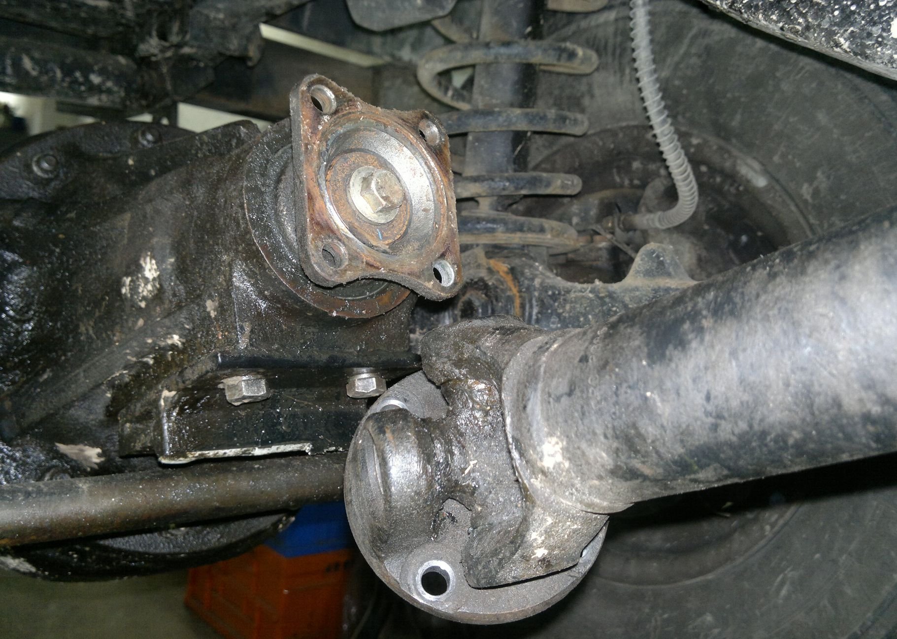

Cukr a bič dle LR filozofie aneb zábavu opět vystřídala práce. Protože přední diferenciál tekl a vytisknutý přípravek na instalaci gufera byl připraven na test, tak byla náplň práce daná.
Jelikož na nápravách typu Rover během doby jejich produkce docházelo ke změnám, tak to bylo trochu s očekávaním co na mě vlastně vyskočí. Jak ty nápravy odlišit podle vzhledu z venčí nevím. A pro rozlišení dle čísel uváděných např. na webu JLR parts, jsem zase na tubusu nikde nic nenašel. Zrovna v době produkce 300vek se to láme podle čísel náprav. Například právě zajištění pastorku se liší v provedení. Starší typy nápravy mají matici se závlačkou, novější jako v mém případě, šroub. A liší se právě i gufero. Starší verze používá jednobřité gufero FRC8220 (do čísla nápravy 62L12289A), novější používá dvoubřité FTC5258 (od čísla nápravy 62L12290A).

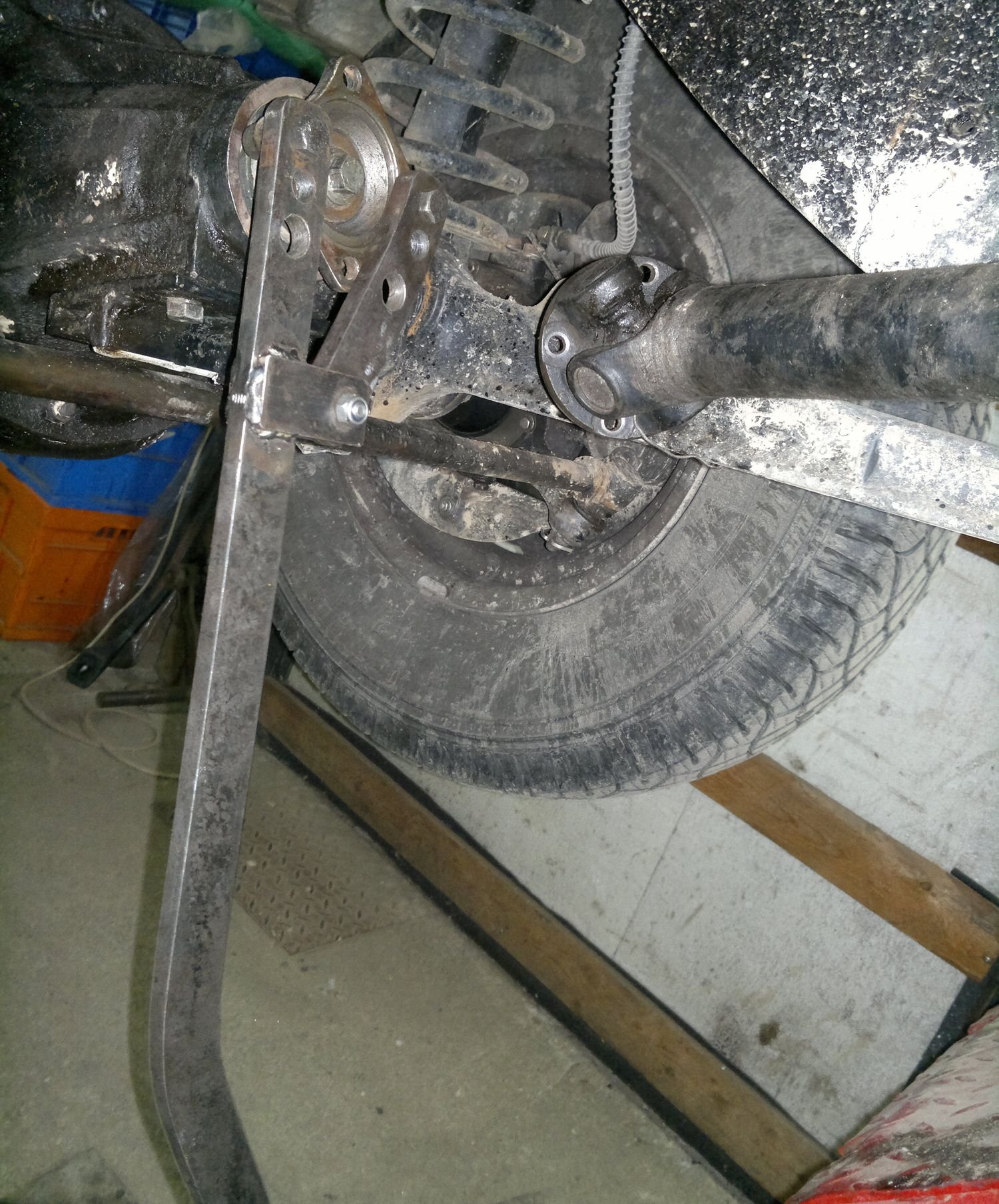

Bez podobného aretačního nástroje jako je tento alá LRT-51-003 se to fakt dělá blbě. Fourby dělá např. toto - https://fourby.co.uk/Adjustable-Flange-Holding-Tool

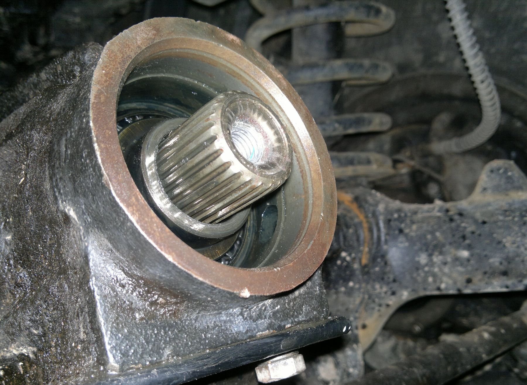

Další neznámou se ukázala být správná hloubka gufera. U mě bylo to staré cca 6,5 hluboko, bráno od roviny dané koncem hrušky. A bylo vidět, že jej krytka na unašeči (mudshield) po okraji lehce brousila.
Uvnitř komory je sice osazení, které se tváří jako doraz simerinku, jenže měření ukázalo, že dotlačení až na něj by bylo zase dost hluboko a vnitří břit by se octl u okraje tubusu na unašeči. Při hledání nějakého údaje o hloubce osazení, resp. aspoň o metodě montáže gufera se ukázalo, že manuály jsou slepé - v tom ke 300vce (LRL0097) i k Td5 (LRL0410) je v podsatě jen zmínka o tom, že existuje nějaká náprava Rover (no, je tam jak vyndat soukolí). Ovšem v manuálu pro Defa V8 (LRL0185) je navíc aspoň zmínka právě o výměně gufera za použití přípravku. Nejvíc je toho o nápravě Rover napsáno v české verzi sermanu pro 300vku, který vychází ze starších manuálů pro 200vku a dáál (LDAWMEN93 a SLR621) a popisuje starší verzi nápravy. Je vidět, že manuály na Defendry je třeba brát jako komplexní dílo. Dobrej mišmaš je pak manuál pro Pumu, kde se setkávají pokyny a obrázky sesbírané za třicet let.

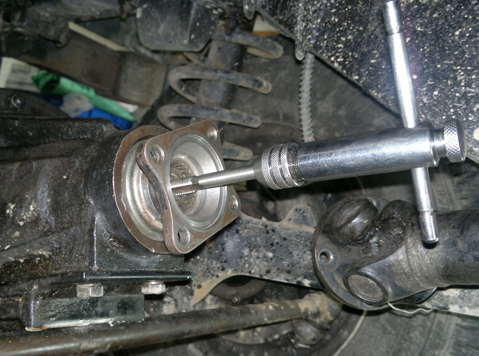

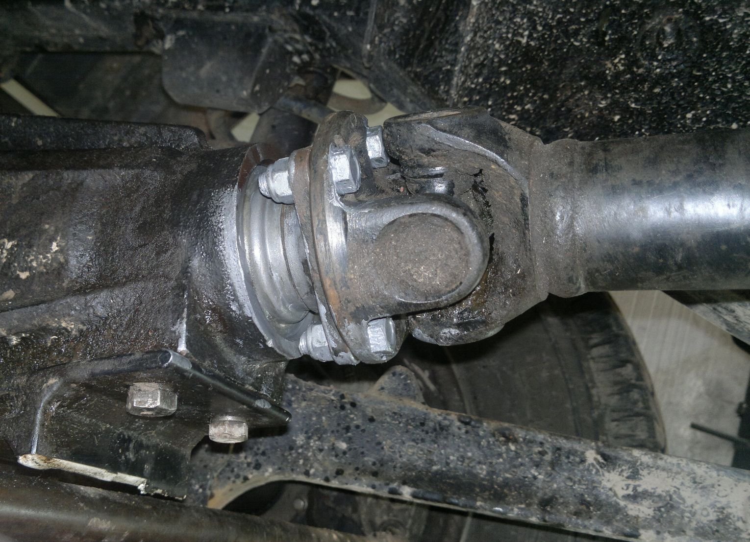

Já sem nakonec usadil gufero do hloubky 7mm. Myslím, že 7-9mm by bylo možných. Určitou roli bude hrát také tloušťka vymezovací podložky ložiska pastorku (díl TYS101xxx), která bude ovlivňovat hloubku zapadnutí unašeče. A taky je otázka jestli ta krytka na unašeči má doléhat těsně na gufero nebo tam má být mezírka ??
Závit v pastorku je dobré vyčistit od lepidla až po osazení gufera a unašeče, aby nepadal bordel dovnitř.
Zajišťovací šroub unašeče se má utáhnout momentem 100Nm (matice u staršího provedení se závlačkou na 130Nm). Či podle pocitu, hlavně aby se to točilo :grin: . Šrouby a matky kardanu (LR045409 + NZ606041L, 3/8UNF, 48Nm) bych doporučil mít připravené nové, pár se jich s rozmáznutým šestihranem vždycky najde.

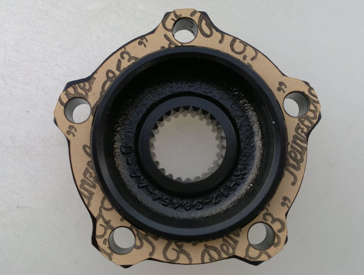

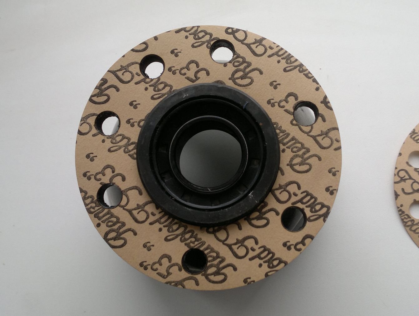

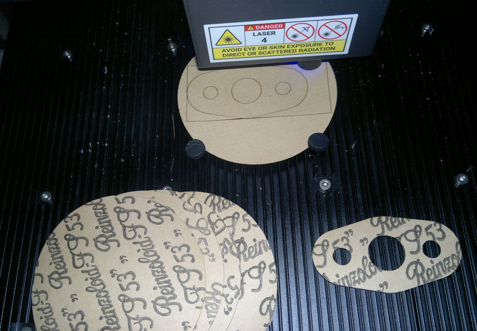

Nyní jedna oddychová alá Star Wars epizoda aneb jak využít světelný meč, no...ehm...světelný nožík k mírumilovným účelům, například k výrobě těsnění. Asi nejpoužívanějším těsněním na Defíku je to pro unašeč náboje - díl 571752, jak se dělá něco u kola, tak je za potřebí. Jelikož se mi ztenčila zásoba a navíc už bylo na čase vyzkoušet také laserové možnosti Snapmakeru, byla "hvězdička" první na ráně.

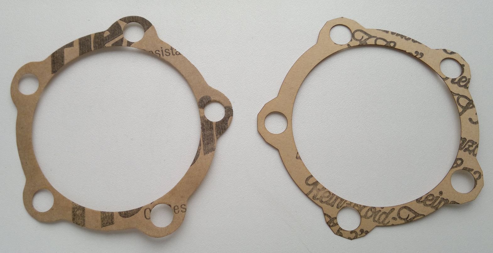

V minulosti jsem vyzkoušel různé varianty kvality - genuine, OEM i třetivýr a typickým problémem bylo, že se při nasazení na unašeč těsnění kroutilo a deformovalo. A párkrát i roztrhlo.
Na základě obtažení vzorku (vlevo) vznikla první demo verze.
Už při kreslení modelu jsem trochu povolil míry, aby sedlo snadněji, ale i tak to bylo na těsno. Ale už docela použitelné. Trochu mě překvapilo, že díry na mém náhradním vzorkovém unašeči nebyly viditelně uprostřed růžků. Alespoň, že soudruzi trefili rozteč
Nakonec jsem stejně vzal šupleru, přesně oměřil čínský unašeč :lol: a výkres kompletně předělal.
Ukázka řezu upravené varianty. Stroj má sice autokalibraci, ale i tak bylo potřeba vychytat první mouchy, zejména pak naladit optimální rychlost posuvu a výšku hlavy. A taky upnutí materiálu. Ale po půlhodince už z toho začaly lézt první použitelné kusy. Počet kurev nula, takže dobrý :-)
Teď už to sedlo optimálně, bez deformací a přesto s možností drobné korekce. Přesný laserový řez oproti výseku umožnil na kritických místech nahnat aspoň pár desetin milimetru materiálu, aby bylo těsnění pevnější. Tady např. větší šířku materiálu mezi vnitřní výsečí a otvory pro šrouby.

A todle je snůška za 3 odpoledne. Materiál je Victor Reinz - Reinzoloid FS53 0,25mm, což je ekvivalent pro papír Flexoid, ze kterého jsem dost často viděl vyseklá LR těsnění. Na tudle várku padnul cca 5m pás o šířce 30cm.

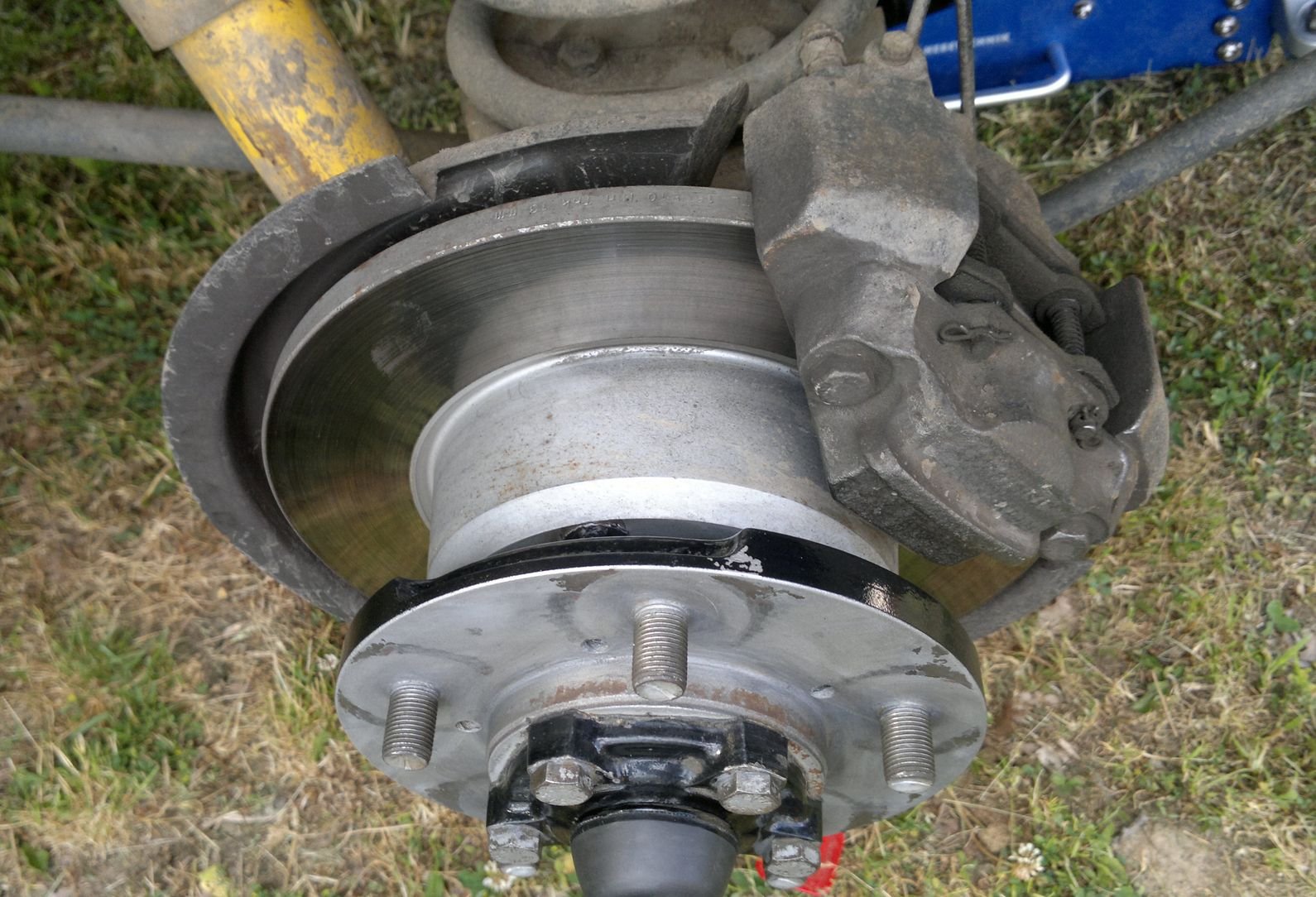

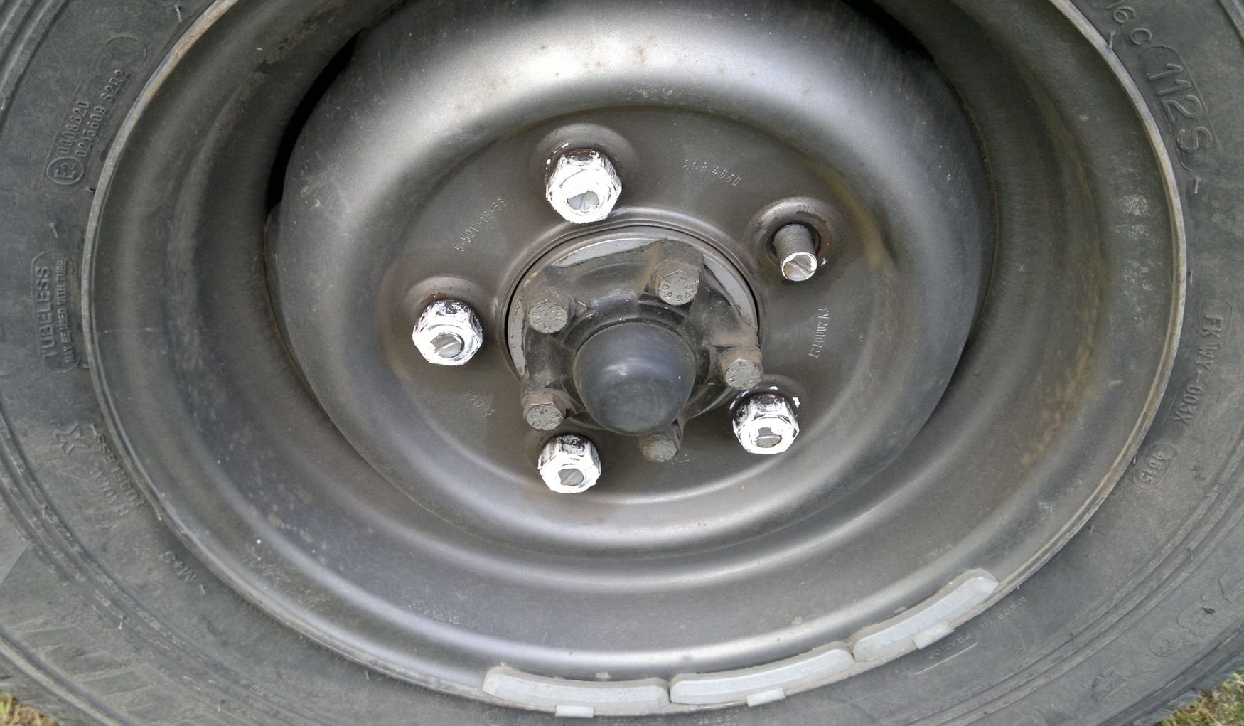

Konečně jsem zase trochu protřídil fotky... Před výletem jsem ještě na poslední chvíli zkoušel řešit vakl zadního kola, protože při lomcování za kolo byla znát vůle oproti ostatním kolům. Hned na začátku jsem ocenil vychytávku v podobě maticových krytek. Stačilo jen setřít ochrannou pastu, povolit matky a pak už šly krásně vyšroubovat. Bylo prostě znát, že nejsou v závitu přirezlé a není tam bláto a písek.
Zatím můžu říct, že i k mému překvapení moje primitivní lakování drží. Náboj i kryt kotouče stačí otřít od bordelu a je skoro jako nový. Přičítám to hlavně použití kvalitního 2K laku. Naměřená vůle pomocí hodinek na samotném náboji byla ovšem jen několik setin. Ložiska jsou zjevně utažená dostatečně. Problém bude jinde.

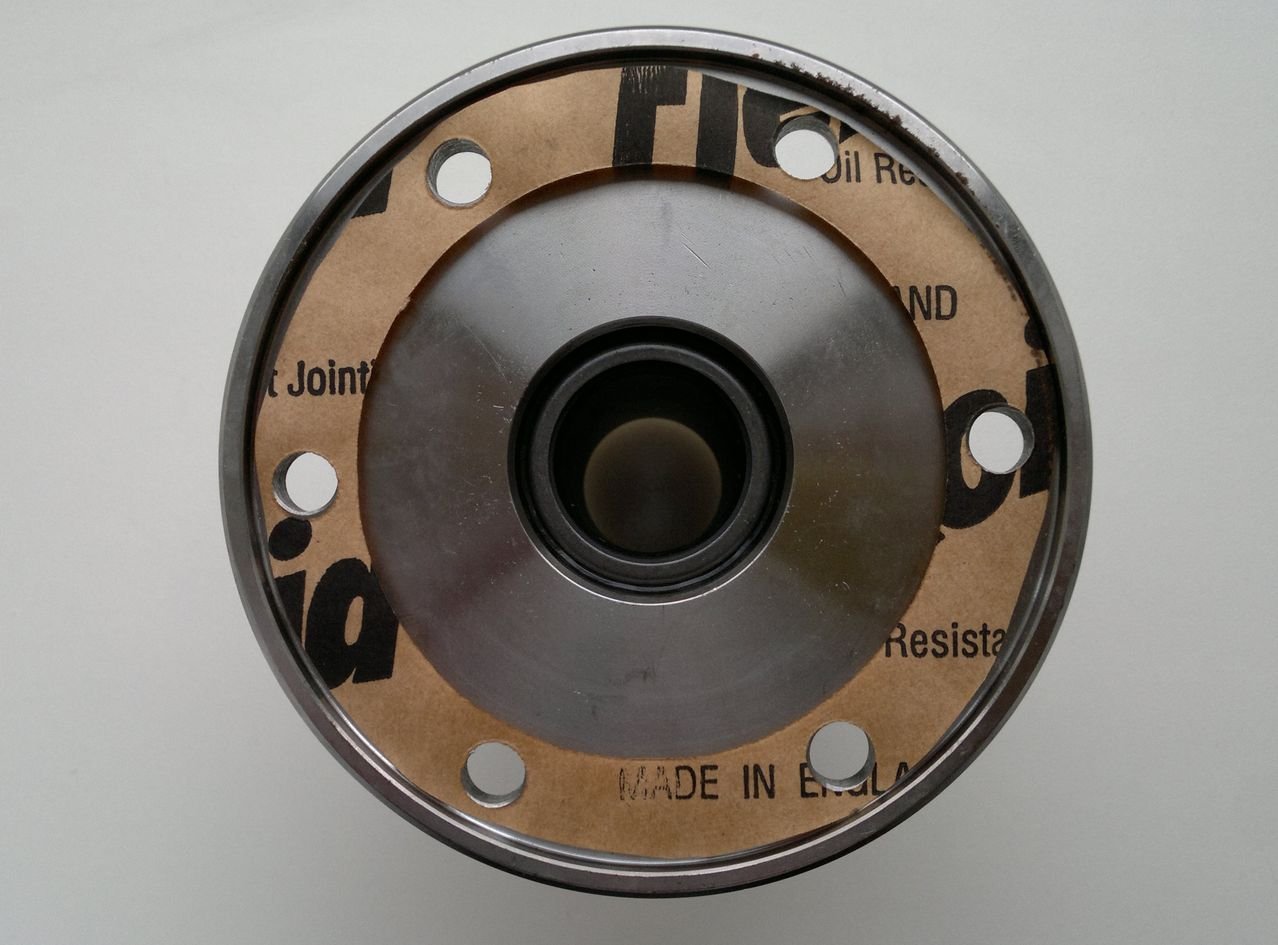

Ještě se při demontáži unašeče ukázalo, že z jeho těsnění moc nezůstalo, bylo úplně rozblemcaný. Byl to sice jen noname, ale možná mu úplně neprospěla kombinace z Hylomarkou ??
No, stejně to byl čas pro test vlastního výrobku. Těsnění jsem pro test osadil úplně na sucho, tak uvidím.
