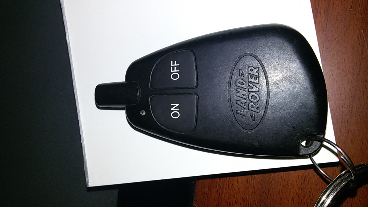

Zdarec. Pár otázek :
Jak mám spárovat ovladač ? Předpokládám, že je od nezávislého topení. Na jakou vzdálenost funguje, jak dlouho ho necháváte běžet před odjezdem?

Mam ho taky a dosah nic moc. Nakonec jsem si ho udelal pres mobil. Už to nevim presně,ale myslim ,že postup je,že vytahneš pojistku a po jejim vraceni asi do 5 vterin zmačknes tlačitko na ovladači.

libovka píše:Mam ho taky a dosah nic moc. Nakonec jsem si ho udelal pres mobil. Už to nevim presně,ale myslim ,že postup je,že vytahneš pojistku a po jejim vraceni asi do 5 vterin zmačknes tlačitko na ovladači.
Oki díky. zkusím to .mám to cca 300m k autu tak to snad pujde. Jak dlouho před odjezdem to pouštíš? Nerad bych ,aby mi to vyžralo baterku :roll: díky

#444 Příspěvek od libovka » 09 led 2017 08:41
30min před odjezdem. Pro nezávislé topeni musi byt baterka v dokonalé kondici.

#445 Příspěvek od FilmX » 18 led 2017 21:39
Obavam se ze 300m to neda snad ani mimo zastavbu pri prime viditelnosti. Me to da tak 100m. Baterku to chce urcite 1A - obzvlaste pokud nemas jako ja ok vsechny svicky. Zitra rano ma byt -20, tak jsem zvedav jak nastartuju.

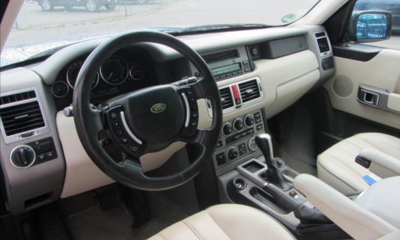

Ahoj, dalo by se nějak stručně popsat pro nováčka jaká výbava v L322 rok 2002-2005 je trochu vzácnější, jak jde poznat už z fotek? Bylo ve výbavě něco volitelného co vylepšilo jízdu terénem? Děkuji.
Re: RR L322 - koupě, servisní intervaly, opravy, úpravy
#447 Příspěvek od Maxsel » 22 led 2017 23:24
Nejčastější se nabízí výbavy HSE nebo Vogue. Vzácnější bude Autobiography, na Overfinch asi jen tak nenarazíš. Podle fotek poznáš lepší sedačky (na foto el. opěrky se 4 směry) nebo vyhřívaný volant. Nepoznáš Navi a TV, pokud nejsou nafoceny screenshoty, bez dotykové obrazovky jsou socky. Příplatkovky mívají LCD v opěrkách pro druhou řadu. Novější roky Bi-Xenony s natáčením. Terrain Response tyhle roky neměli a uzávěrka zadního difu do nich také nešla ani za příplatek (pokud nešlo o dodělávku jiného výrobce).

Maxsel píše: 22 led 2017 23:24... a uzávěrka zadního difu do nich také nešla ani za příplatek (pokud nešlo o dodělávku jiného výrobce).
Podle Rangerovers.net byly přímo z fabriky v roce 2003 (viz Accessories) volitelné nějaké brushbary, extra světla, ochrana boků, ochrana zadních světel a nějaké ty zahrádky. Přímo jako options na autě do terénu nic, a v letech 2004/5 taky nic; zadní elektronicky řízená špéra by měla být (u všech S/C standardně, u atmosfér jen HSE) až od 2007 (tedy až s TR).

#450 Příspěvek od IKE » 23 led 2017 20:48
Děkuji za odpovědi, v těch zkratkách se moc nevyznám ale podívám se na to. Když budu hledat v německu tak kde jsou ovladače těch opěrek hlavy a vyhřívání volantu. Ještě by mě zajímalo zda je někde ceník aut a výbavy z té doby v jakékoliv měně. Děkuji za rady.
OC
Příspěvky: 1583
Bydliště: Nová Ves pod Pleší
#451 Příspěvek od OC » 23 led 2017 21:24
S/C: supercharged (4.2 litru)
HSE: stupeň výbavy, co přesně to znamená, už ani nevím, asi nějaká High S-whatever Edition?
TR: Terrain Response, takové to točítko, jímž řekneš počítači, kudy jedeš, a on se postará o ostatní; 2007+
TV a LCD asi víš :)
Zapomněl jsem na něco?
Ovladače opěrek jsou z boku na sedadlech, je tam na ně samostatný ovladač nahoře nad vším ostatním se čtyřmi šipkami do čtyř směrů.
Vyhřívání volantu je přímo na něm, vlevo dole (jinak je tam recirkulace vzduchu; tři šipky dokola špatné, takový divný obrázek s volantem a vlnkami dobré).
Nějaké ceny (ačkoli ne moc podrobné) jsou přímo na tom rangerovers.net, viz odkaz výše.
P.S.
To se dá poznat na fotce i když je to vypnuté — jsou-li dole po stranách jen dva kulaté prevíty, je to stará nedotyková CD-only na drátech (již lze nahradit něčím novějším od BMW, z hlavy nevím čím, lze to tu někde dohledat; sama je podle referencí* dost nepoužitelná). Jsou-li tam prevíty kombinované s dvojicí tlačítek každý, je to nová dotyková DVD na optice, podle referencí* celkem použitelná, náhrada nedává smysl.
* Osobní zkušenost zatím nulová, sorry.

#452 Příspěvek od Maxsel » 23 led 2017 22:56
Socka bez dotykové obrazovky vypadá takhle:
RR 322.jpg (60.47 KiB) Zobrazeno 11032 x

#454 Příspěvek od IKE » 24 led 2017 17:36
V čechách by to bylo popsané jako plná výbava, ale tohle bych poznal i já. Děkuji za vyčerpávající informace. S tím co jsem si našel i já vím snad úplně vše. Dá se někde online prohlížet katalog dílů s obrázkama, myslím tím úplně všechny díly, ne jen běžně nabízené, to jsem našel. Něco jako BMW ETK, nebo ETKA pro koncernový křápy.

Ta obrazovka byva bezne fakt dotykova?
Maxsel píše: 23 led 2017 22:56
OC
Příspěvky: 1583
#456 Příspěvek od OC » 26 led 2017 19:45
Ano, od roku 2005 dále (spolu s dalšími změnami). Předtím nikoli.
