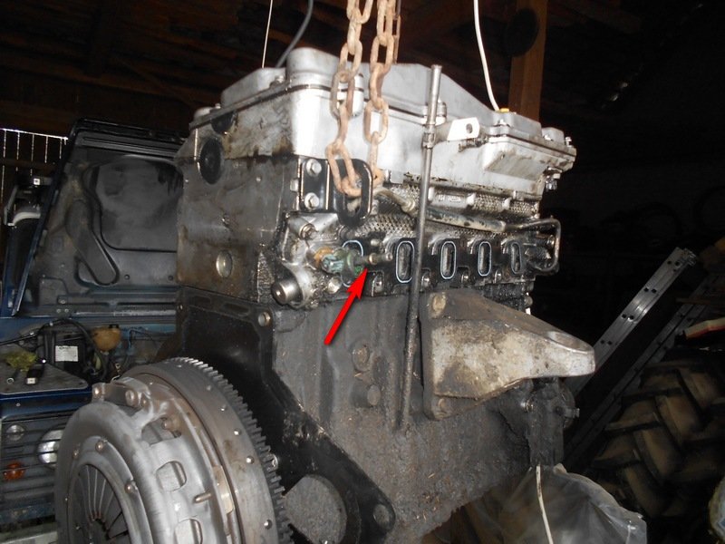

Zdar, při vyndavání motoru jsem nevyšrouboval tuhle trubičku a ohnul jsem jí. Nevíte pod jakým číslem se dá objednat? Nikde to nemohu najít, díky.
- Přílohy
- 0001.JPG (150.78 KiB) Zobrazeno 5522 x

Trubka je součástí regulátoru tlaku paliva a mám zato, že nejde objednat samostatně.
Kdysi jsem pár schoval ze starých vyměněných regulátorů, podívám se jestli ještě nějakou najdu.

Jirko, kdybys nenašel, dej vědět, taky mužu hledat, jednu bych někde mohl mít...
