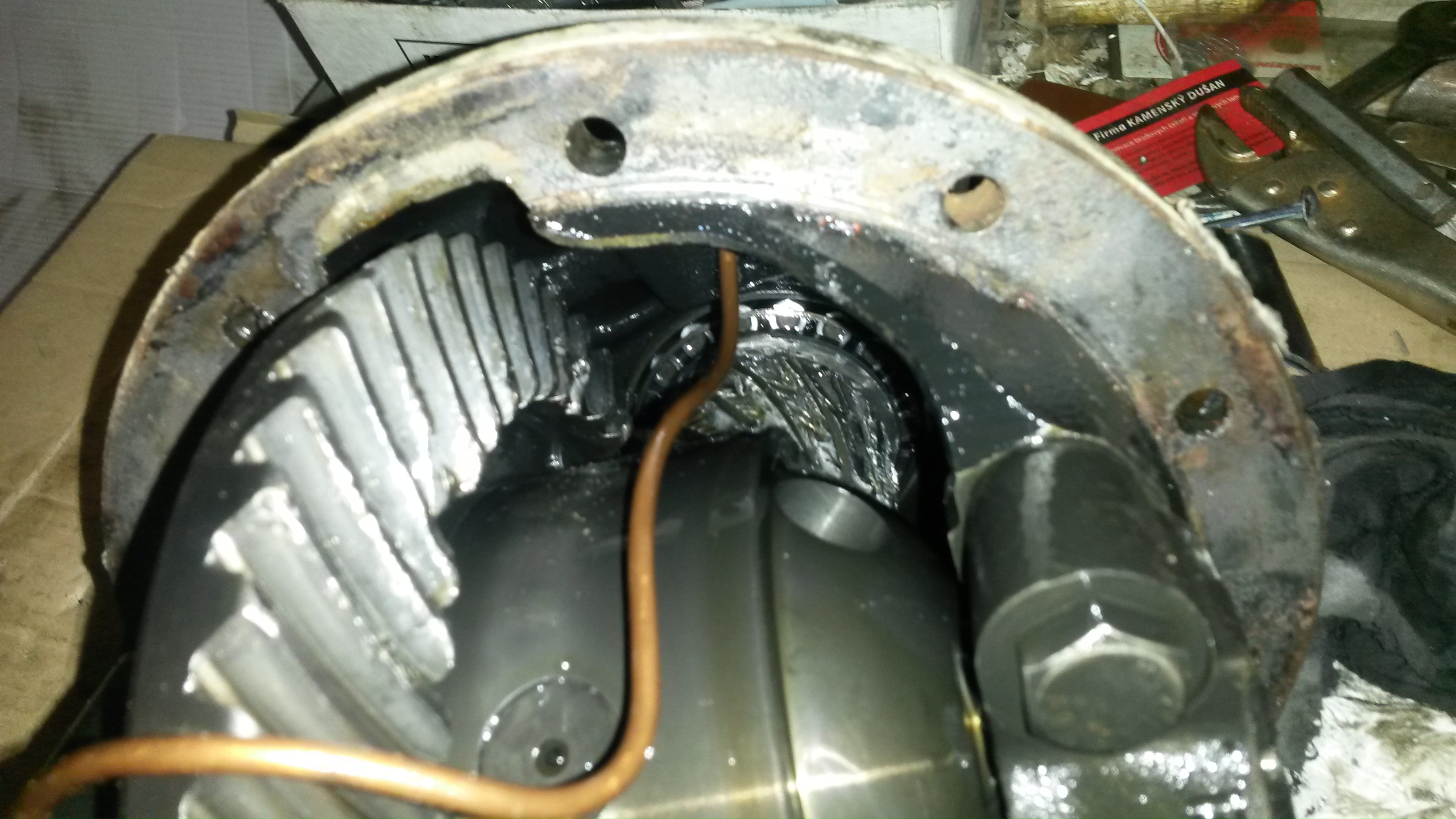

Tady by bývala možná pomohla ta opěrná součástka pro (za) talířové kolo.

myslim ze diff pegging alebo tak nejakHanys_a_Kaca píše:Tak samozřejmě máloco potěší tak, jak smůla kamaráda. Mě třeba dělá dycky radost, když vidim okousaný zuby, jak je krásně vidět, že jsou okousaný jen v nějaké části. Dycky to začne tím, že to soukolí není ve správné relativní poloze. Prostě se to od sebe nejprve odehne a pak se to prokouše jak pila. To už žádné tvrzení na povrchu zubů nemůže zastavit.

ano, to jsem myslel.
http://www.ashcroft-transmissions.co.uk ... ging-.html

Bylo to prví co mě napadlo a bylo i (LR špecialisty) doporučováno. Ale vzhledem k tomu že se to nestalo v žádném extrému a již delší dobu se ze zadní nápravy občas ozvalo divný zvuk si myslím že jeden zub už byl delší dobu nalomený a zde už to nevydržel. A kdy se to nalomilo nevím a jestli byl zub skutečně nalomený nevím, ale zítra vyměním soukolí a uvidím (abych stihnul LR Winter ..). Celkem mě to překvapilo, protože sem o vykousaných hruškách a talířích v difech na LR téměř neslyšel. Každopádně pokud se to stane podruhé jednoznačně dám diff pedding.Hanys_a_Kaca píše:ano, to jsem myslel.
