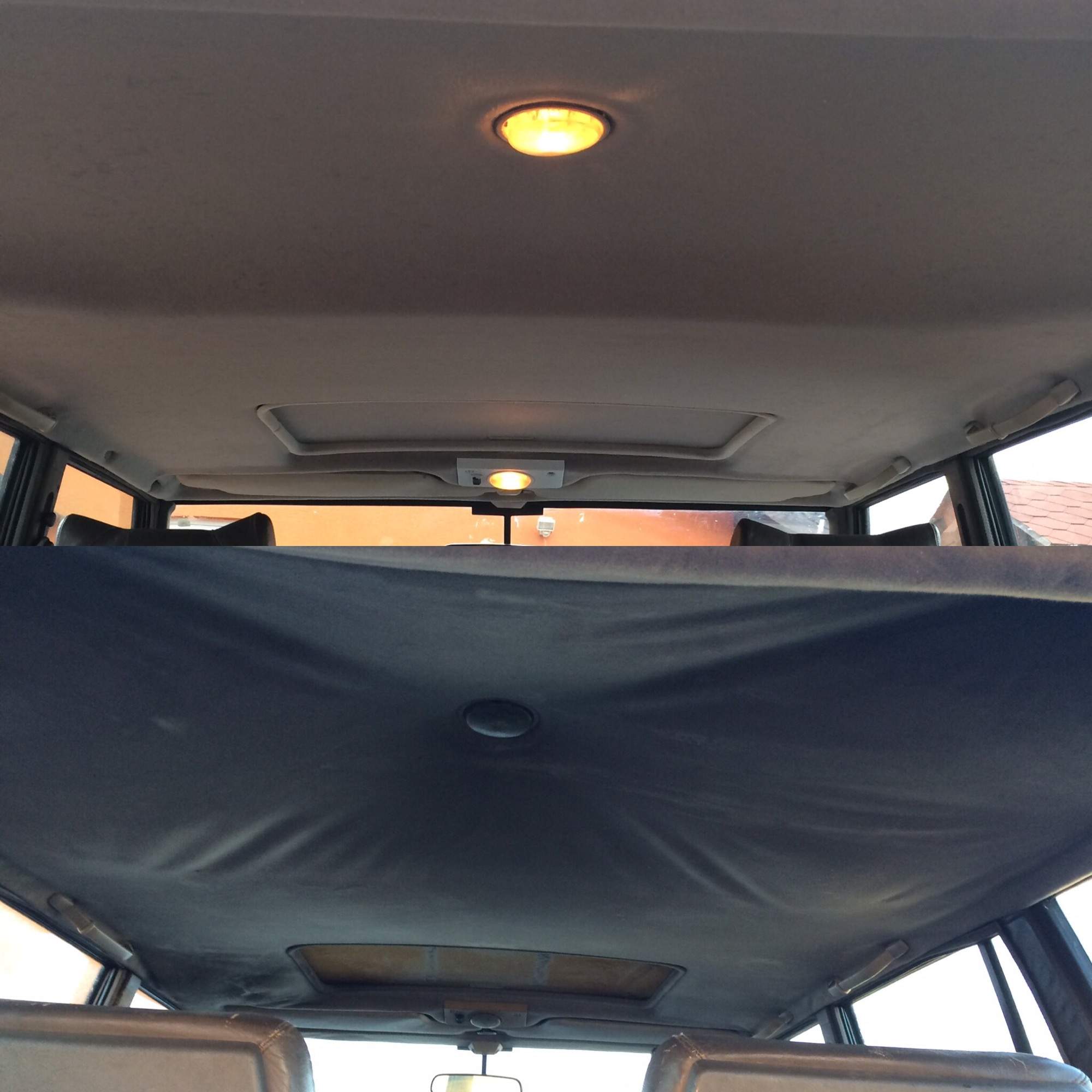

Přikládám fotku nové stropnice pro srovnání se stavem v době koupi, a fungujících světýlek na stropu, ty před tím nešly.

Pěkná práce

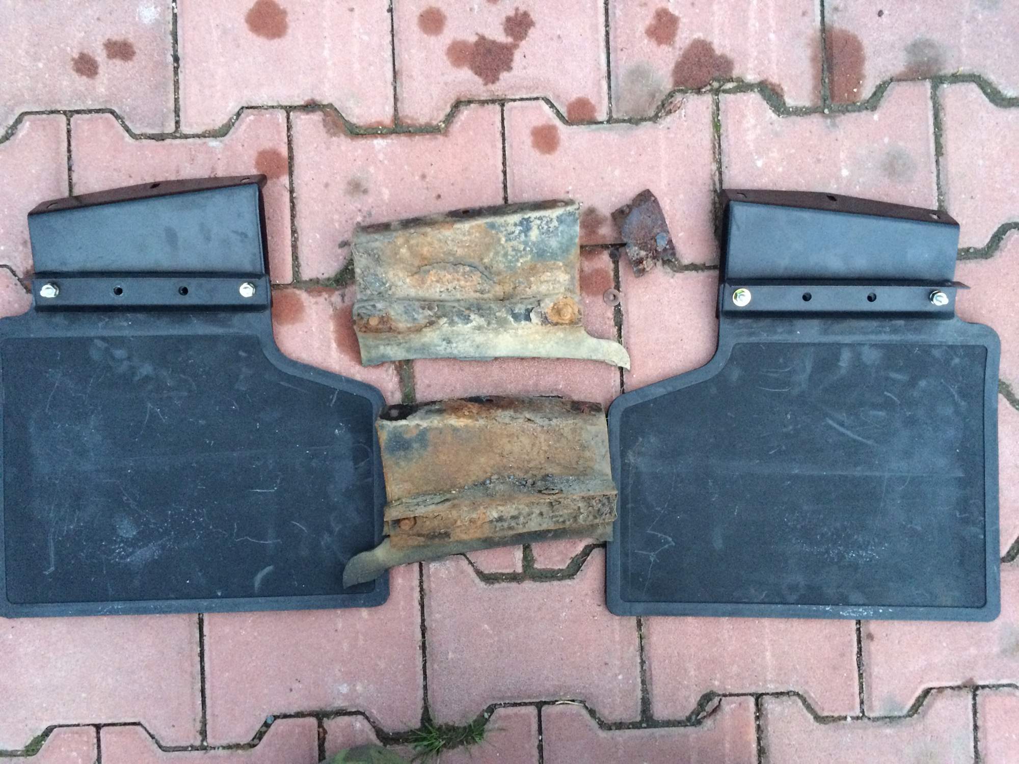

tak auto dostalo zcela nové letní gumy a pustil jsem se do instalace zástěrek, které někdo za koly uřezal. Bohužel tam bylo tolik rzi a bordelu že jsem musel vzít do ruky flexu, takže jsem popálený a zničil jsem mikinu a triko ale co už, to k tomu patří když ležím pod autem a padají na mně zhavé matky. Tady je před a po.
