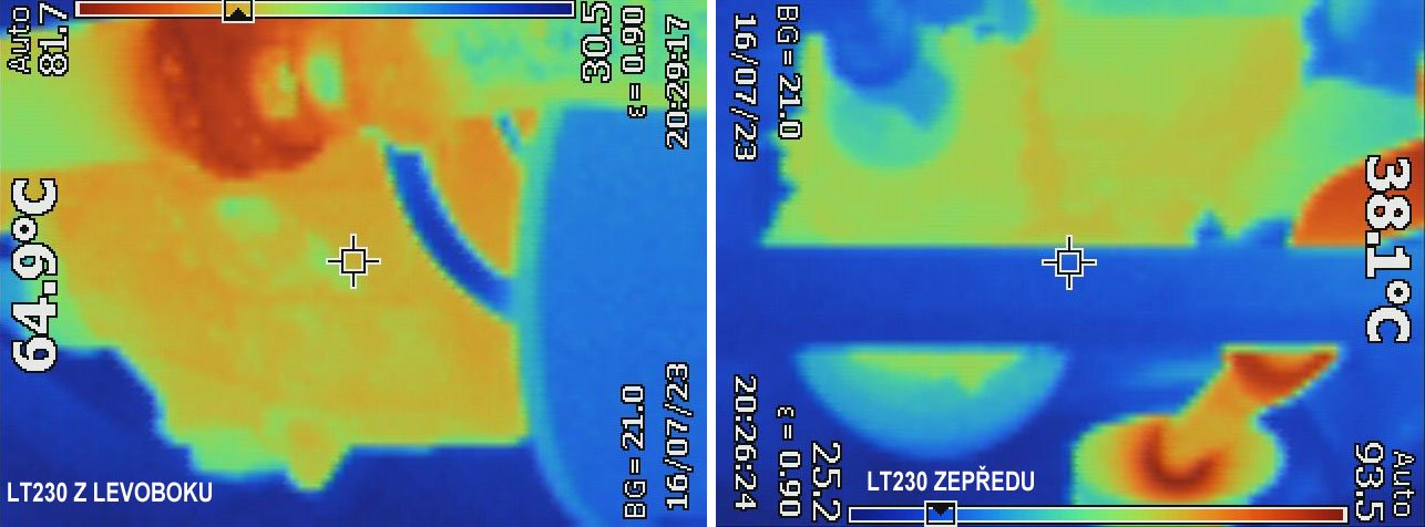

Tak mi to nedalo a na víkendový výlet na farmu v Krasíkově u Konstantinek jsem si vzal termokameru. Trasa je to krátká a klikatá cca 85km, ale na dost místech se dalo jet i víc ak stovkou. Cestou tam bylo docela vedro a slunečno. Po příjezdu to vypadalo takdle:
Přední diferák až podezřele chladný, asfaltka má nejvíc 34°C. Možná chyba míření nebo kalibrace.

A přídavka LT230
IR000380 LT230 zboku.JPG (37.5 KiB) Zobrazeno 12599 x
Stál jsem na kraji pole a hned po otevření dveří byly kolem vidět podezřelé "papírky", tak se mi nechtělo v rámci výzkumu moc válet v trávě pod autem :grin: . A základní termoška od Fluke Ti90 nemá zrovna žádné zoomovací a obrazové fintičky.

Takže na trochu detailnější snímání došlo až po návratu hned po přistání na parkovišti. To už bylo na večír a cestou bylo chladno a místy pršelo.
Přední diferák 45°C, to už vypadá reálnějc.

Rozvodovka LT230, teplota kolem 65°C
