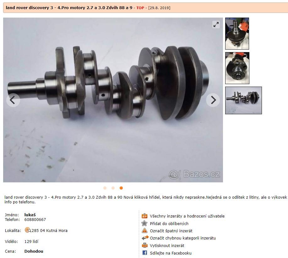

DiscoDrak
Příspěvky: 432
Registrován: 12 čer 2013 14:26
tel.: 607060684
auto: DiscoII
Re: Motor TDV6 a SDV6 statistika fatálních závad
#513 Příspěvek od DiscoDrak » 29 srp 2019 17:07
ŘEŠENÍ????
Třeba to je už známá věc, nevím, ale narazil jsem na toto:
https://auto.bazos.cz/inzerat/106429729 ... 88-a-9.php
Na pokec fajn člověk, tvrdil, že to kupuje v americe normálně u Fordu s tím, že v amáru žádný odlitky (sračky) do svejch aut nedávají, ale jen výkovky co vydrží.
Cena dle kuru plus mínus 47.000 Kč
Klikovka pro 2,7 a 3,0 je každá jiná - cca 2mm na zdvihu.
Celkem již prodal 3 ks a všechny bez problému jezdí.
To jsou všechny informace co jsem z něj dostal.
Pokud od něj někdo koupíte klikovku, tak dejte vědět.
#514 Příspěvek od Vladicek » 29 srp 2019 19:02
DiscoDrak píše: 29 srp 2019 17:07 ŘEŠENÍ????
Pokud by to chtěl někdo vyzkoušet, mám tady blok motoru 3.0SDV6, na ceně se dohodneme ;-)
Lukasino
Příspěvky: 4009
tel.: 6034sedmsedm854
auto: LR
Bydliště: Kutná Hora
#515 Příspěvek od Lukasino » 29 srp 2019 19:16
Patrik tu k té klice psal info už včera. Je to nesmysl :wink:
Nehledě na to, že už bylo několikrát řečeno, že dát do starého bloku, který se už zkroutil novou kliku nemá moc smysl...
