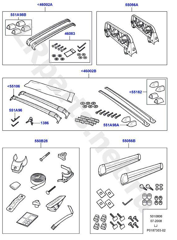

#532 Příspěvek od Zikkson » 05 zář 2017 06:56
Nevíte někdo kde sehnat ty plastové krytky na střešní úchyty pro příčníky? V katalogu dílů se mi ani nepodařilo najít číslo dílu.

Re: RR L322 - koupě, servisní intervaly, opravy, úpravy
#533 Příspěvek od tom199 » 05 zář 2017 07:16
Nikde, jako náhradní díl je celá ta lišta, která kryje rýhu... :(

#534 Příspěvek od gregori » 05 zář 2017 08:06
Mrkni na toto
