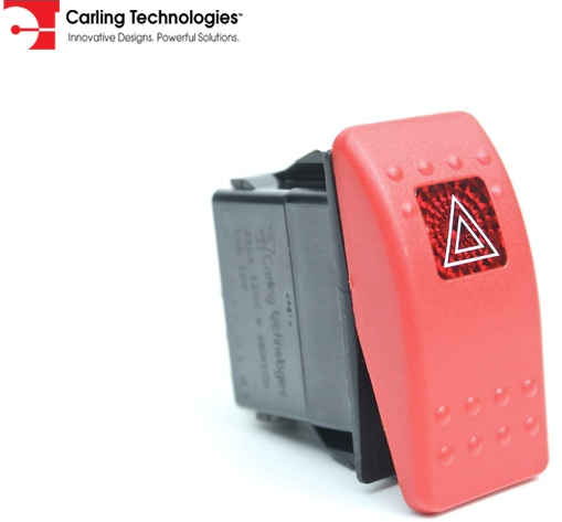

Chalani, mám otázočku na tunajších elektrofachmanov.. Plánujem do stredu namontovať konzolu a chcel by som do nej umiestniť aj Carlingový vypínač výstražných smeroviek. Koľko pinový treba kupovať, lebo do origo vypináča ide až 7 káblov. Poradí niekto ako to odtiaľ prepojiť. Dakujem za radu..

Bych řekl, že Carling má na výstražné směrovky speciální typ vypínače. Mimo jiné má oranžovou krytku s patřičným symbolem.
Děj vědět, co jsi vymyslel, u 130ky mě to asi časem také čeká.

od Tazik1992
To mě taky zajímá :-) . Na třístovce je ten spínač tak blbě umístěnej, že než bych ho za tmy našel, tak sem v pangejtě.
To asi myslíte todle:
Carling hazard switch_1.png (169.87 KiB) Zobrazeno 10664 x
https://www.mudstuff.co.uk/products/car ... -1028.html
https://www.mudstuff.co.uk/products/car ... iplug.html

Jo, tak nějak. Těch Carling vypínačů je fůra typů a různých provedení ovládací klapky. co bych ale doporučil je použití společné patice pro piny, nikoliv samostatných fastonů pro připojení. Je to celkem detektivka, připojovat vypínač časem zpět, když jsem z něj odpojil před tím jenom 7 jednotlivých fastonů. Natož tak, když je těch vypínačů vedle sebe víc.

Já sem dal originál červenej carling, předpokládám že je na to extra vyrobenej a má i extra jinou patici.

to MadTom: s päticami sa ráta..
to Mr-Tomas: akým štýlom si napájal? priamo od starého vypínača? aj ti zostal zachovaný, či si ho zrušil?
plánujem aj rozmrazovanie okna a aj hmlovku, tam by mali stačiť troj pinové.. a všimol som si tam špeciálny vypínač na ostrekovač a stierač zadného okna..
Ďakujem Tazik 1992 sa super odkaz, lebo na CZ a SR stránkach sa neviem z toho vysomáriť.. :Ja blb:

Zkusil bych najít takové řešení aby původní konektor pro LR spínač zůstal zachovaný. Tedy do originálního konektoru nastrkat odpovídající fastony nebo kulaté Lucas, nevím co tam máš. Hlavně nedávej na kabely ty plastový nožový rozbočky ať to má nějakou spolehlivost- je to bezpečnostní prvek.
Pred objednáním bych si podle Carling datasheetu zkontroloval jestli jsou spínače stejně zapojené..
