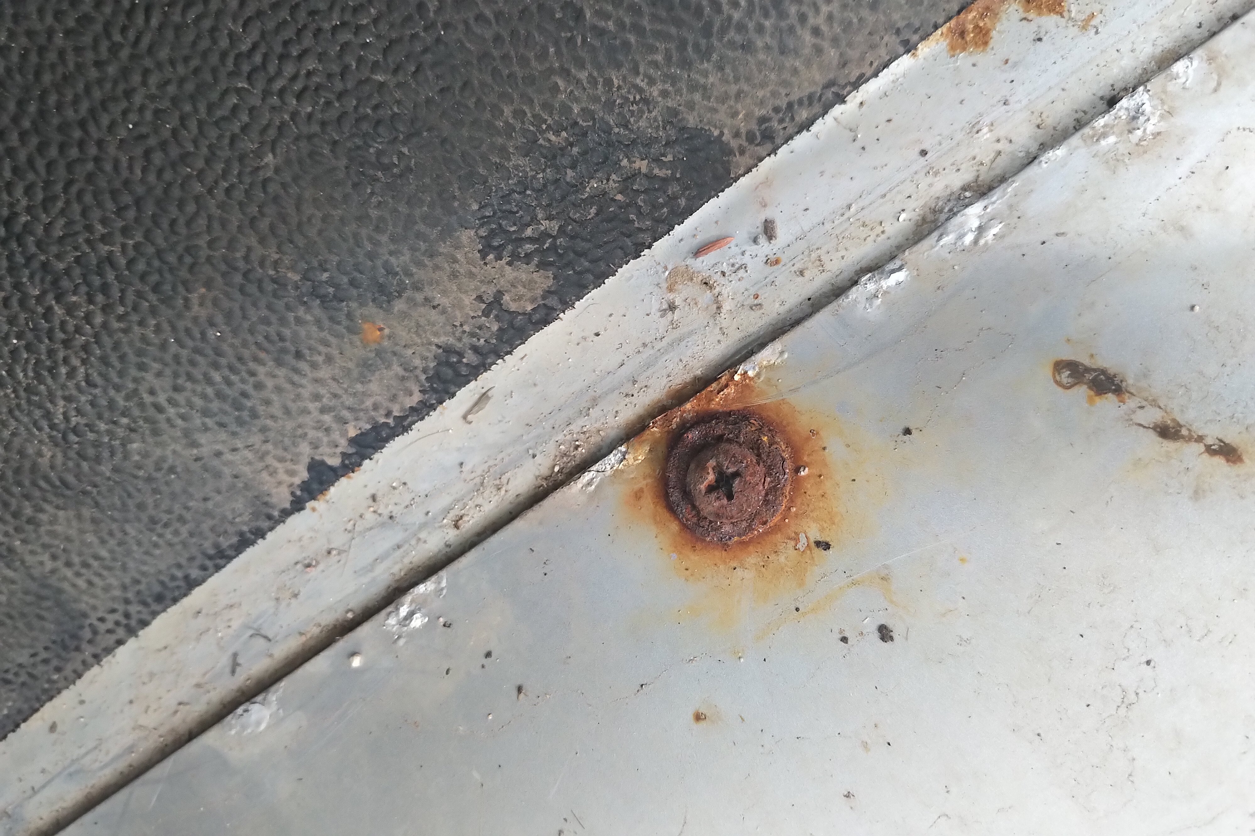

Ahoj kluci neví někdo jak dlouhý atd ideálně typ šroubů co je na podlaze u defika? Viz foto? Chci si to nakoupit a vrhnout se na to. Ideální bude když si to připravím dopředu:)

#592 Příspěvek od mr-tomas » 30 čer 2020 10:50
Tenhle šroub má takovej jakoby trapézový závit, takže nejlepe koupit to co tam patří, dá se normálně koupit.

#593 Příspěvek od MadTom » 30 čer 2020 11:12
Dával jsem nerezové vruty ve stejné velikosti, dnes bych je ještě podložil plastovou podložkou, ať se sníží možnost koroze na rozhraní nerez/hliník.
Zelenac
Příspěvky: 63
Registrován: 16 čer 2019 18:52
Re: Rychlo dotazy
#594 Příspěvek od Zelenac » 30 čer 2020 11:14
Ok tak já ho zkusím vytočit. Já koukal jsou v plastu takže by to mělo jít ven. Díky moc
Příspěvky: 15393
Re: Rychlo dotazy
#595 Příspěvek od MadTom » 30 čer 2020 12:09
V plastu - to myslíš takové plastové kostičky, zacvaknuté v hranaté díře. Ty jsem všechny měnil také. Co nešlo vytočit, tak malinkou bruskou udělat drážku na velký šroubovák a ukroutit, nebo odvrtat. A nové šrouby namazat.
Tazik1992
Příspěvky: 1429
tel.: 602875958
auto: Defík
Bydliště: Holýšov,Kaznějov
Re: Rychlo dotazy
#596 Příspěvek od Tazik1992 » 30 čer 2020 14:18
Taky řešim výměnu rezáků na podlaze. Je to takový pelmel různých šroubů, já vybral tydle
Šroub se šestihranou hlavou DIN933
Šroub s čočokovou hlavou a křížovou drážkou (nebo torx) DIN7985
Šroub nízký s přírubou ECO FIX BN5950 (tím asi nahradím ty trapézové)
závity M6, M5 v délkách od 20 do 40mm
