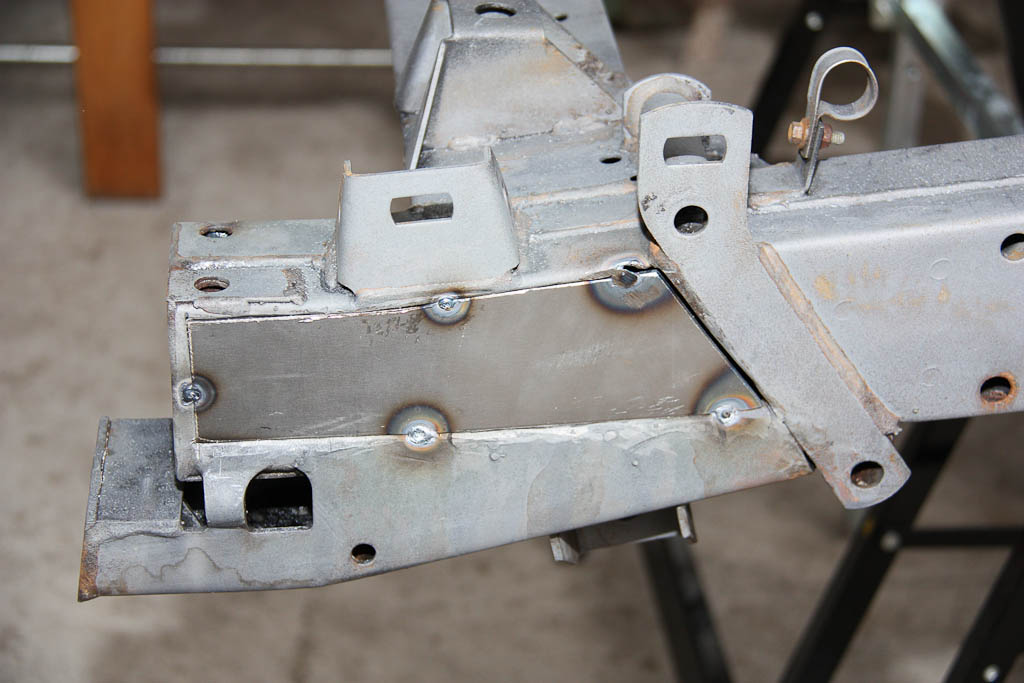

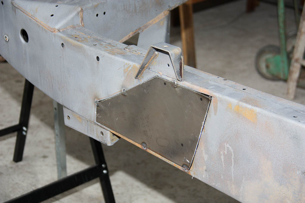

To bych se z toho p....l, dosel argon :-) Ale vsechno mam nabodovany, tak uz jen dovarit.

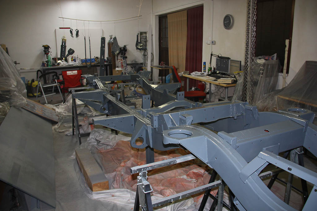

takze mirny pokrok v mezich zakona. uz jsem ram presunul do zavrene a vytapene dilny a je komplet v suriku zevnitr i z venku. venku uz ta fermez jen tekla a tekla a nechtela schnout mrcha. ta oranzova je fakt za trest :D trochu jsem se zdrzel delanim novych ponku. ale frezka si uz konecne hovi na poradnem stole ktery se nemrdla :-)

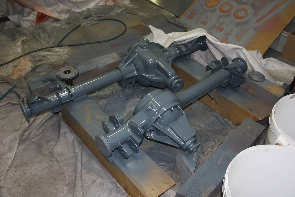

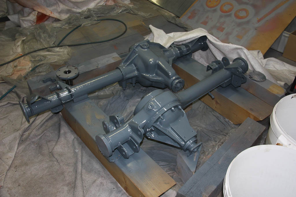

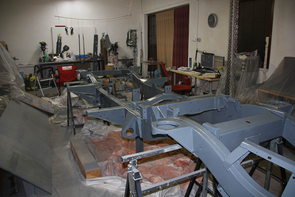

Takze ram a veskere dily naprav jsou ve finalnim laku. Nakonec to dopadlo nasledovne:
1) zaklad fermez se surikem
2) formex
3) axapur plus (dvouslozkovy polyuretan) a to nakonec v netradicni sede RAL7031 :-)
Ten dvouslozkovy polyuretan vypada docela dobre. Pocitam, ze to bude lepsi nez epoxid jelikoz je to stale pruzne. Ale to se casem teprve uvidi. :-) Na cely ram stacil 1kg coz obnasi cca 1000Kc, na napravnice a zbytek se vyplacalo dalsi kilco. Nic levneho to teda neni :-) Jsem zvedavy jak bude nakonec ten sedy podvozek vypadat. Barva auta bude nespise tmave modra nebo tmave modro seda. tak by to snad mohlo dopadnout dobre.
Dneska dorazili i snad vsechny srouby a jeste cekam na nejake drobnosti , ktere se krapet zasekli v paddocku. Pak uz se zacne konecne skladat.
Lift 2'' bude nakonec pruziny Terrafirma TF019+TF018 a k tomu Big Bore Expedition tlumice. Vykseftoval jsem sice tlumice normalni delky, ale dam snizenou montaz jak dopredu tak dozadu. Vzadu je jeste "leveling unit", takze zadek snese nalozit hodne. Snad to bude fungovat :-)
Kde se necha koupit predni kardan s dvojitym krizem? Uprednostnuji nejake zahranici v EU jelikoz nemusim platit DPH a cekat na vratku :-)

Jeste nejake foto :-)

#80 Příspěvek od eliott » 10 lis 2010 20:54
Šedá je dobrá :yes
