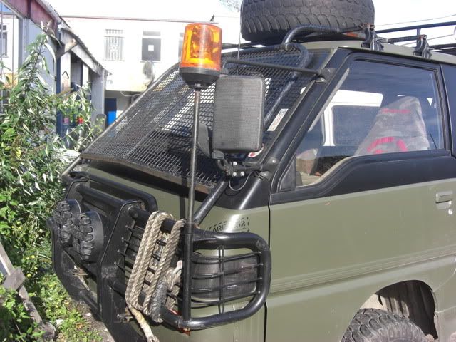

Jasne ze to jde i v realu. To co nekdy potkas na silnici na ofiko znackach je neuveritelne. Jde hlavne o doma vyrobene sportaky a homologovane pro provoz.
S timhle jezdi kamarad a mriz nikomu nevadi.
A já myslel, že po silnici se v UK prohání v těch nejneskutečnějších nesmyslech jen v Top Gearu a ono to jde i v reálu

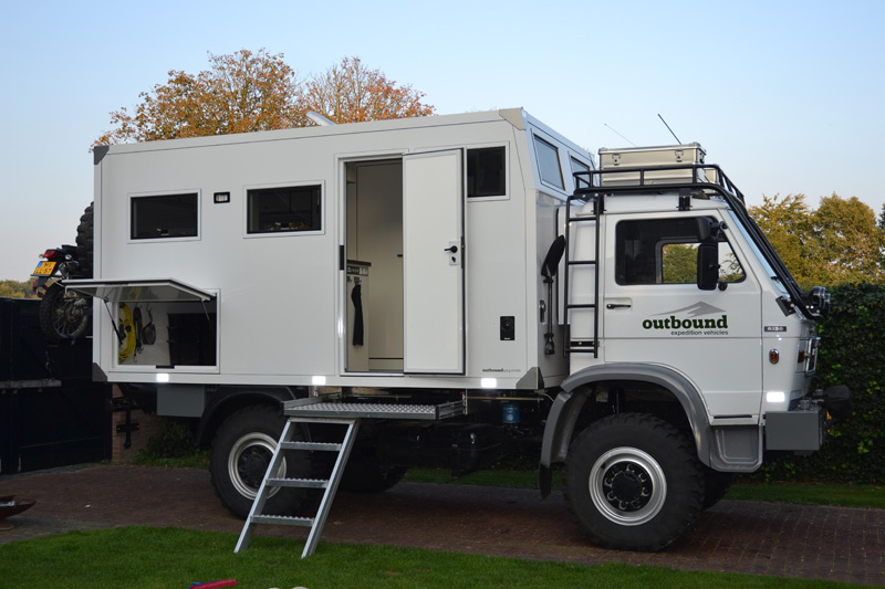

Není to ani úplně k tématu a ani LR, ale bližší téma jsem nenašel a chtěl jsem se podělit, protože si myslím, že je to krásnej stroj a zatím se to pro mne za poslední 2 roky asi blíží nejvíce tomu, jak bych si představoval expediční off camper van. A to jak celkovou velikostí, tak kabinou a podvozkem, rozvržením i vzhledem...
Tady něco málo, co se mi podařilo dohledat: http://hooniverse.com/2012/08/02/truck- ... onversion/" onclick="window.open(this.href);return false;

To ti stojí doma na zahradě Benjamine
Re: Stavba expedicniho auta..dotaz na cenu prace
Kéž byPavelU píše:To ti stojí doma na zahradě Benjamine
Ale ono bych třeba nakonec stejně došel k tomu, že je to pro mne zbytečně velké a zase bych volil Defa nebo Discárnu, už jsem tímhle procesem jednou prošel z velkýho VW LT karavanu na Disco - ono se to ve mě furt mlátí tyhle maximalistický a pak zase minimalistický nálady
