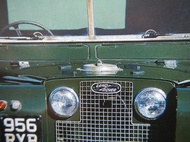

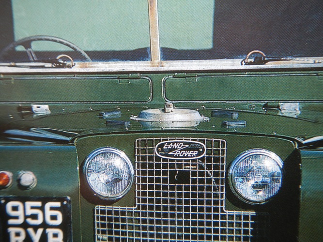

Kapotu nech jak je, rezerva byla u základního modelu 86 a 88 vzadu za sedadly, na kapotě byla za příplatek. V základu byla na kapotě u SW a pickupu.

Taky bych nechal kapotu tak, jak je, a kolo dal za sedačku. Krásná práce, povedl se krásně 8)

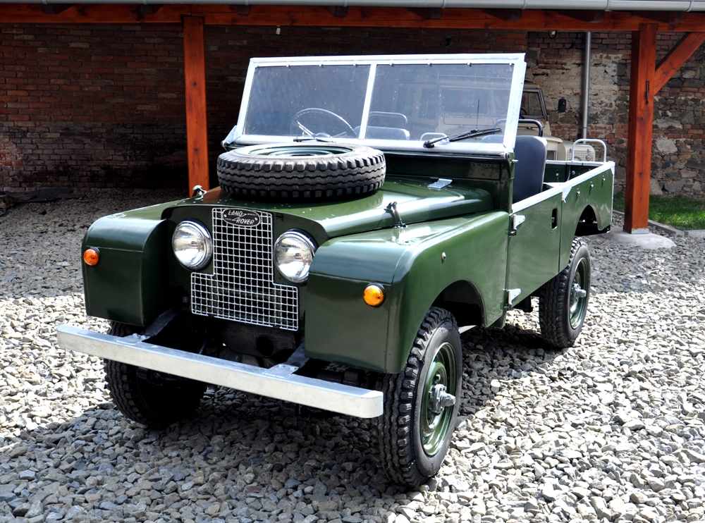

Pánové díky.... :oops: Na fotkách vypadá samozřejmě líp než ve skutečnosti a pár věcí se musí ještě doladit...Ale jsem spokojenej. Musím sepsat věci, který budou potřeba dodělat. Rezervu na kapotu dám určitě, protože je po sporném výsledku pískování trochu hrbatá a pod rezervou se to snad schová. Ještě chci vyměnit sametky v horních částích bočních dveří, sehnat nevyšisované posuvné plexidíly bočních oken a půjde na zkušební jízdu. Jo a pozor! Není to Mrzáček! (Toho má Schollochov :P ) Tohle je "Klon". Kvůli jeho původu jej ale někdy nazýváme i daleko hanlivějšími výrazy :bandit :moon :muscle Modří vědí... :mrgreen:
P.S. Jasně - stav se až pojedeš "náhodou" okolo! :hand

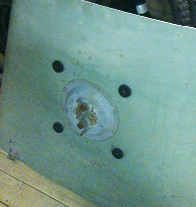

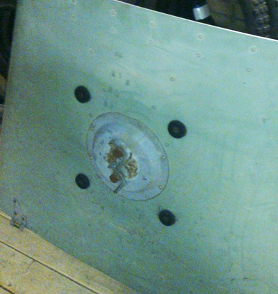

Díky..jak vyjedu, ještě autí trochu nafotím. Je pravda, že lišty-sametky co máme na S2 anebo S3 na tyhle okna nepasujou.....Držák rezervy na kapotu jsem našel na jedné ploché kapotě z S2, bude to pasova na S1 rezervu? je to takový mrňavý kolečko...a ten držák je v zelený barvě jako S2. Neměl by být správně pozink? Na většině fotek je na kapotě kolo...takže to neníé vidět.

Tak jsem vyštrachal fotku té mé náhradní kapoty.. Jestli teda nebude levnější koupit novej držák....než se mordovat s demontáží a přezinkováním.. :idea:

vypadá to stejně, jen ty 4 gumy jsou u S1 obdélníkové

No jo ciwe...někdo použil moji starou fotku! Přiznejte se padouši! :shock: :lol:
Teď vypadá takhle.... :Pohoda:

cyril píše:No jo ciwe...někdo použil moji starou fotku! Přiznejte se padouši! :shock: :lol:
Super :yes

Krása, Cyrile, musíš se někde s tím krasavcem ukázat na srazu, abychom ti to mohli umastit nenechavými prackami :-)
Pěkné, ale ..... co ty plastový blinkry z trojky/Defíka ? Vyměnit !!! :mrgreen:
:yes Povedlo se.
