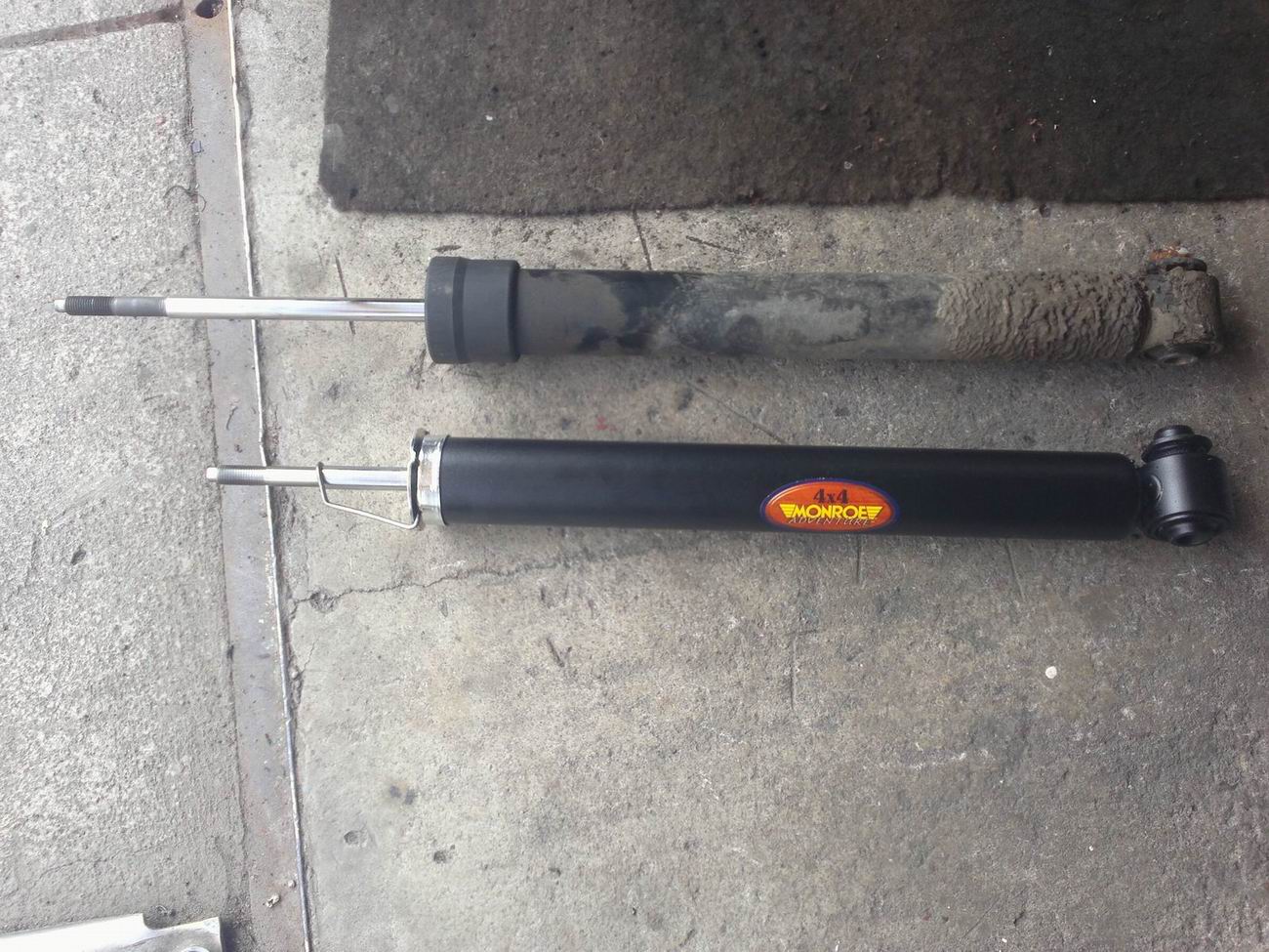

Tak další info, tentokráte na téma zadní tlumiče.
Servis diagnostikoval zadní tlumiče jako KO, na výměnu. Originál stojí ofiko nějakých 8tis. s DPH/ks, na netu se dá koupit kolem 6tis. s DPH. Hledal jsem možné náhrady, ale nikde na netu ani na cizích fórech jsem jednoznačnou odpověď nedostal, ačkoliv autokelly a podobní tlumič normálně nabízejí.
Originální tlumič je včetně horního uložení, tlumič z druhovýroby (u mne Monroe 4x4 Adventure) je bez horního uložení. Ale jinak tlumič perfektně sedí, horní uložení je bez problému přendatelné a cena je neskutečná :)
MOC jednoho tlumiče je cca 2500,-Kč, jedná se o Monroe (kód MO D4004), já je kupoval u AutoMedik.cz za cenu 800,-Kč/ks s DPH :shock: :yes
Jinak výměna úplně pohodová, dole je jeden extra dlouhý šroub, zeshora tři šrouby v těchto místech:
