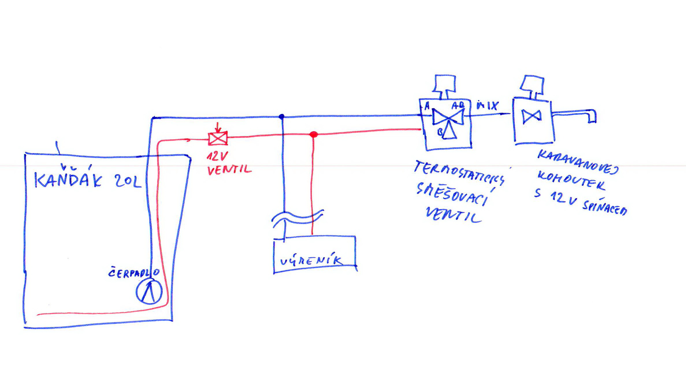

Re: systém na "ohřev" teplé vody pro expediční auta
Tak jsem to vymyslel, horem dolem, vymyslel strasne slozity veci a pak to zase zjednodusil a ted mam pracovni verzi, ktera mi prijde supr.
Co si myslite o nasledujicim napadu (obrazek): Funkce:
A) pouze ohrev vody v kanistru: Separe cudlik zapne cerpadlo a zaroven otevre ventil, voda cirkuluje z kandaku pres vymenik zpet do kandaku. Kohoutek je zavrenej.
B) pouze voda do kohoutku/sprchy: otevre se kohoutek (karavanovej se spinacem = zapne cerpadlo), voda tece. Cerpadlo tlaci vodu jak naprimo (studena) tak pres vymenik (horka); termostaticky smesovaci ventil ji namixuje na nastavenou teplotu. 12V ventil zavrenej.
12V ventil napr http://www.karavan.cz/_300_136-elektrom ... -x-12v.htm
termostat. ventil napr: http://www.stavbaeu.cz/instalacni-mater ... 430-127739
Myslite, ze by to mohlo fungovat?
Co takhle nahradit ten třícestný ventil a karavanový kohoutek jen nějakou malou pákovou (nebo termostatickou) vodovodní baterií. Ten zpětný okruh do kanistru je kvůli nedostatku tepla chladného motoru ? Tím padem by měl mít zpětný okruh čidlo teploty v kanystru aby se za jízdy voda v kanďáku neohřála nepříjemně moc.. ?
... nezavisla moznost ohrati kandaku ani ne tak kvuli nedostatku tepla, ale kvuli tomu, ze si dovedu predstavit situaci, kdy nebude uplne nejlepsi sprchovat se vedle bublajiciho vyfuku.
Ten ohrev kandaku si predstavuju pouze tak, ze v kandaku bude zapichlej teplomer a proste si to na par minut necham cirkulovat nez se ohreje na tech ca 40.
A kdyz bublajici vejfuk nebude vadit, tak to pujde primo a misto kandaku muze bejt treba potok.
"mini" karavanova termostaticka baterie by byla asi ideal, ale zadnou vhodnou jsem nenasel. Bud monstr velke, nebo montazne nepouzitelne a zadna nebyla termostaticka. Najdete-li, dejte info, budu rad
Update: ten teplomer a cudlik na prihrev kandaku chci nekam do kabiny na oci, teplomer treba http://www.prudlova.cz/Teplomer-digital ... 9-d335.htm
Popravdě řečeno tip na baterii nemám. Místo tahání teploměru do kabiny mi ale stále přijde jednodušší ovládat ventil termostatem. Něco jako toto: http://www.dilynapracky.cz/store/depart ... staty.html
No to je vlasntne fakt. Termostat je skvelej napad kterej to zjednodusi a zautomatizujeVencaZE píše:Popravdě řečeno tip na baterii nemám. Místo tahání teploměru do kabiny mi ale stále přijde jednodušší ovládat ventil termostatem. Něco jako toto: http://www.dilynapracky.cz/store/depart ... staty.html

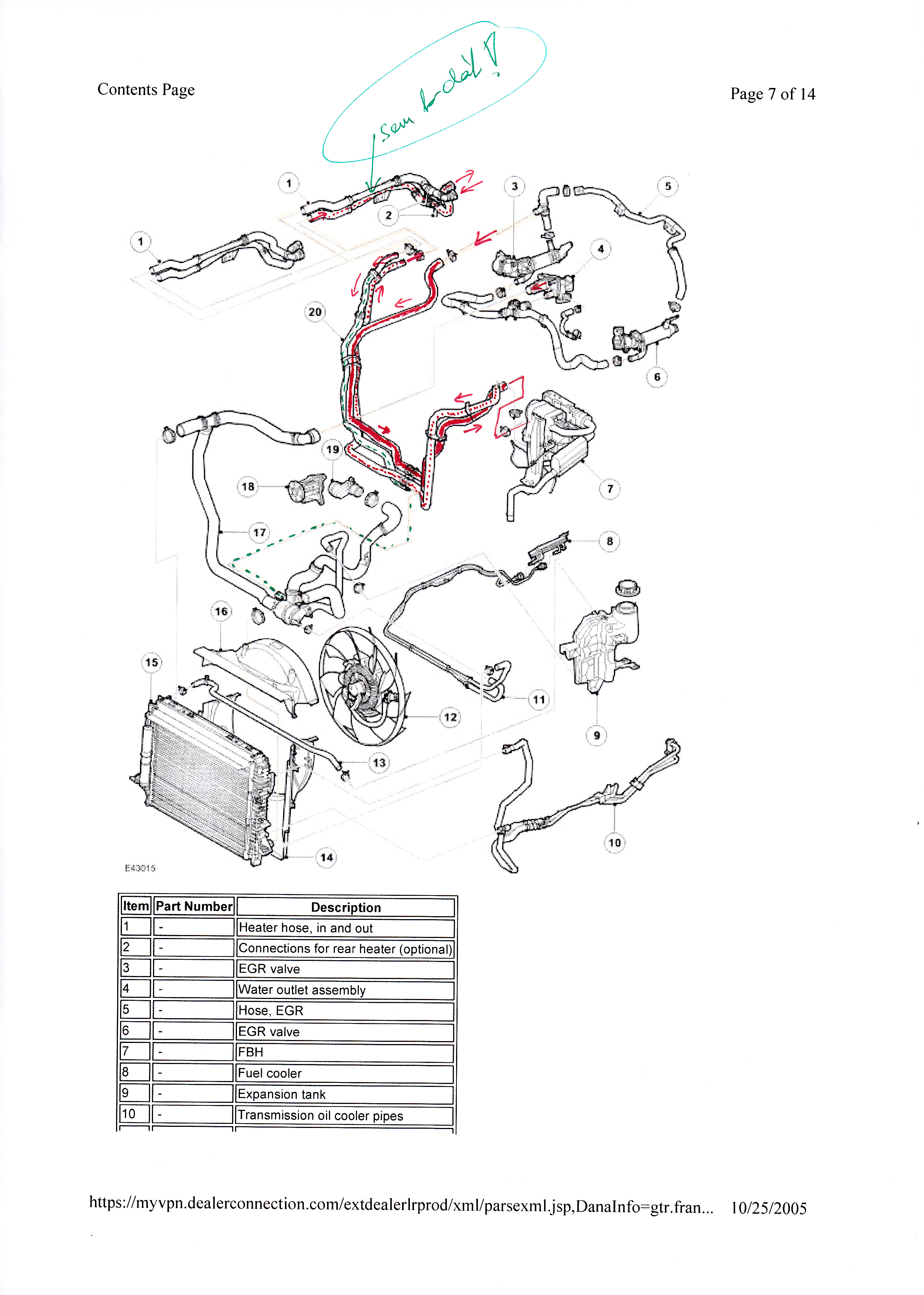

Hm, tak zatim nic namontovanyho nemam, nejak se nestiha
Okomentoval by nekdo kam vymenik v DIII zapojit?
Totiz v servisu vymysleli ze se da do serie s okruhem na dolnim "studenym" konci chladice.
Prostudoval jsem si "student book" na diskosku a dospel jsem k zaveru ze to by bylo dost blby. a) aby vymenik neomezoval prutok hlavnim okruhem b) proc neco cim chci ohrivat zapojovat do "nejstudenejsiho bodu" a c) kdyz je motor studenej tak termostat stejne do chladice nic nepusti.
Misto toho mi prijde mnohem lepsi vymenik zapojit do serie na "zpatecku" od topeni do kabiny.
Koukam ze v DIII jsou jakoby 2 okruhy, ze z motoru jde jeden "hlavni" okruh na chladic a pak "vedlejsi" pres EGRka, kabinu a webasto. Tak mi prijde fakt nejlepsi dat do do toho vedlejsiho. Viz obrazek.
Co si o tom myslite?
Dik
Dik
Naposledy upravil(a) HST dne 02 říj 2014 23:23, celkem upraveno 1 x.
- Příspěvky: 15266
- tel.: 608 600 360
- auto: D2, Def 130
Já bych to dával maximálně tam, kde to bude mít podobné průřezy trubek a to podle mě hlavní chadič motoru nebude, spíš to topení, A jestli na horkej nebo studenej konec bych spíš viděl jako věco kolem mechaniky - tedy, kam to vůbec půjde namontovat. A jestli chcš ohřátou vobu teplou nebo co nejvíc horkou.
