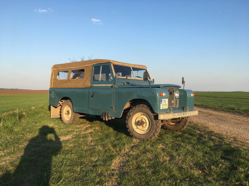

#66 Příspěvek od StaraPakna » 18 dub 2019 19:35
To vám takhle vyjde slunce :sun :sun a ve Vás se něco hne, takovej neurčitej pocit jako že je třeba něco udělat :muscle :muscle :muscle Něco s velkým Ň ....
A tak se vrhnete na Katy a namažete co se dá, tedy co maznice pojmou (moc toho nebylo) a pak vočumujete vokolo a vzpomenete si že máte plachtu a oblouky v ložnici pod postelí.... :Ja blb: :Ja blb:
Inu plivnete do dlaní schrastíte dostatečný počet klíču č 11 a de se na to. :muscle :muscle
Po sundání plechu sice zjistíte, že nemáte na plachtu šrouby, ale jak je pěkně tak si řeknete tak pro ně dojedu ... a jedete :F :F
No a když to všechno našroubujete a sespojujete tak zjistíte že jste si koupili krátký šrouby, takže tam dvě vzpěry prostě nedáte :doh :doh , ale plachtu tam hrnete jak o život, neb se těšíte jak malej kluk. :inlove :inlove :inlove
a Ejhle je na autě.... možná nějaký chybky, ale jak moc to Kačence sluší ... :heart :heart :heart

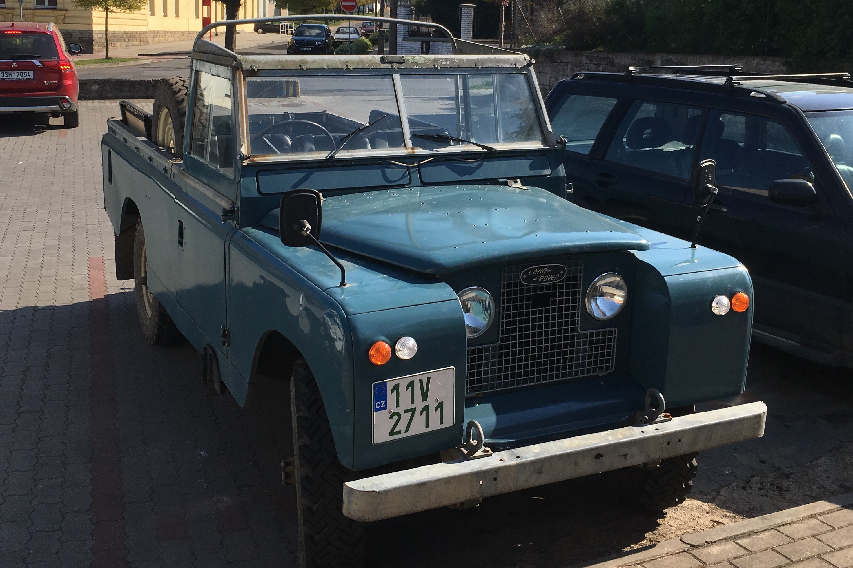

To se tak na jaro podíváte pod sukni a ejhle

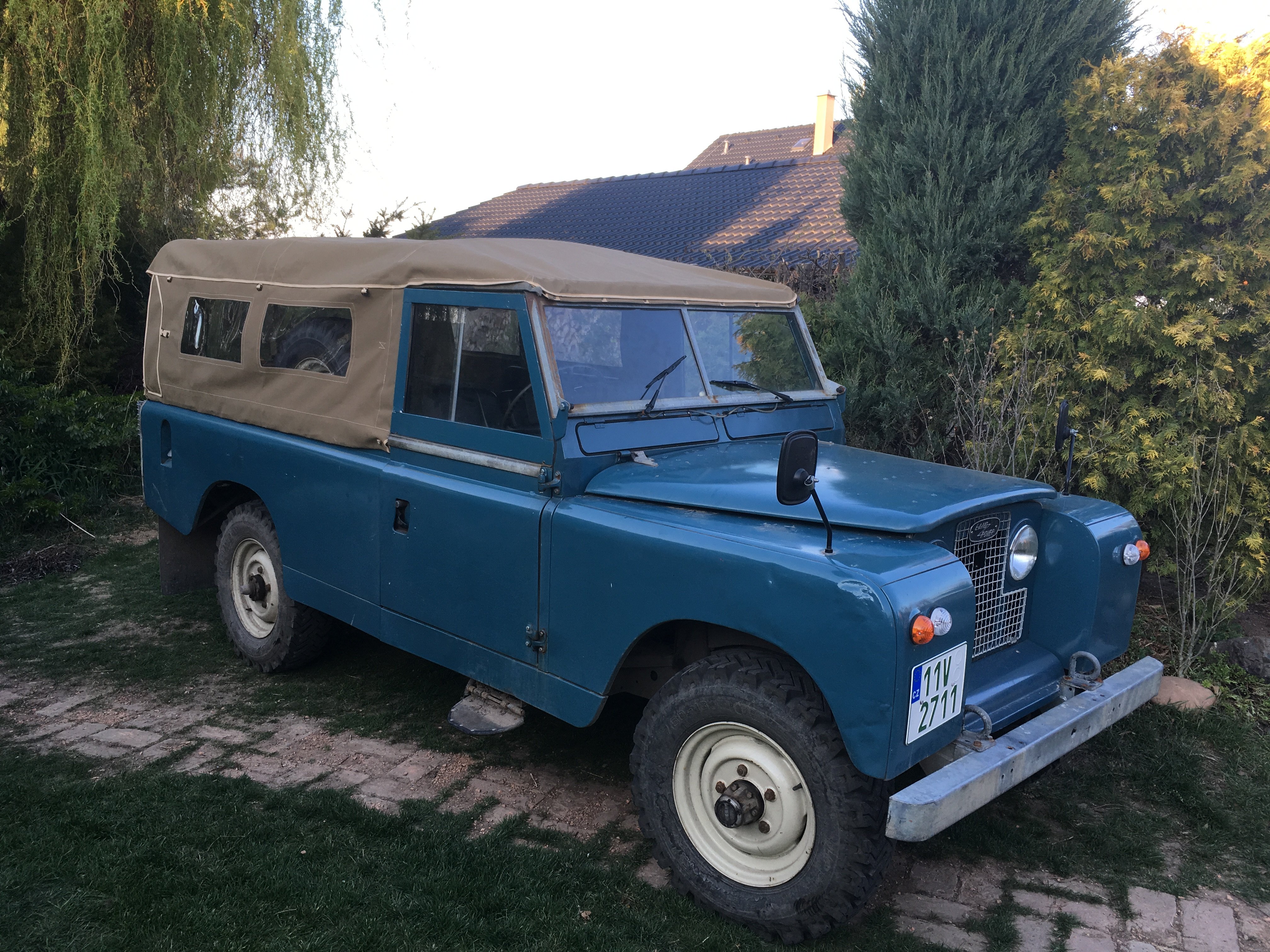

#70 Příspěvek od Landy613 » 18 dub 2019 20:23
a potom

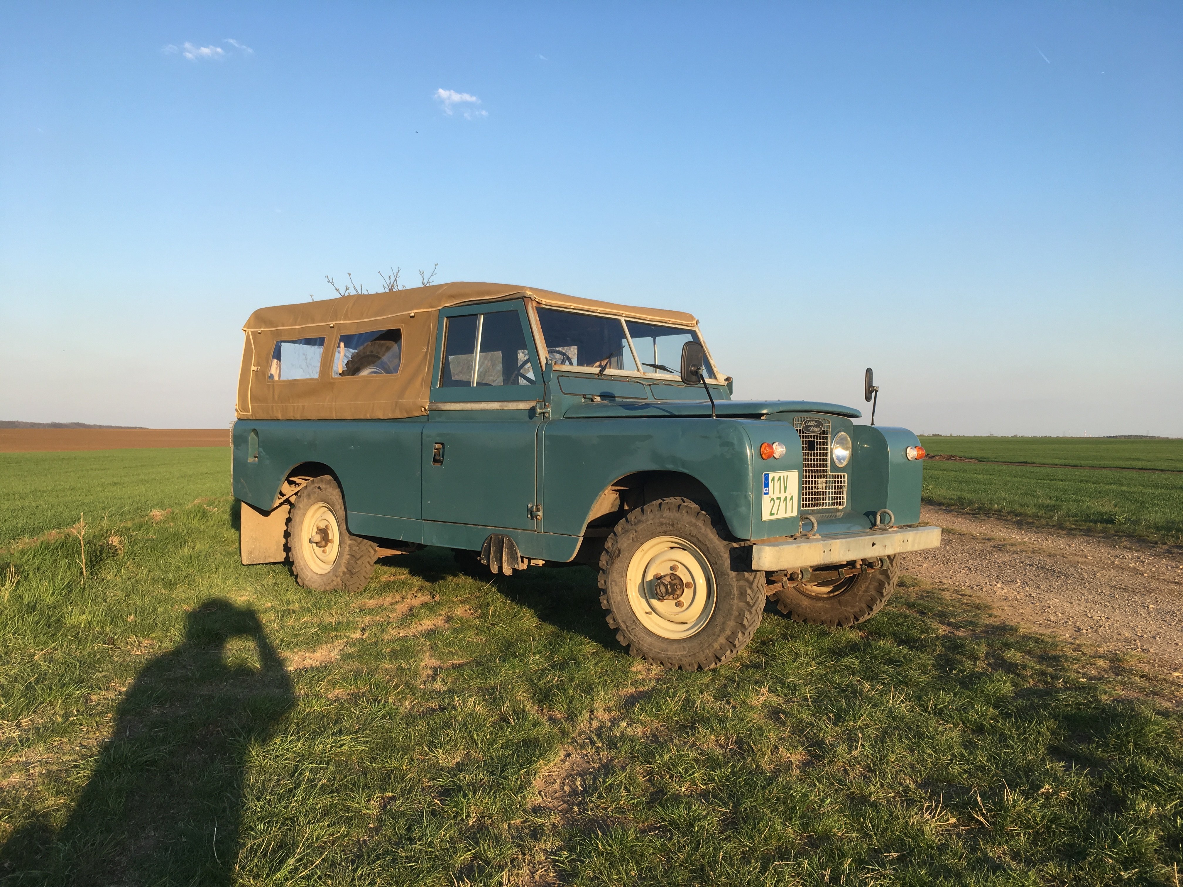

#71 Příspěvek od Landy613 » 18 dub 2019 20:26
hotovo
