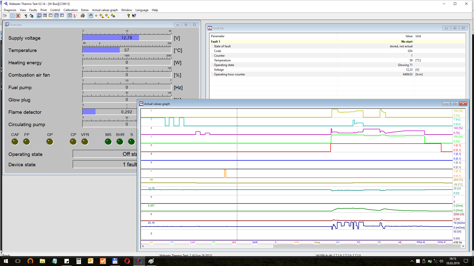

MadTom píše: 05 úno 2019 21:13 Většinou je to z extra jehly do nádrže, která se nedává až na dno, aby bufík nevycucnul moc nafty a auto potom nenastartovalo. Budík má samostatný filtr paliva, malý plastový.
Kde mám ten filtr hledat? Je až někde v bufíku nebo je to u nádrže nebo ještě jinde? Zase jsem se k tomu po nějaké době dostal a po připojení origo Webasto Termo Top to opravdu vypadá na problém s palivem (viz obrázek níže). Navíc teď už nenaběhne ani při vypnutém autě...

FIltr je na hadičce, a většinou někde vedle naftového čerpadla pro bufík. Kde je v D3 netuším, je možné jít po hadičce s haftou od bufíku směrem k nádrži.
