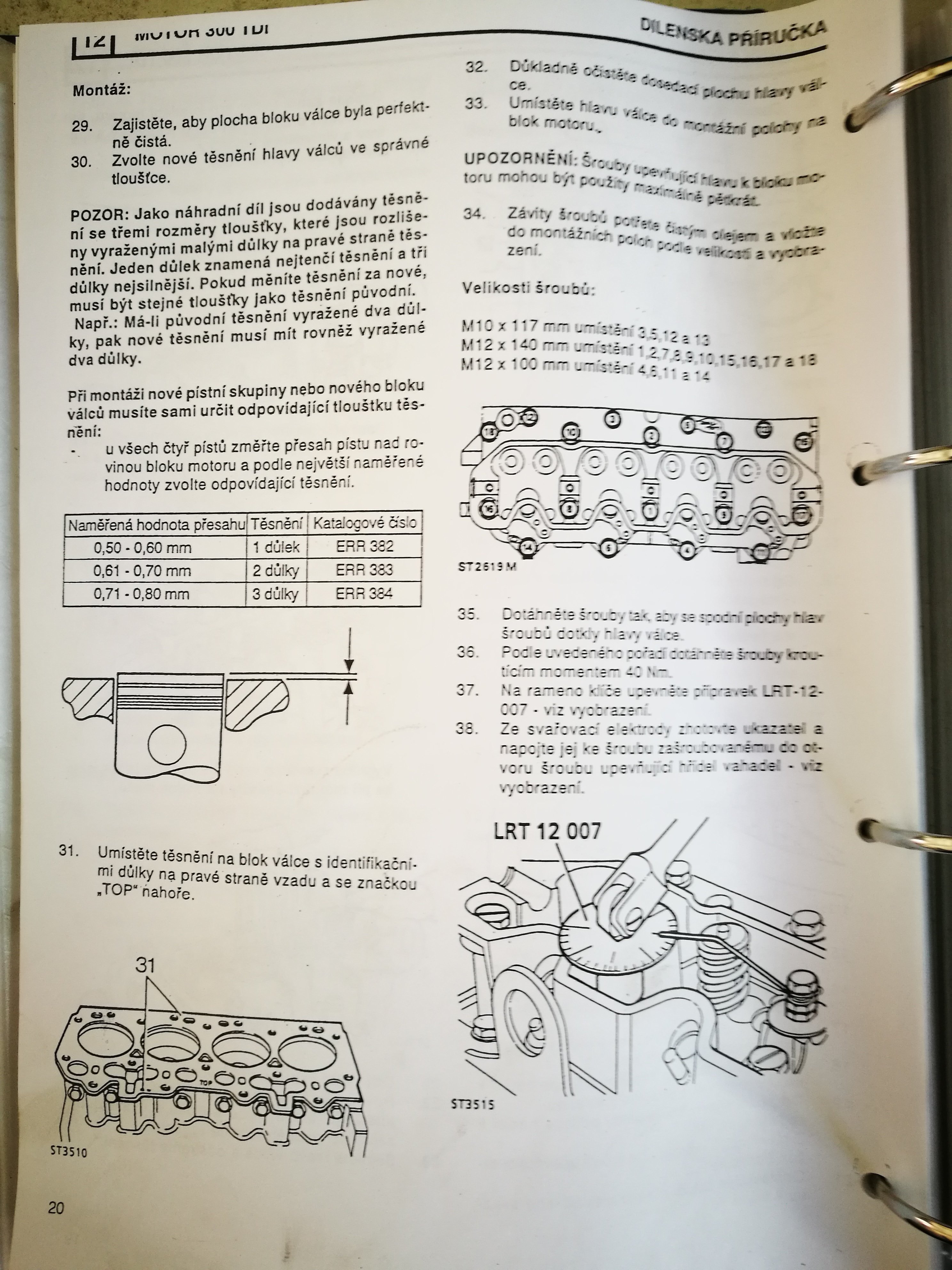

Nazdar. Piesty mi vyliezaju 0,65mm z bloku von. Nove tesnenie čo mam je trojdierkove (1,5mm).
Odoslané z môjho iPhone cez Tapatalk
Re: Disco 300tdi tlači chladiacu zmes do vyrovnávacej (expanznej) nadrzky
Napsal: 08 bře 2019 16:52
od teslo
Protrusion 0.50 to 0.60 mm - select gasket with 1 identification hole.
Protrusion 0.61 to 0.70 mm - select gasket with 2 identification holes.
Protrusion 0.71 to 0.80 mm - select gasket with 3 identification holes.
Protrusion 0.81 to 0.90 mm - select gasket with 0 identification holes.

Dik za popis k hrúbke tesnení. Otázne teraz je či to nové tesnenie bude postačujúce keďže ventily niesu po zrovnani hlavy dostatočne hlboko uložené?
Napsal: 11 bře 2019 09:43
od dubar
No asi aj bola. Mne momentálne ide o to, či ak dám hrubšie tesnenie oproti pôvodnému tak môžem nahodit hlavu alebo musím bezpodmienečne zafrezovat sedlá a ventily (alebo kúpiť rovno nové ventily). Povodne som mal dvojdierkov (1,4mm) a teraz tam chcem dať trojdierkove (1,5mm).
Ano servisný manuál konečne mam. Objednával som ho asi pred týždňom takze už je doma. Ale nemám akosi veľa času ho študovať preto chytám informácie tu. [emoji6]
Napsal: 11 bře 2019 09:46
od matooo
Tady
Napsal: 11 bře 2019 09:47
od matooo

No pani takze vás názor, či definitívna rada. Mam teda zafrezovat sedlá tých ventilov čo sú menej osadene v hlave a kúpiť rovno nové ventily, alebo môžem použiť to hrubšie tesnenie a nebudem musieť zafrezovavat sedlá. Potrebujem definitívnu radu. Disco je jedine auto čo mam a už mi stoji vyše mesiaca. Nestíham všetko zriesit naraz či venovať sa mu viac koli praci a zasa je zaparkované u mojich rodičov na dvore kde ho svojpomocne opravujem a to je zhruba 30km od miesta kde byvam. Takze ak mam vo i len chvíľku čas tak sa snažím čo najviac poriešiť. A auto potrebujem keďže prerabam ešte aj byt.
Potrebujem fakt definitívnu radu. Či môžem skladať s hrubším tesnením s či vyberať ventily, zafrezovat a dať nové ventily.

od teslo
Ja by som prebehol a skontroloval (zalapoval) vsetky ventily a jednotkove a stvorkove by som zafrezoval a pouzil hlavove tesnenie ako ma byt. Pokial mas ventily v poriadku (driek ventilu a dosadacie plochy), tak nove nepotrebujes.
Ono fungovat to bude aj teraz, ale budu odlisne kompresie na 1 a 4, a 2 a 3. Plus neviem ako citliva, resp. pevna je klaviatura na 300tdi, ale pri vyssich otackach moze teoreticky ventil pri odskoku brnknut do valca.
Napsal: 11 bře 2019 13:27
od Hubert
Za mě pokud budeš dělat ventily tak je dobré je nabrousit. Pak zafrezovat sedla a zapalovat. Pokud chceš dělat ventily bez broušení. Tak je radši nedej vůbec.
Sám sobě bych ventily udelal.
Tím že použiješ vyšší těsnění zapuštění ventilů řešit nemusíš. Nebude to sice dle doporučení výrobce ale fungovat to bude dobře. Možná že tam bude nějaká změna výkonu (+-5%)ale dle mě uživatelem neznatelná.
Takže ta mě použij 3 dírkové těsnění a na ventily nesahejte pokud netečou.
