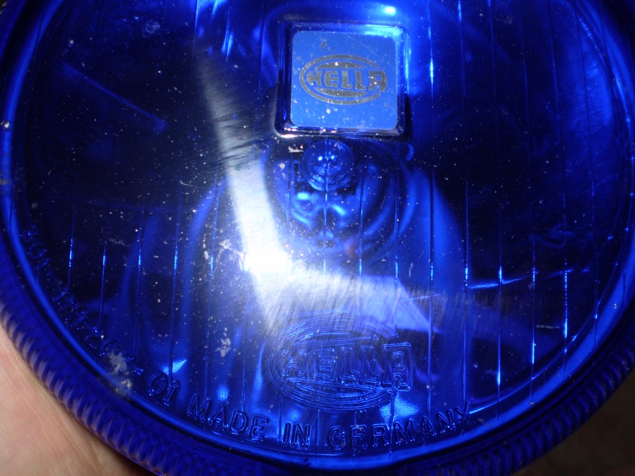

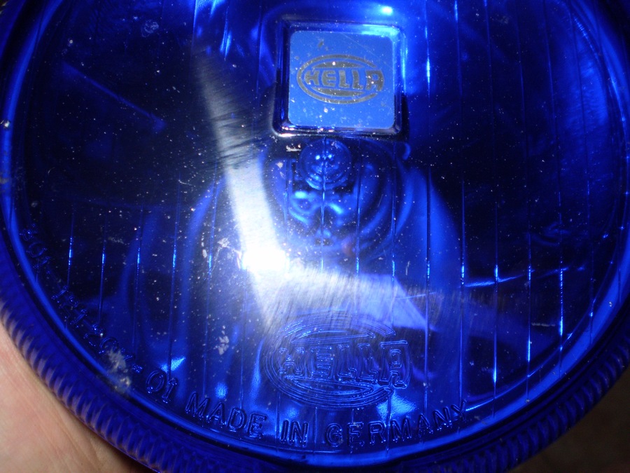

Jinak, kdyby to někdy někomu bylo platný: Otočený (TOP je dole) přídavný světla Hella staršího typu, co nejdou otáčet s upevněním, svítí mnohem lépe. Se stejnou žárovkou než přídavný Wesem, který jsou pořád plný vody aniž bych někde něco brodil to svítí víc :grin:

No musím sa Wessemov zastať.Måm ich na aute više roka a žiadna voda v nich sa nekoná a to snimi občas svietim aj rybám :rain Len pri montåži treba z hrnca vybrať zátku na spodnej strane aby mala voda kade von :mrgreen:

Zrovna polskej Wesem (kde jsem byl ve fabrice) vyrábí pro Hellu docela dost druhů světel a nejen pro ni.
Některé světla se prodávají pod více značkama a jsou vyráběna na jedné lince.

Nedělám si iluze, že by to tak nebylo. Nějaký ty wessem jsem na autech měl, některý se rosily, do některých teklo a některý byly v pohodě... Takže možná to byl zrovna nějakej typ pro známějšího výrobce :D
Ty hella co mám jsou asi hodně staršího data. Nevim, pochybuju, že by tam poláci vyfoukli "germany", ale třeba se pletu...
