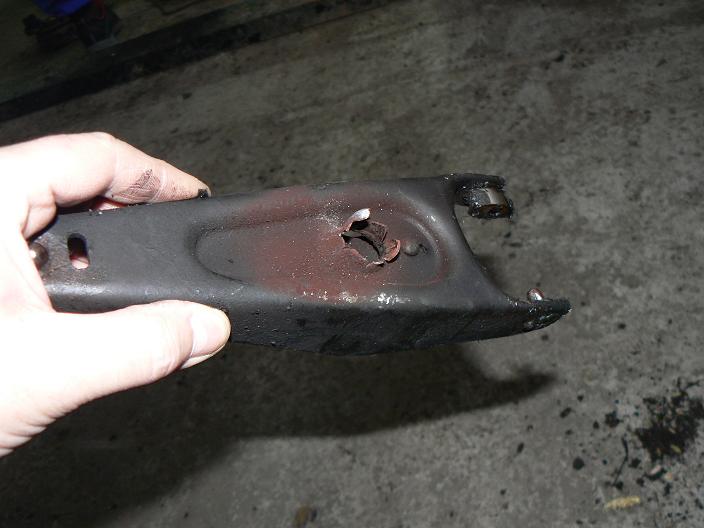

Tak mám vyřešeno......
Nakoupil jsem sadu těsnění na oba válce + celý spodní válec a....
Byla to vypínací páka :S
Mechanici se křižovali a chtěli mi to zapálit :rofl No, moc veselo mi nebylo. vypínací tyčka se protlačila skrz páku, lamela byla ještě použitelná, ale když už to bylo rozebrané, rozhodně dát novou spojkovou sadu, stejně mi to už v létě občas proklouzlo. Práce s rozebráním byla dražší než ta sada.....
Páka samozřejmě HD.
Šrouby příčky zarezlé, rozebrali mi všechno :S A gufero prý bylo opačně...
Na jiných autech prý převodovku drží čtyři šrouby na přírubě, tady dvanáct.....
Moc lanďáka nechválili.....

Taky mě to překvapilo.....
Lamela trochu fungovala, ale ta páka údajně občas špatně zabrala či co....a pak šla tyčka úplně mimo, asi proto se to tak podivně chovalo.
Někde mám fotky.
Re: Spojka Disco 300 TDI
Napsal: 17 úno 2013 19:03
od Steve
Napsal: 17 úno 2013 19:26
od Phulc
No , tohle je prostě klasika , jen příznaky jsou jiné . Je to prostě LR , :mrgreen:
