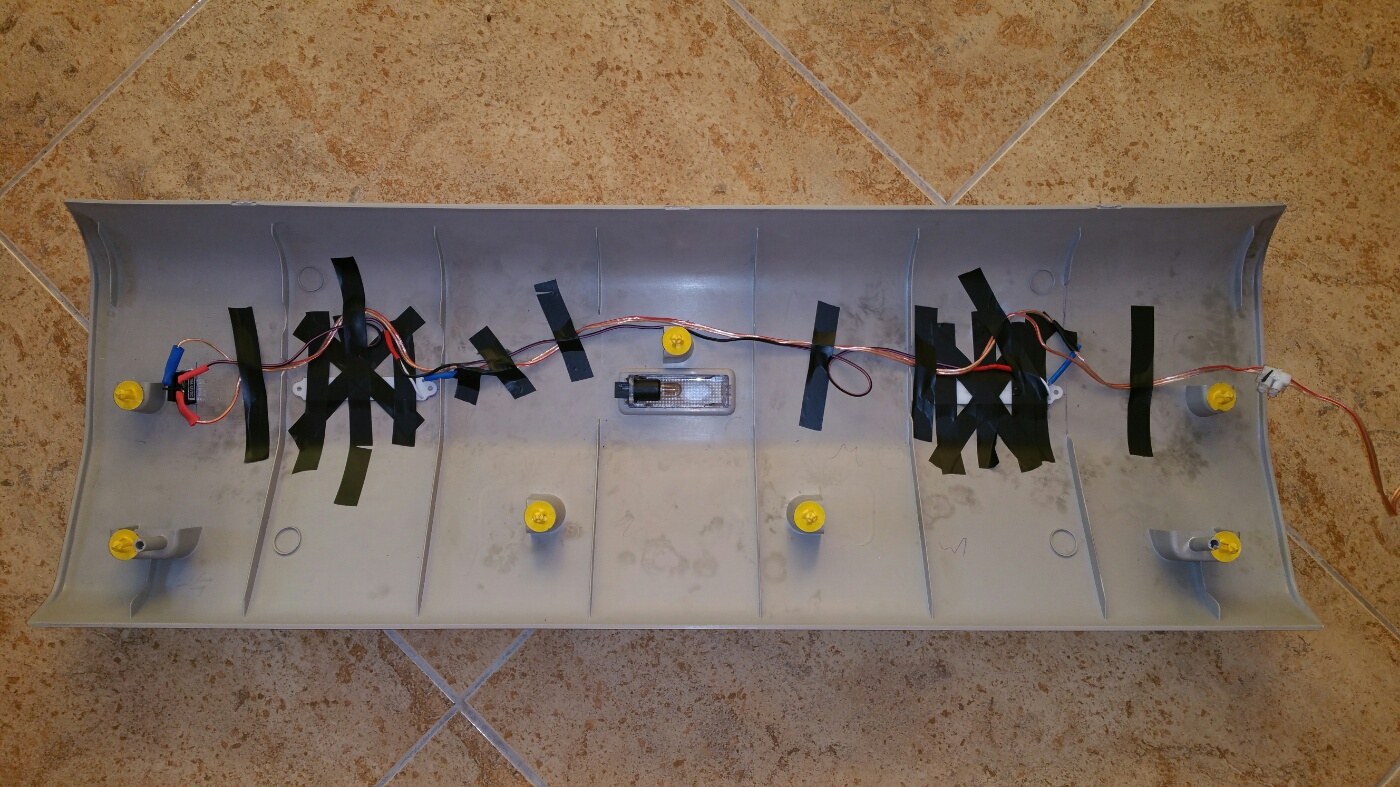

Ahoj, dneska jsem si trochu zpestril dovolenkovy pobyt a pridelal nad to spani i svetylka. Pac uz na nekolika expedicich (!) pardon, vyletech) predtim me stvalo ze v te zadni casti je tma. Coz mi na spani nevadi, ale na kuchyn jo. Kuchyn je pod spanim a zadni plato se univerzalne hodi na vsechno.
Ledky jsou nejaky univerzalni neco z GM Electronic za par korun. Do horniho panelu slo prekvapive rezat normalnim nozem (ten lamaci), takze s tim nebyla skoro zadna prace. Napajeni z druhy baterky. No a ano, cerna izolepa to jisti, esetika ehm, ale fukcni to je, jiny fixacni material neni po ruce :)
Je to cool, mam radost. Tak zasejc pro inspiraci :) Takova blbustka, ale prakticka.

Napsal: 15 črc 2015 23:03
od xxx
:yes
pořád něco nového. Ta tvoje D3 je Honzo už pěkně vymazlená :clap
Re: Naviják a šnorchl na Disco III + spaní v D3
Napsal: 15 črc 2015 23:06
od Benjamin
Hezký, na DII to mám podobně, jen zase pokročila doba a máš ty svítítka o něco modernější :yes :mrk
