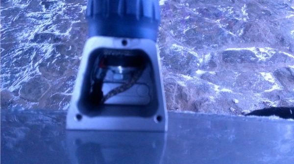

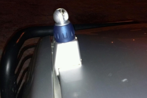

Vyrobil som si takýto klem na kapotu z hliníka, neviem či to nebude mať vplyv na výkon antény. Dúfam, že ten vnútorný priestor nevytvorí nejaké straty.

To se pozná až to budeš měřit jak máš nastavenou anténu. Měří se PSV - poměr stojatých vln. Může se stát, že ta anténa nepude vyladit, protože ten patní izolátor má větší vzdálenost od protiváhy. To je karoserie vozu. Nelepší zesilovač je dobrá antena na dobrém místě. Na CB je třeba ty delší anteny.

Jestli je to celé hliníkové a dole dobře spojené s kapotou, tak by to mělo fungovat bez problémů. Jediné na co si dej pozor je, aby to do toho nenatekla voda a nenasála se do koaxu. Mě se osvědčila dírka dole - o průměru aspoň 4mm.
Ještě na to tak koukám - jak máš přichycené stínění koaxu? A jak to máš spojené s kapotou? Jde o dvě věci - jedna dobrej kontakt teď a jedna aby to neohnilo časem, hliník je potvora.

A dobrej kontakt znamená v případě ukostření antény opravdu dobrej. Jeden nebo dva šroubky, které tu klemu předpokládám zespodu pouze přitlačují, to nazachrání!MadTom píše:Jestli je to celé hliníkové a dole dobře spojené s kapotou, tak by to mělo fungovat bez problémů. Jediné na co si dej pozor je, aby to do toho nenatekla voda a nenasála se do koaxu. Mě se osvědčila dírka dole - o průměru aspoň 4mm.

No je to tak.Klem držia dva nerezove červiky ,pätu antény som ešte premostil uzemnovacím vodičom ktorý je pricviknuý pod tými skrutkami.Voda tam nehrozí,lebo kábel je vyvedený spodom kde je otvor o 2 mm väčší ako kábel.Hlavne sa mi jedná o to aby to nebol nejaký principiálny problém,ktorý zhorší výkon antény.Ladiť anténu budeme koncom týždňa tak to chcem mať dovtedy popripravované.
Vŕtať dieru do kapoty budem ako najposlednejšie riešenie.
