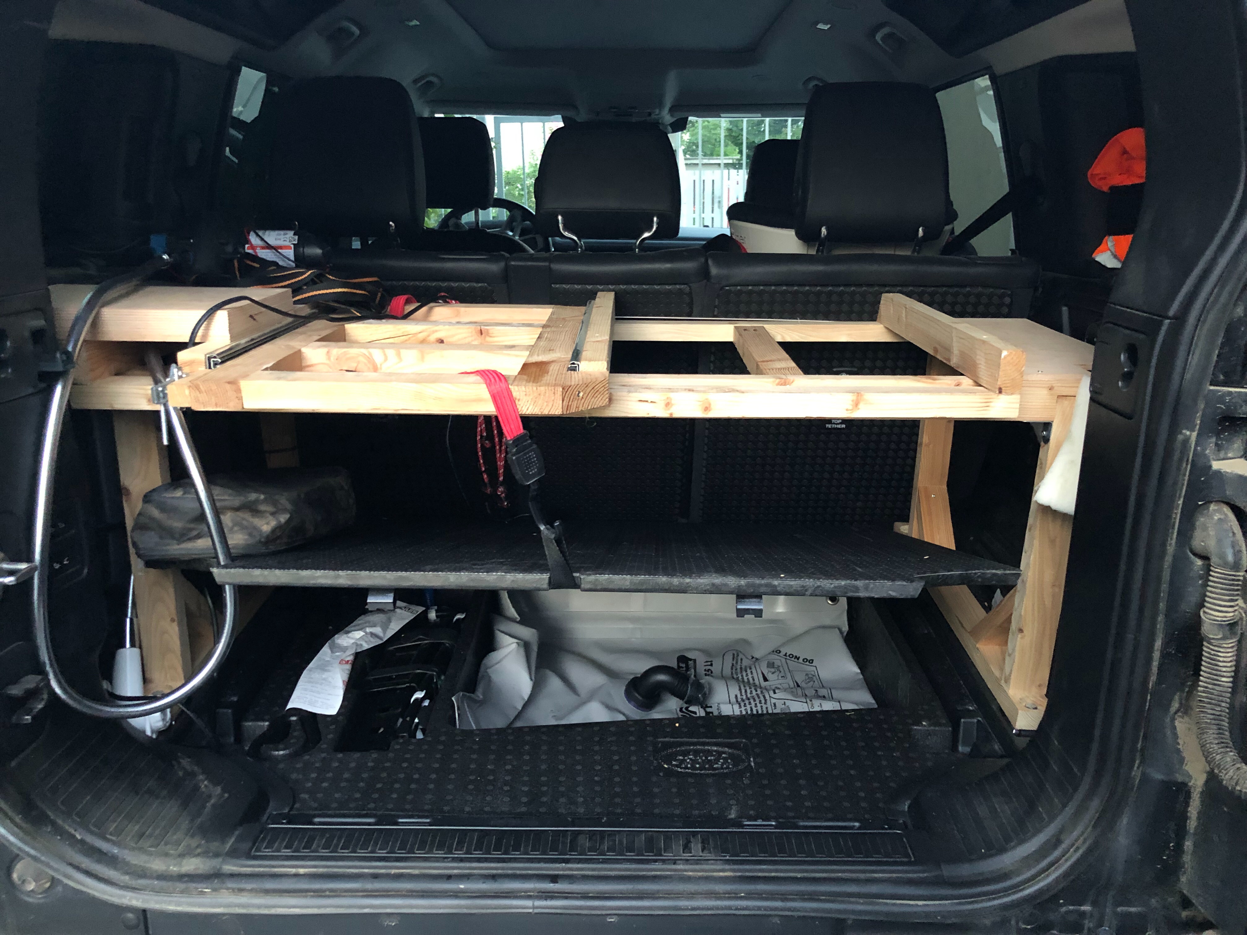

Tak abych nezapomněl tak to dávám teď.
Konstrukce je vyfocená už bez lednice a krabic, ale je to myslím pochopitelný.
Pod podlážkou je vak na vodu, spojený s čerpadlem (na konstrukci vlevo) a sprchou.
Potom je vidět, jak to vypadá se sklopenými sedadly, my samozřejmě skládali obě.
Příští rok nechám tu dřevěnou konstrukci (kterou jsem vyráběl sám) předělat na hliník. To dřevo je zbytečně velký.
Snad už to bude takhle pochopitelný.

Tak další dotaz - co tam máš za vak na vodu?
Napsal: 26 srp 2021 07:26
od Vladicek
MadTom píše: 25 srp 2021 21:52 Tak další dotaz - co tam máš za vak na vodu?
Na doporučení dalšího kolegy z fóra jsem koupil tento:
https://www.muziker.cz/nuova-rade-flexi ... ngular-55l
Kupoval jsem to trochu naslepo, tak jsem vzal ten nejmenší. Teď už vím, že by se do toho prostoru vešel i větší. Na druhou stranu těch 55 litrů stačí v pohodě na 2-3 dny.
To není moc - hlavní chybu jsem udělal s čerpadlem, koupil jsem zbytečně výkonné a ono dokáže při každém mytí odčerpat fakt hodně vody. Dřív my kanystr 45 litrů stačil v pohodě 4 dny, ale ten tekl samospádem a je to bohužel znát.

Působí to hodně bytelně a pevně, spíš jako materiál, co se používá na nafukovací lodě. Nemyslím motorové čluny, ale třeba takový ty Pálavy a další lodičky na řeku. On ten vak drží tvar, moc se nevyboulí ani když je plný vody.
Pro mě byla obrovská výhoda, že se přizpůsobí prostoru do kterého ho dáš. Typicky tenhle prostor v defovi - kdybych tam chtěl nádrž, tak bych musel vyndat hever atd. a místo toho nechat vyrobit na míru nádrž. Takhle jsem mohl nechat vše jak je, ale hodit tam vak, který se částečně přizpůsobí prostoru a nemusel jsem nic řezat, ani vyhazovat.
Ještě jedno zjištění - myslel jsem, že budu muset při napouštění vždy zvednout matraci atd. Nakonec jsem to vyřešil elegantně - přehodil jsem hadice u čerpadla a vždycky to napustil čerpadlem - sprchu jsem hodil do nějaké studánky s vodou, zapnul čerpadlo a napustil 40 litrů :-D.
