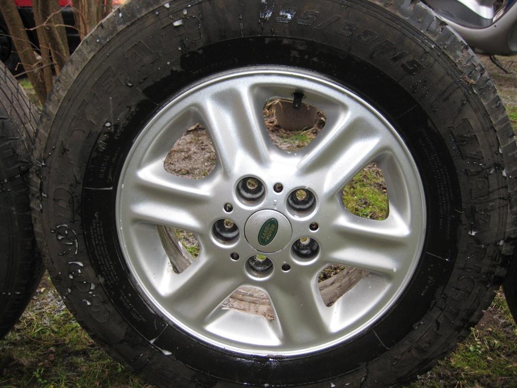

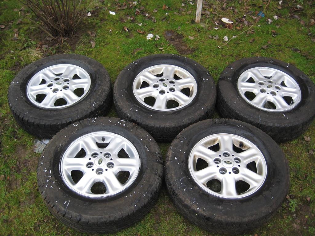

#645 Příspěvek od Tomo112 » 16 úno 2010 18:14
Zdravím potreboval by som radu dostal som dobru ponuku na 5 alu diskov a 5 gum akurat neviem ci by pasovali na Defika a ako by to vyzeralo rozmery Pneu: 195-80-R15, Disk: 8J 15" tu nejake foto prosim pomoc

#646 Příspěvek od Miky_CZ » 16 úno 2010 18:20
Tomo112 píše:Zdravím potreboval by som radu dostal som dobru ponuku na 5 alu diskov a 5 gum akurat neviem ci by pasovali na Defika a ako by to vyzeralo rozmery Pneu: 195-80-R15, Disk: 8J 15" tu nejake foto prosim pomoc
standartni rozmer na defika je tusim 205/80 R16, tohle jsou o neco mensi gumy no ale hlavne tu nemas udanou roztec to je dulezite, nebo z jakeho LR ty disky jsou

#647 Příspěvek od Tomo112 » 16 úno 2010 18:42
Ide o disky s Freelandera sedelo by to ?Roztec budem vediet zajtra :)
Příspěvky: 5770
Re: DISKY + PNEUMATIKY, ZVÝŠENÉ PODVOZKY
#648 Příspěvek od Miky_CZ » 16 úno 2010 18:47
Tomo112 píše:Ide o disky s Freelandera sedelo by to ?Roztec budem vediet zajtra :)
na 99% NE, disky pasuji z RRC, a discovery I
#649 Příspěvek od Tomo112 » 16 úno 2010 18:53
Kôli rozteci alebo kôli comu?
Příspěvky: 5770
#650 Příspěvek od Miky_CZ » 16 úno 2010 18:58
Tomo112 píše:Kôli rozteci alebo kôli comu?
ano, kvuli rozteci, free ma tusim 5x114 a defik 5x165

#652 Příspěvek od Tomo112 » 16 úno 2010 19:32
Nedalo by sa to riešiť nejako podložkamy?

Příspěvky: 5770
#654 Příspěvek od Miky_CZ » 16 úno 2010 19:35
Tomo112 píše:Nedalo by sa to riešiť nejako podložkamy?
asi jo, zeptej se rosomaka zde
http://landroverforum.klape.cz/forum/vi ... =12&t=7785
dalsi problem sou ty gumy, jsou o 10mm uzsi a o 40mm na vysku nizsi nez origo na defikovi, vetsinou se gumy davaji vetsi a ne mensi
