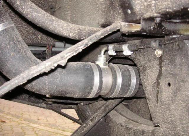

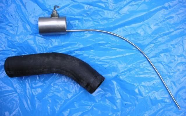

Chlapci chci se zeptat kde se napojuje bufik k naftě u pumy? V levem zadnim podbehu mam vyvedenou hadici s nejakym cernym tentononcem soudim ze by to mohlo byt ono. Je to pruchozi? Musi se do toho strcit jeste jehla nebo ne? Diky
300TDI---The Legend begins
hok300
Příspěvky: 1139
auto: Def 300TDi
Re: Rychlo dotazy
#654 Příspěvek od hok300 » 11 lis 2020 20:07
martin1979 píše: 10 lis 2020 00:34 Mal by som jednu otazku: aky tmel je pouzity v stresnych zlaboch na defenderoch? Miestami ho mam popraskany, planujem zahradku, tak by som ho chcel zarovnat..
Ja jsem to jednou delal klasickym tmelem na strechy. Fungovalo to ale je dost vojeb to poradne ocistit aby to drzelo
Land Jirka
Příspěvky: 3622
tel.: +420731913431
Re: Rychlo dotazy
#655 Příspěvek od Land Jirka » 11 lis 2020 21:26
hok300 píše: 11 lis 2020 20:03 Chlapci chci se zeptat kde se napojuje bufik k naftě u pumy? V levem zadnim podbehu mam vyvedenou hadici s nejakym cernym tentononcem soudim ze by to mohlo byt ono. Je to pruchozi? Musi se do toho strcit jeste jehla nebo ne? Diky
To co popisuješ je odvzdušnění nádrže.
Můžeš dát T kus na palivovou trubku, nebo vrchem plováku
Instalace z obrázku jde použít skoro na všech autech.

#656 Příspěvek od hok300 » 12 lis 2020 07:48
martin1979 píše: 10 lis 2020 00:31 Filip: to je podla mňa na 130, na 110 by ti to odstavalo..
Ok, kde muzu sehnat tuto sadu? Diky K
hok300
Příspěvky: 1139
auto: Def 300TDi
Re: Rychlo dotazy
#657 Příspěvek od hok300 » 12 lis 2020 08:51
hok300 píše: 12 lis 2020 07:48
Respektive dotaz: jaky prumer ma ta trubka? To by my stacilo :)
mr-tomas
Příspěvky: 2532
auto: Def 110 300Tdi
Bydliště: Praha 10
Re: Rychlo dotazy
#658 Příspěvek od mr-tomas » 12 lis 2020 09:10
Trubka je 70mm.

Re: Rychlo dotazy
#659 Příspěvek od hok300 » 12 lis 2020 10:21
mr-tomas píše: 12 lis 2020 09:10 Trubka je 70mm.
Jedna se o vnitrni prumer?
mr-tomas
Příspěvky: 2532
Bydliště: Praha 10
Re: Rychlo dotazy
#660 Příspěvek od mr-tomas » 12 lis 2020 10:56
Vnější, měřeno na 300tdi. Ale teď koukám že píšeš na Pumu, tak nevim.
