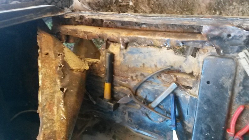

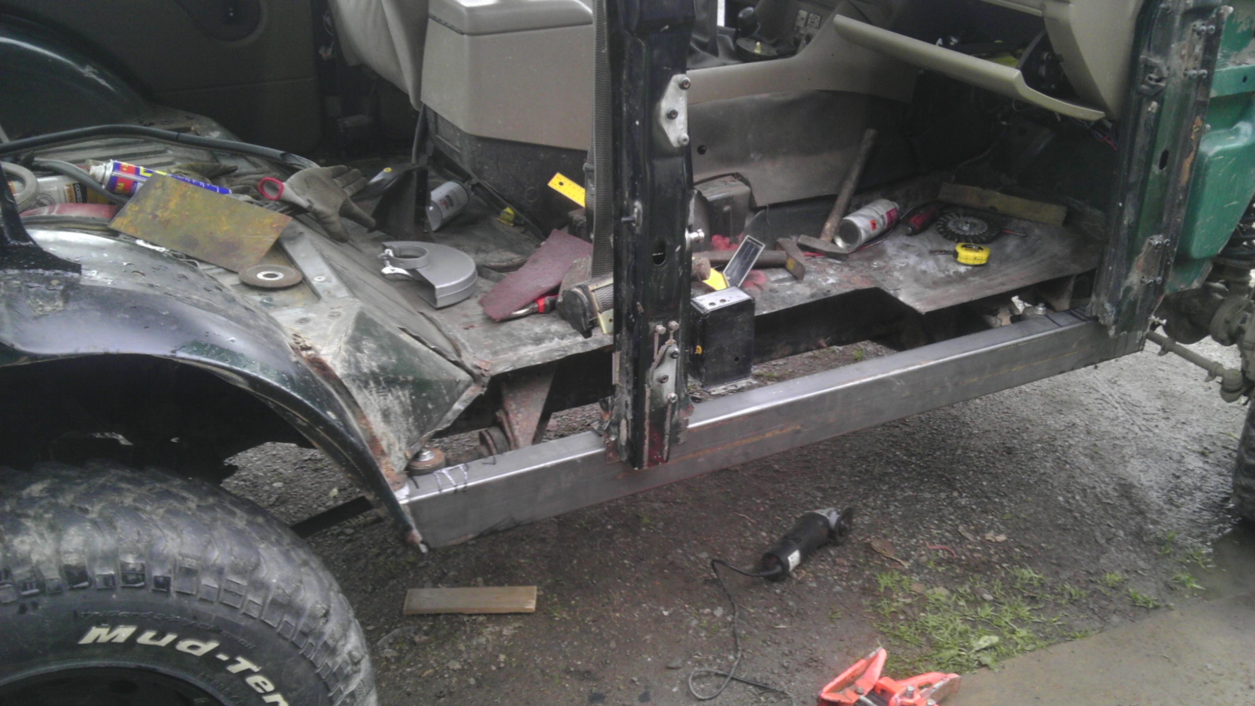

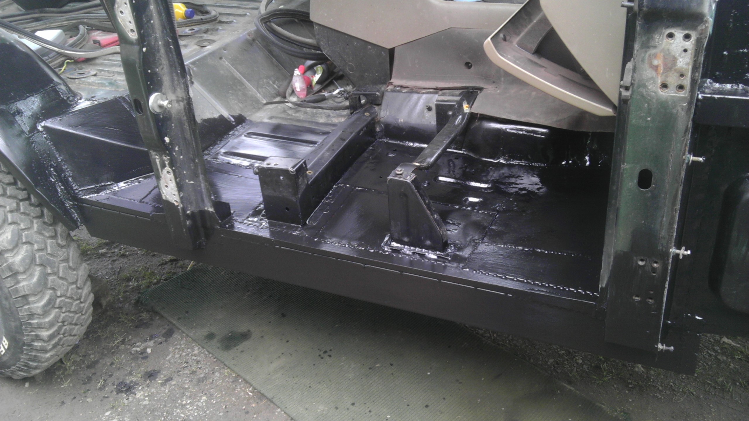

dnes som pokracoval
od kufra je to uz pouzatvarane
http://gibsonsg.rajce.idnes.cz/disco_st ... 214322.jpg

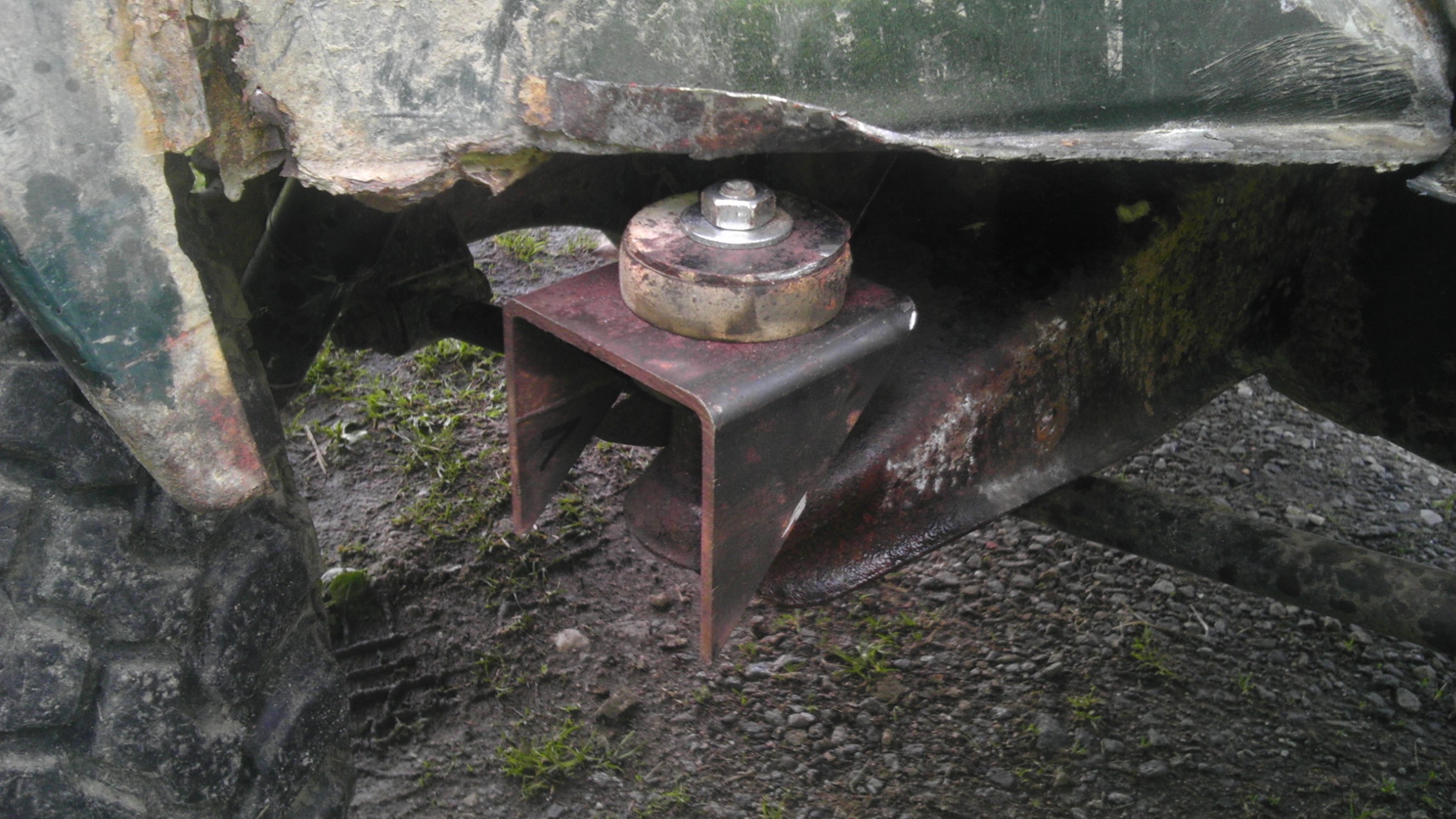

na toto sa zajtra vobec netesim kedze musim poriadne zameriat diery :?

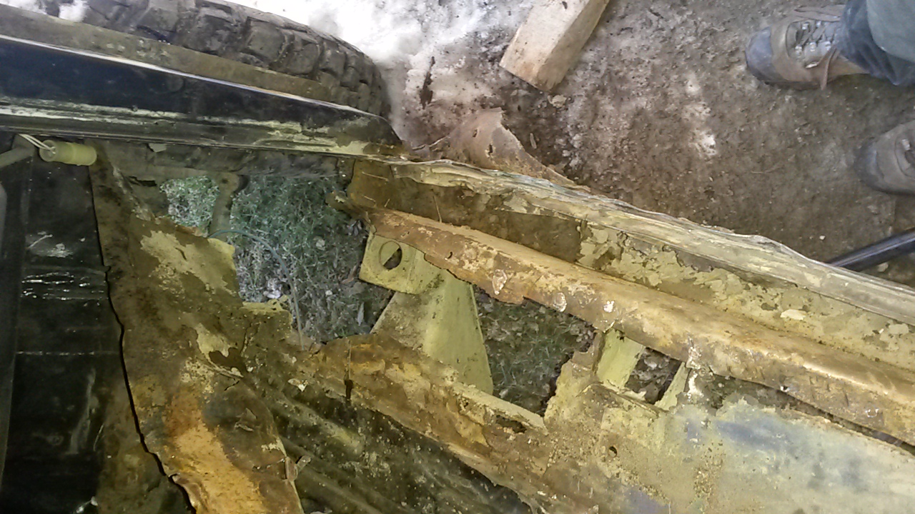

http://gibsonsg.rajce.idnes.cz/disco_st ... 214352.jpg

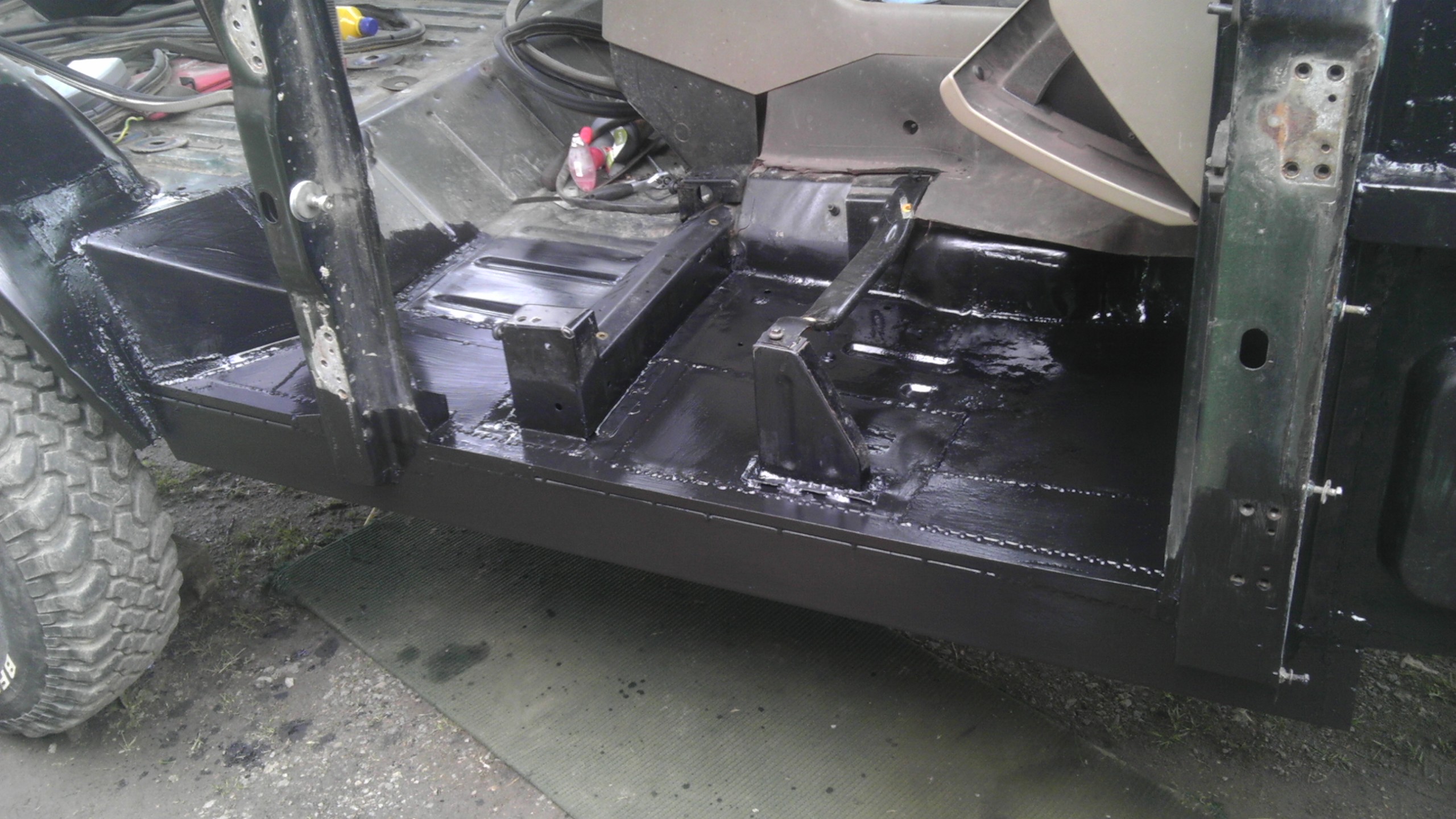

a toto nemam ani poriadne premyslene co s tym...
prahy su uz z vnutra chytene takze jediny pristup bude asi zhova orvorit a pieskovat :Ale fuuj:
http://gibsonsg.rajce.idnes.cz/disco_st ... 214336.jpg

S tou kuklou jseš o level jinde,ta se ti povedla.Já v ní i brousím.Když mám nějakou složitou díru tak si ji nejdřív vystřihnu z papíru a pak to obkreslím na plech. :-)

cervusl píše:S tou kuklou jseš o level jinde,ta se ti povedla.Já v ní i brousím.Když mám nějakou složitou díru tak si ji nejdřív vystřihnu z papíru a pak to obkreslím na plech. :-)
to tak o 10 levelov vyssie :mrgreen:
presne tak to idem spravit
je to aj zrkadlovo otocene od spolujazdcovej strany takze to mam uz aj obkreslene no len tam su aj ohyby tak to hadam bude dobre
dam si kavicku a idem na to :Pohoda:

jestly budes vařit i kusy podlah tak jsis možna mel ty prahy urobit taky nový z jeklu je to za chvíly hotový a maš 3dveř takže si myslím že to by to bylo jeste jednodušší než u 5dveře nemusíš hlídak rozteč sloupku

kubas píše:jestly budes vařit i kusy podlah tak jsis možna mel ty prahy urobit taky nový z jeklu je to za chvíly hotový a maš 3dveř takže si myslím že to by to bylo jeste jednodušší než u 5dveře nemusíš hlídak rozteč sloupku
no prave nad tym stale dookola rozmyslam len neviem ci je to dobry napad ked som uz tymto upravil naslapy :Ja blb: :Ja blb: :Ja blb:

jakl jsi rikal ze ti to už nekdo vařil tak pokud ti ty prahy vyvařiol ve stejnýmk rozmeru jako je to origo tak ten jekl tam přesne sedí ja to kupoval tuším 70 X 100 takže by ti nma to mely pasovat i ty naslapy

kubas píše:jakl jsi rikal ze ti to už nekdo vařil tak pokud ti ty prahy vyvařiol ve stejnýmk rozmeru jako je to origo tak ten jekl tam přesne sedí ja to kupoval tuším 70 X 100 takže by ti nma to mely pasovat i ty naslapy
idem to pomerat a budem dnes kolo toho chodit aby som zistil ci do toho ist...
najviac ma seru tie naslaby lebo su uz vo farbe ktora bola vypalena :Ja blb:

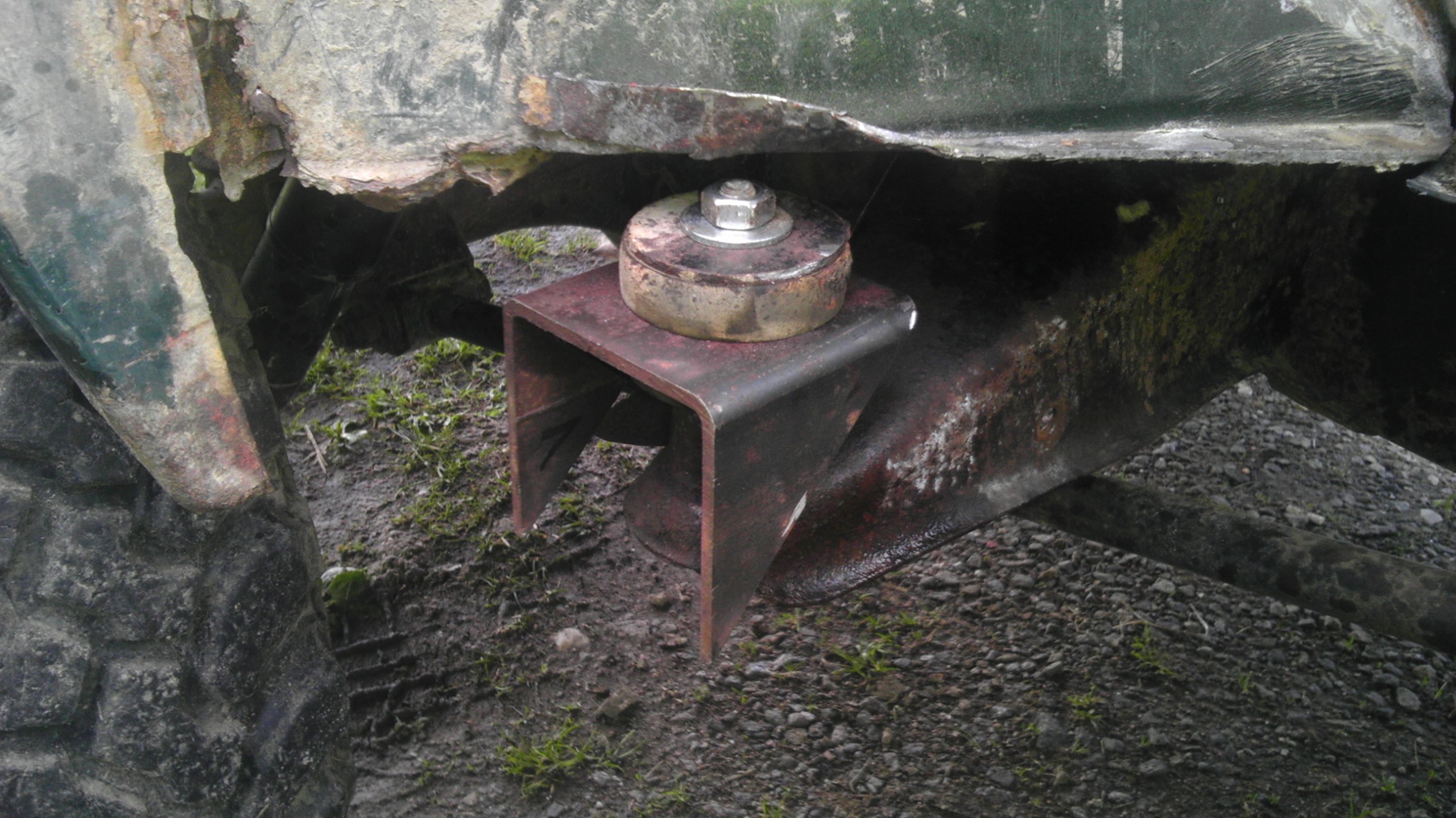

kubas píše:je to na tobe kdyžtak bych nejaký fotky jeste našel
ako si potom zameriaval vystu uchytov k sasom??
kubas
Příspěvky: 1114
tel.: 733528449
auto: Lr Discovery 1
Bydliště: svitavy
Re: Land Rover Discovery 2.5 Tdi
#673 Příspěvek od kubas » 15 led 2015 12:43
udelal sesi nejdřív domečky na ty silentbloky nasrouboval je na místo a zkoušel no každa strana je jinak ake podle me je ta kastle tak pokroucená že by asi ani stejný být nemohlo

#674 Příspěvek od gibson » 15 led 2015 12:45
kubas píše:udelal sesi nejdřív domečky na ty silentbloky nasrouboval je na místo a zkoušel no každa strana je jinak ake podle me je ta kastle tak pokroucená že by asi ani stejný být nemohlo
to je pravda, pri tom jake je to zhnite to sedi vsade jak chce...
tak ja sa idem trapit, kubiku diky - keby nieco tak ti brnknem :wink:

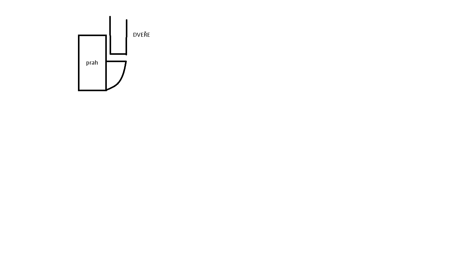

#676 Příspěvek od kupec18 » 15 led 2015 13:20
Ten prah by chtěl trošku dodělat, mám to udělane podobně, problem je že pokud tam nechceš dávat zpět ty plastové prahy, tak zespoda nemáš vubec kryty spodek dveří a těsnění, strašně se tam drží bordel.
takže bud ten jack vice vysunou aby šel zarovno s dveřma nebo trochu natvarovat.
Sám to budu muset předělat, mam to vymyšlene tak že k tomu jeklu přivařím rozčtvrcenou trubku a nahoře zavařím, nebo necham zkružit a ohnout.
V pruřezu by to pak mělo vypadat něják takhle.
Určo se tam muže dat misto toho radiusu jen jackl ale asi to nebude nic moc vypadat.
(9.9 KiB) Zatím ještě nestaženo

#677 Příspěvek od kubas » 15 led 2015 13:33
je to stejne jako originál je na tom potom navařený nerez elko ktery tvoří hranu na uchycení tesnení a ten spodek no... vetsina ma ty plasty uražení takže to vyjde na stejno ja tam mam jeste jeden jekl kterej chrání dveře a na net trubku a po otevření dveří to tvoří fajn náslap

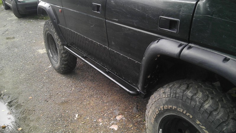

#678 Příspěvek od kubas » 15 led 2015 13:45
takhle nejak to vypada

mam to podobne len sa uz nemam poriadne coho drzat kedze tento krasny prah je uz druhy :rock

taky dobrý :shock: jak chces no ale ja bych to asi udelal komplet když už tak už a neboj ted to vypada blbe aler až ti vyřežeš bude to skladacka
