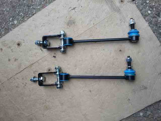

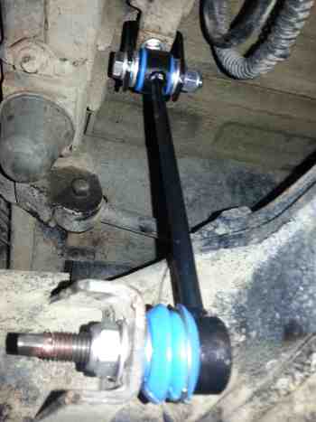

#664 Příspěvek od MadTom » 07 dub 2015 19:58
Vpředu stejně jako vzadu - dal jsem ty tyčky z Jeepa i dopředu, protože originály vydržely necelé 3 roky - běžný stav na našich silnicích.
Dal jsem tam toto:
[url][/https://rdr.crownauto.us/cs_CZ/d/RT21043/url] a nahoru z kusu jeklu vyříznuté U.
Vzadu je to v pohodě, vpředu jsem musel na straně řidiče lehce za tepla (horkovzdušná pistole) přetvarovat plastový kryt, co je nad rámem. Moc místa tam nebylo.
Zadní jsou na autě skoro 2 roky a přední skoro rok.

Zadní jsem dával, proto originál jsem vytrhnul, a vytrhnul jsem i originál podložený o 5cm. Přední byly z tohoto pohledu v pohodě. Ty umřely na děravých gumových prachovkách. Na těch z Jeepa jsou plastové a vypadají furt dobře.
