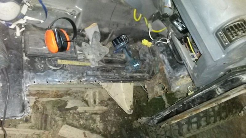

gibson píše:mam to podobne len sa uz nemam poriadne coho drzat kedze tento krasny prah je uz druhy :rock
Si začínam myslet že jsi měl lepší sehnat jinou kastli.
Kubas na te vrchni je to vyřešene, ja na to jen upozornil aby ty trubko co tvoří ten nastupovaci prah nepřivařil přimo k tomu jacklu jak to máš vyfocene nahoře, Bez dveři to tak nepusobí ale je tam ten odskok.
Na te fotce kde je to hotove je to fajn, jen umě to nejde, protože jsem měl hezky zdrave prahy takže jsem je nechal a pod ně jen navařil tenky jackl abych to zpevnil proti narazu zespod. tím padem mám teb prah vyšší a tohle by u mě vypadalo ohavně.

nic nechcem, uz to vysekavam a kupil jakel som dal, ved sa na to ani pozerat neda :grin:
mam to 60x100 - inac to tam nejde no len mali iba 4mm hruby a to sa mi zda fest hrube...
aku hrubku si dalval ty?

kupec18 píše:Si začínam myslet že jsi měl lepší sehnat jinou kastli.
k tomuto som dospel dospel aj sam ale mal som uz vyrobeny jakel pod kufrove dvere a dost hodin prace za sebou tak som sa uz ku novej kastni radsej neprepracovaval ale pokracoval :Ale fuuj:
kazdopadne som uz raz kastnu oddelenu od sasov mal a nechcelo by sa mi to robit znova :roll:

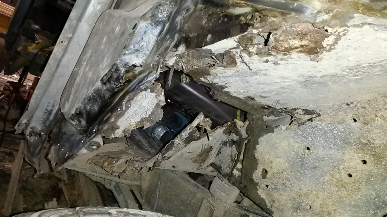

gibson píše:
Ja teda nelituju že jsem to pulil.
4mm to bude Ultra HD, ale na mě moc nehled protože ja se snažím vše dělat z 2mm, nemám v planu to používat jako tant, a když se v tom uděla dulek tak to přežiju.
Navíc se tim člověk dostava do kruhu, ramy, pevnostni narazniky, velky kola, pak je slabej motor,tuní se motor, pak se serou hřidel a převody, tak hd převody pak zas větší kola když mam Hd převody :D

#685 Příspěvek od gibson » 15 led 2015 15:46
kupec18 píše:Ja teda nelituju že jsem to pulil.
ja lutujes ze som zacal zadkom a neprehliadol si predok, asi by som tiez nezacinal...
pevnostne narazniky mam, velke kola asi tiez a menil som len rozvodovku za defacku
motor nebudem tunit urcite, som spokojny s tym ako ide a radsej mam veci poddimenzovane aby vydrzali na co su urcene :wink:

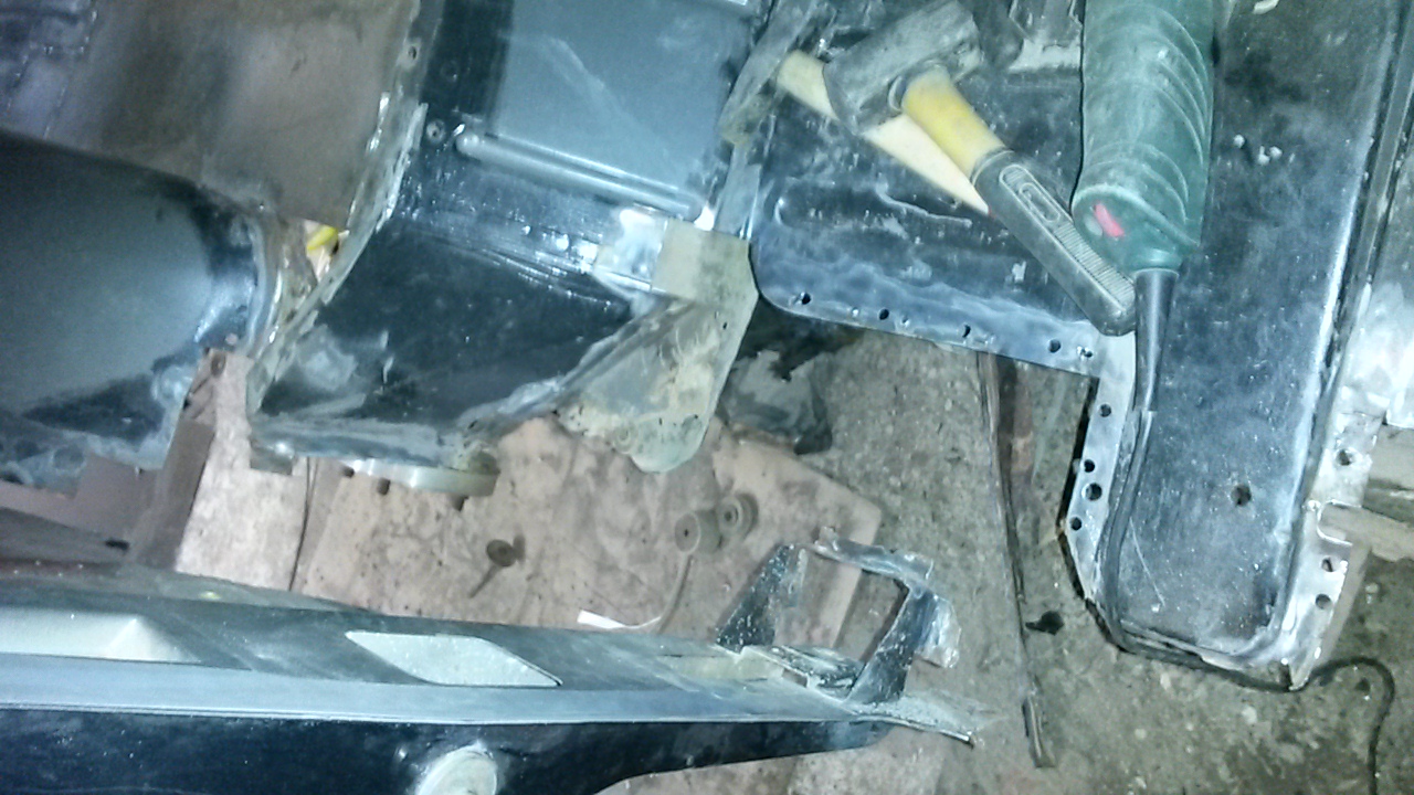

kupec18 píše:Ale jseš dobrej. Tak poctivě jsem to nechystal ani ja abych si vrtal dirky na bodove svary.
Ja to psat nechtěl, ale musim Vyser se to na to, je to marny. Strávíš tad tím mladi, pul auta ti pak nebude sedět, A i když to budeš mít nové tak se k tomu pořadně nedostaneš abys to natřel, zaflakal gumou a zalakoval.
A hlavně pak zas budeš dělat rám.
Promin
to su odvrtane bodove zvary...
to ze to nebude sediet aj ocakavam ale mam len 3 dvere tak to dajak dokopem :grin:
sasy uz robit nebudem, tie som uz pre istotu vymenil cele...
ale zozen mi nejaku normalnu kastnu, idealne 5 dvery a idem do toho :wink:

Asi bych už nevyřezával,zafixuj vzpěrama ten sloupek na rozměr dveří a stehni ten práh at se ti to nerozleze ten zadek máš dobrej tak ti to podrží :yes :yes :yes jak píše kupec od pc to jde samo :yes

cervusl píše:Asi bych už nevyřezával,zafixuj vzpěrama ten sloupek na rozměr dveří a stehni ten práh at se ti to nerozleze ten zadek máš dobrej tak ti to podrží :yes :yes :yes jak píše kupec od pc to jde samo :yes
nechcelo sa mi to fixovat (nemal som ani cim) tak som si to presne pomeral stlpik od stlpiku - sofer-spolujazdec a medzi sebou
zajtra sa hadam zozeniem jakel aby som sa mal zas od coho ospychnut :wink:
