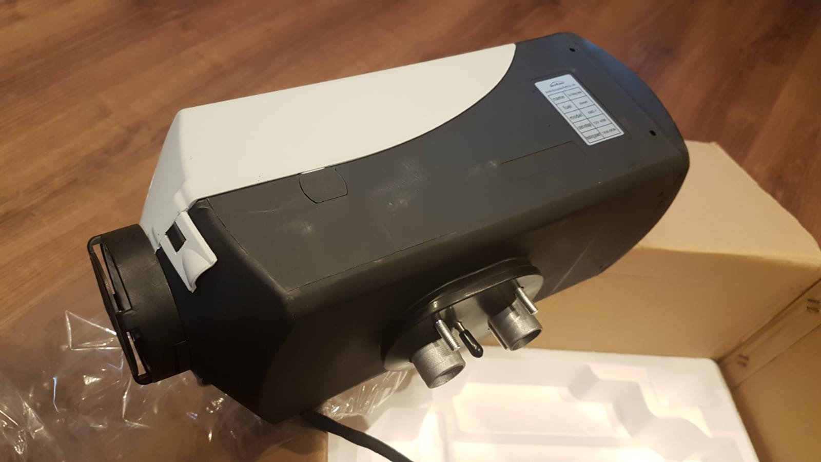

Zatim bezi hodinu. Fakt je to moc pekne zpracovane. Vcetne konektoru a kabelu

... tak nam ukaz nejake realne fotky.

Re: Webasto, Ateso - nezavislá topení
Napsal: 10 lis 2018 18:16
od DanoDEF
...hmmm diik.
