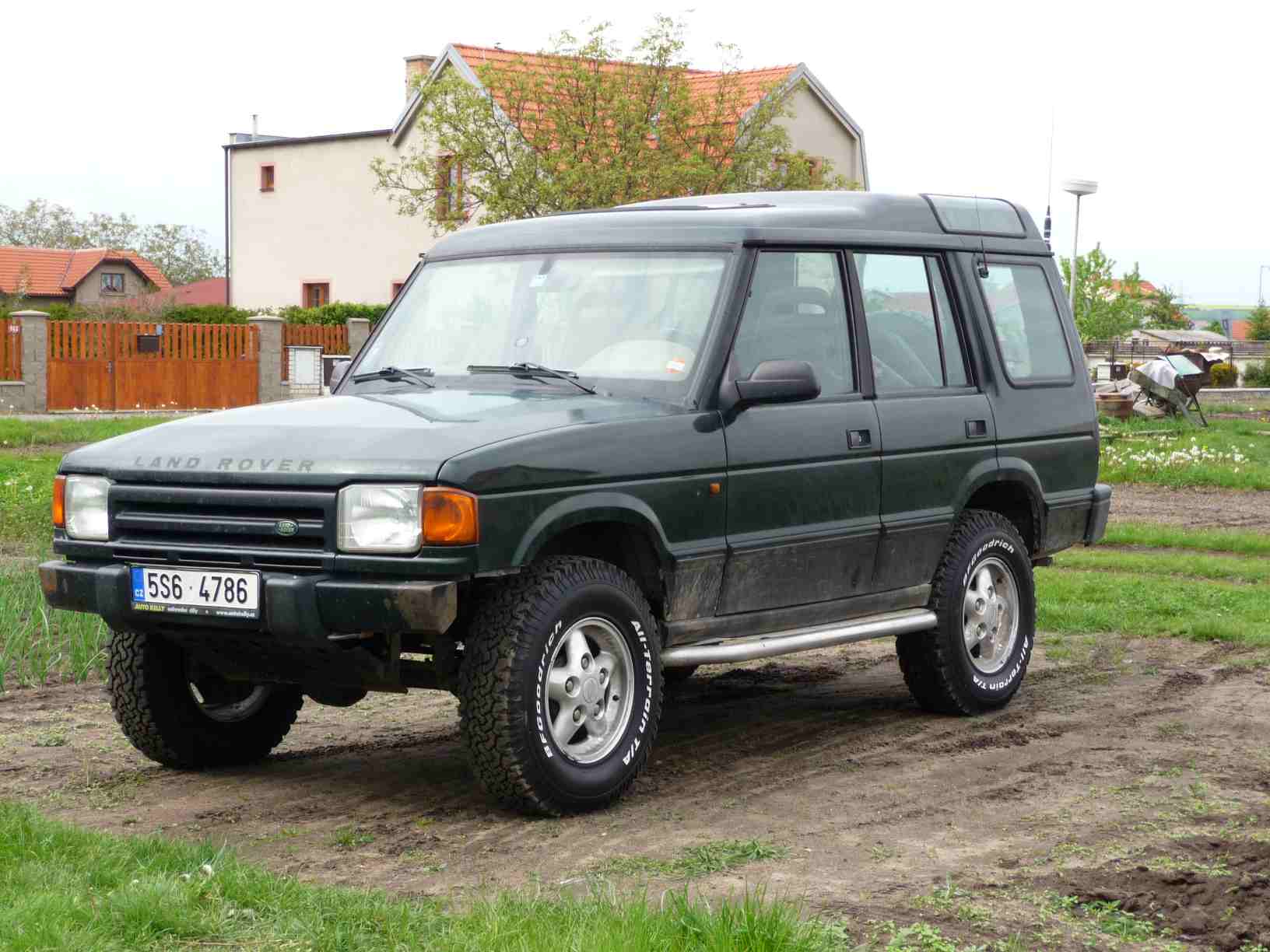

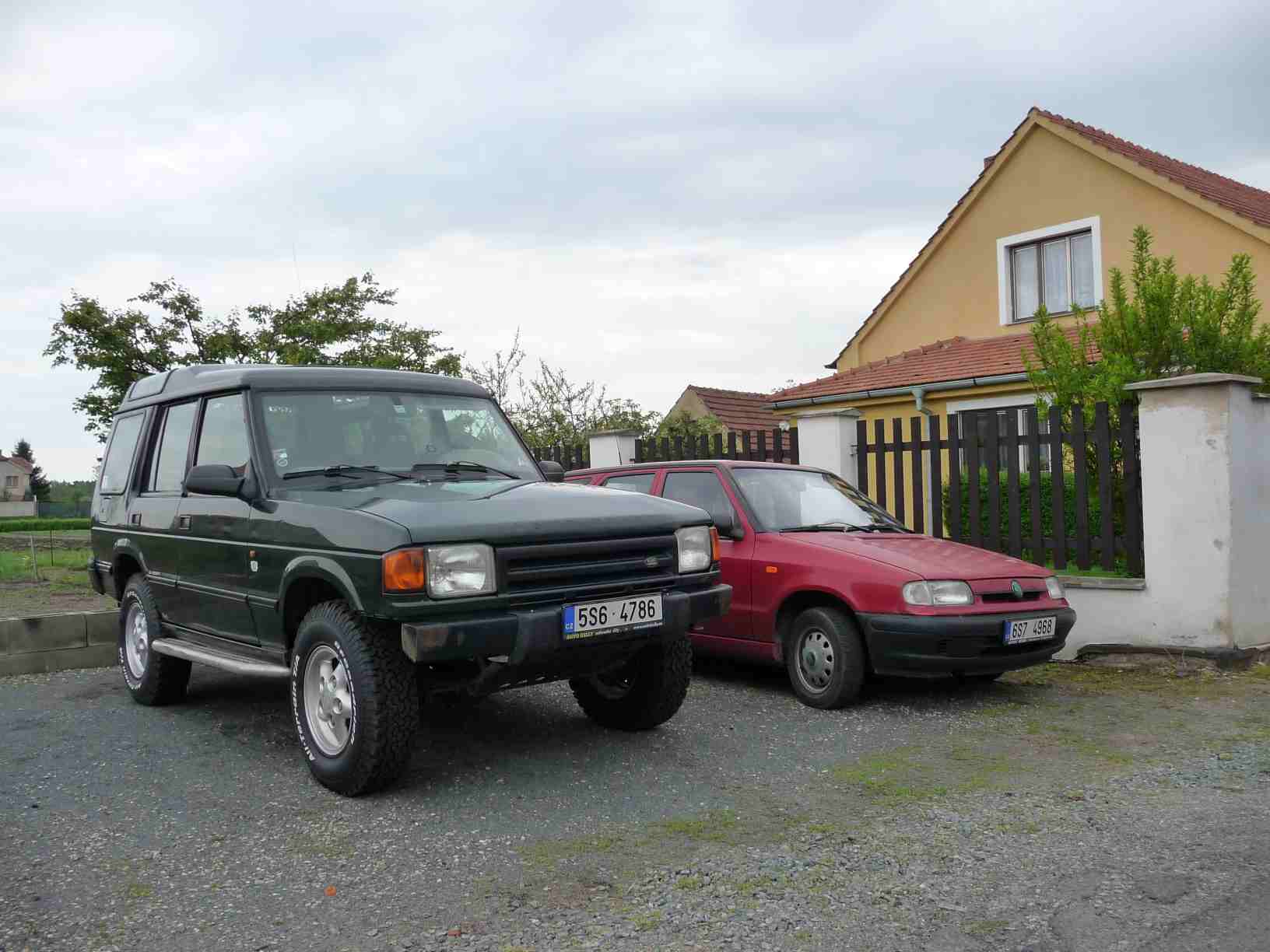

tak sem to už taky malino zvednul a obul,poděkovat za dodání všeho potřebného musím Meškymu,práci zařídila firma Zkurvil a Dojebal s.r.o. :mrgreen: zatím to jezdí :mrgreen:
(126.3 KiB) Staženo 1214 x
(114.92 KiB) Staženo 1215 x
(129.55 KiB) Staženo 1215 x
(110.52 KiB) Staženo 1217 x
