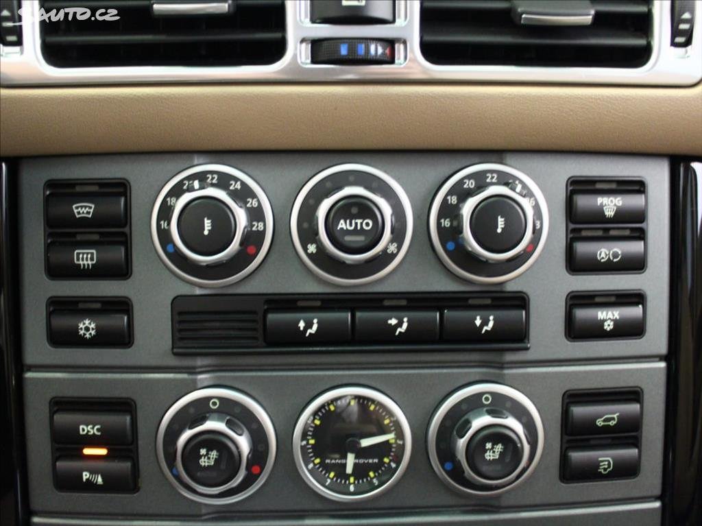

Nevíte někdo prosím, co ovládá tlačítko vpravo dole pod otvíráním kufru na RR?
Re: RR L322 - koupě, servisní intervaly, opravy, úpravy
Napsal: 19 lis 2020 20:41
od Lukasino
Zadni topení
Napsal: 19 lis 2020 22:07
od RomanPatrol
Tušil jsem to, ale protože při spínání nic nereagovalo, tak jsem nevěděl co přesně to je. Je to auto kamaráda a tak se pokusím to nějak opravit. Díky za poznatek.
