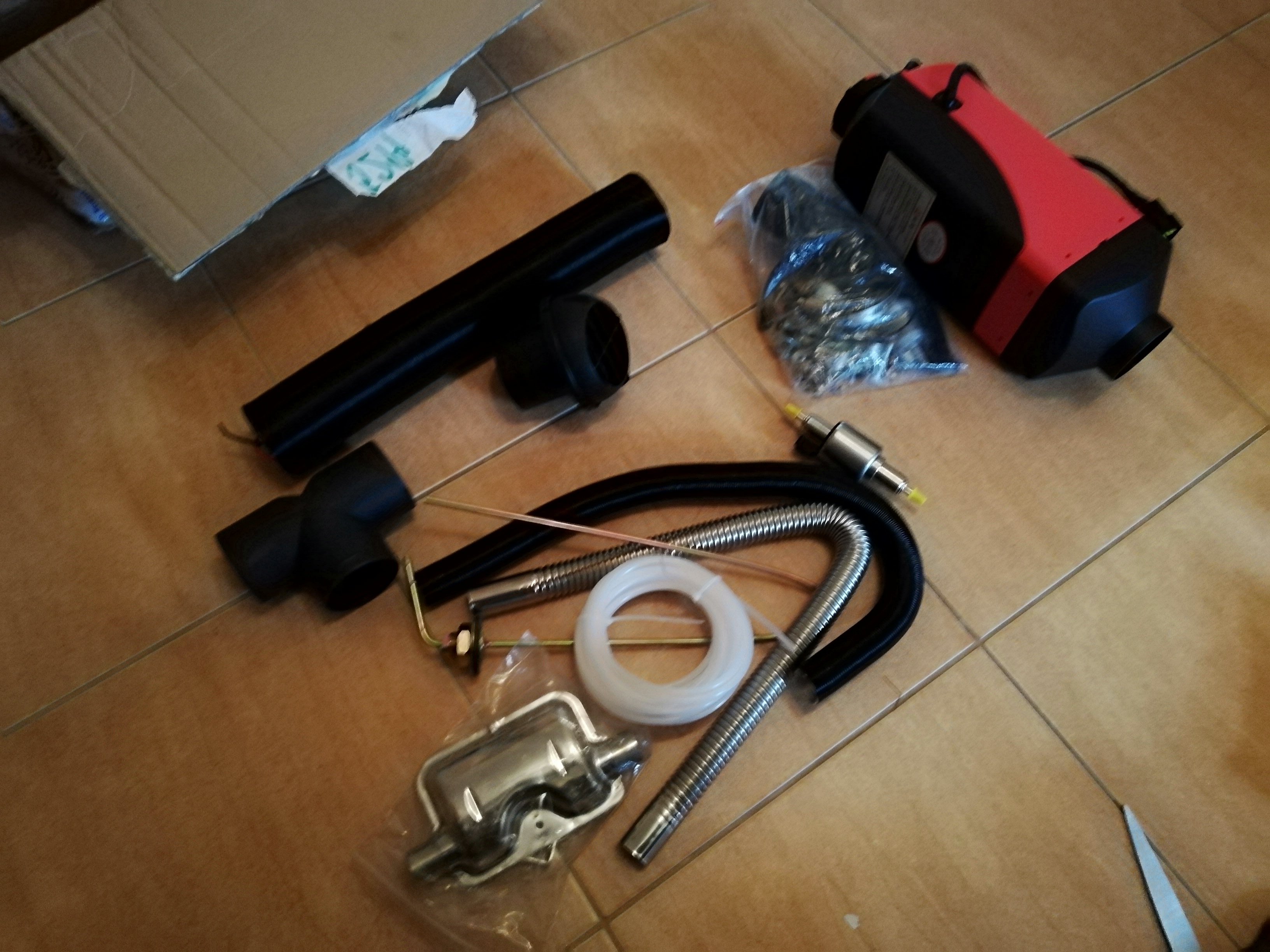

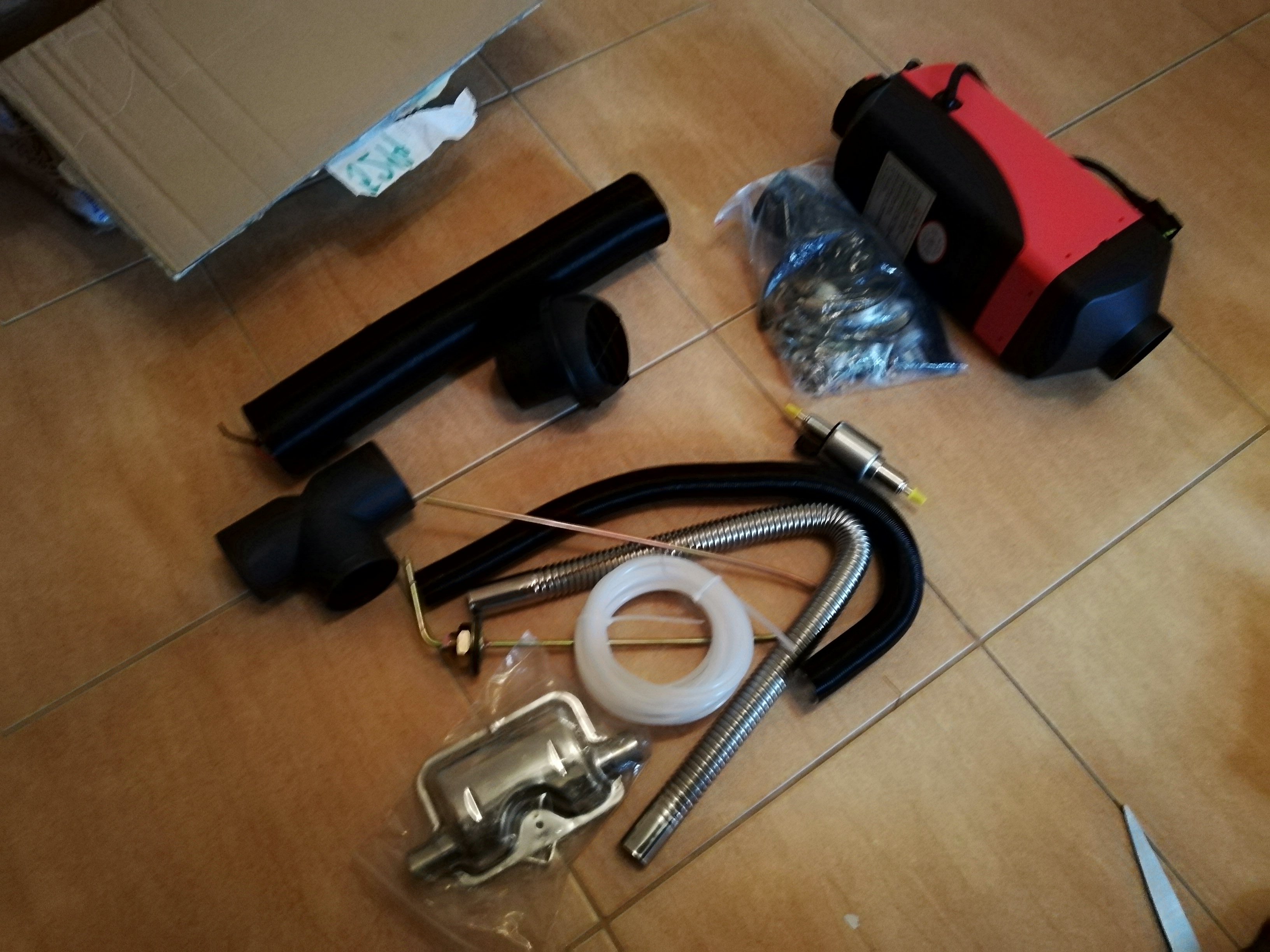

mini recenzia:
Chcem si urobiť kúrenie do dielne a tak som objednal"webasto" z Aliexpressu. Výkon 2kW, na 12V. Dorazilo cca za mesiac. Cena viac ako priaznivá 156,10€ plus clo , dph a nejaké manipulačné poplatky spolu 42€. linka: https://www.aliexpress.com/item/Free-sh ... 4c4dfFujGg teraz pozerám že už tam má cenu 174,03.
Na prvý pohľad vyzerá ako origo, (okrem farby :grin: ). prirovnával som ho k originálu a rozmery (rozteč otvorov) vyzerajú byť identické , akurát káblová forma má iné konektory, chýba výstup na diagnostiku.
Číňan pribalil asi úplne všetko, kopec skrutiek, spón..., filter na palivo.

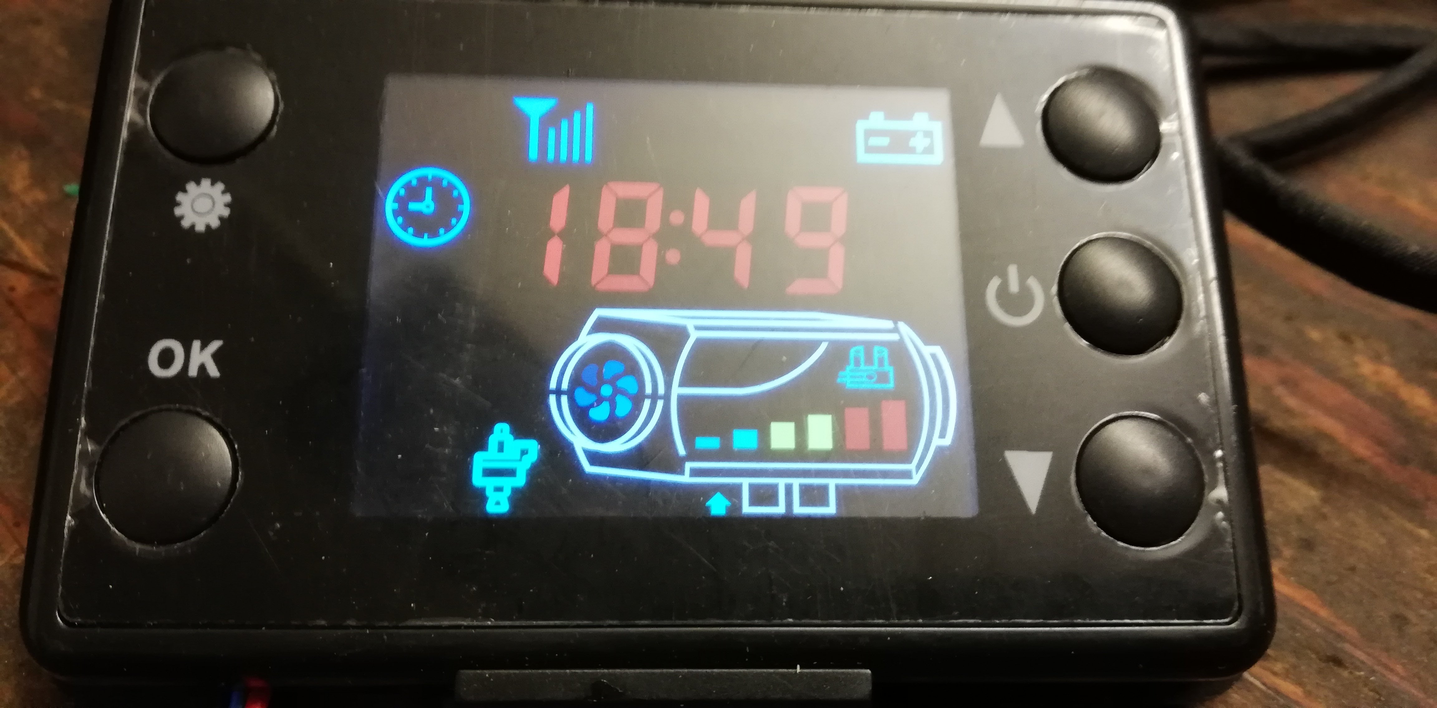

Ovládač zobrazuje čas, teplotu, napätie na baterke, kód chyby a regulácia je v Hz .Nastavenie dvoch časov na spustenie a dvoch na zastavenie .Je tam aj nejaký zámok, kde sa dá nastaviť 4-ciferné čislo. (či som tam niečo zadal alebo nie stále išlo všetko ovládať.)
Nedostatky: Trochu umelý zápach, pravdepodobne z tlmiča výfuku. (dúfam že sa to vypáli). Ako nedostatok vidím stále zapnutý display -aj keď je už kúrenie vypnuté. To znamená trvalý odber 95mA, vypnutím napájania sa vynulovali hodiny.

Tak za ty penize. Perfektni! Nema smysl ladit neco stareho. Akorat ten ovladaci panel je divne ze se neuspi.

Čína vypadá fajn jen mě tedy děsí ta informace, že topení smrdí trochu plastově. To by mě tedy vadilo.

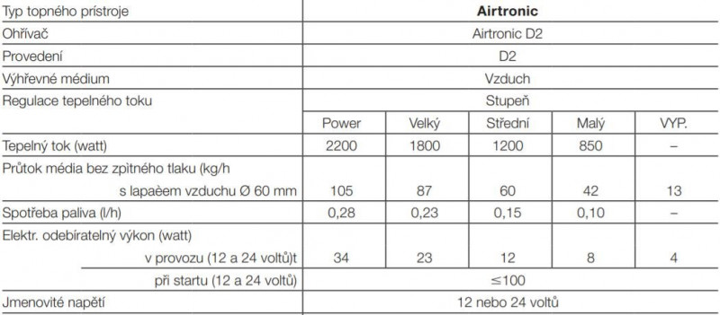

Nemá náhodou niekto zmerané kolko amperov berie kúrenie pri žhavení?
Ja mám Airtronic D2 a všade sa uvádza spotreba energie pri plnom,strednom alebo slabom výkone a o žhavení nikde pri žiadnej značke ani náznak.
Na mojom je 34w-to je plný kotol ked už bufík nabehne.
Ide mi o to že mám 24v takmer nový bufík a mám ho ako prenosný v bedni s nádržou aj s dvomi AGM bateriami ale už nemám chuť to prevlákať a dobíjať :roll: :roll: .
Chcel by som si to dať do člnu kde ho vlastne ja teraz využívam a rozmýšlam že by som si zadovážil meniť z 12 na 24v a bol by v člne nastálo.
Len tých meničov zasa až tak moc nie je na výber a zasa čím silnejší tak aj vačšia spotreba a aj nejaké straty.Zvyčajne majú tak 90% účinnosť a myslím že 140AH bateria by to nemal problém zvládnuť ked teraz mi to v pohode potiahnu dve 34AH baterie...

Malo by to byt kolo 15A.

Mám už hodně dlouho v D2 Webasto AirTop 2000 - za provozu to bere okolo 25W, reálně něco přes 2A, při startu to má psaných 75W, ale ono si ti na začátku cucne o kousíček víc, než se žhavící svíčka alespoň trošku rozžhaví. Používám a to 10A měnič ze 12V na 24V a fuguje to. Jediná nevýhoda je, že měniči musím odpínat napájení napětí, protože něco málo žere i naprázdno a umí tak totálně vycucnout baterku.
Druhá věc je, že si myslím, že je dobré Webastu napájení odpínat, ve chvíli, kdy ho vůbec nepotřebuji, což je pro mě víc než půl roku. Už jsem viděl několik, kde elektrochemická koroze sežrala část plošného spoje. To se ve stavu bez napětí nestane.

při startu bere Eber max do 8,3A a při provozu 0,7-2,8A dle výrobce

jo, jsem si nevšiml, že se ptáš na 24V, tak to bude polovina :mrk Při startu má do 100W
