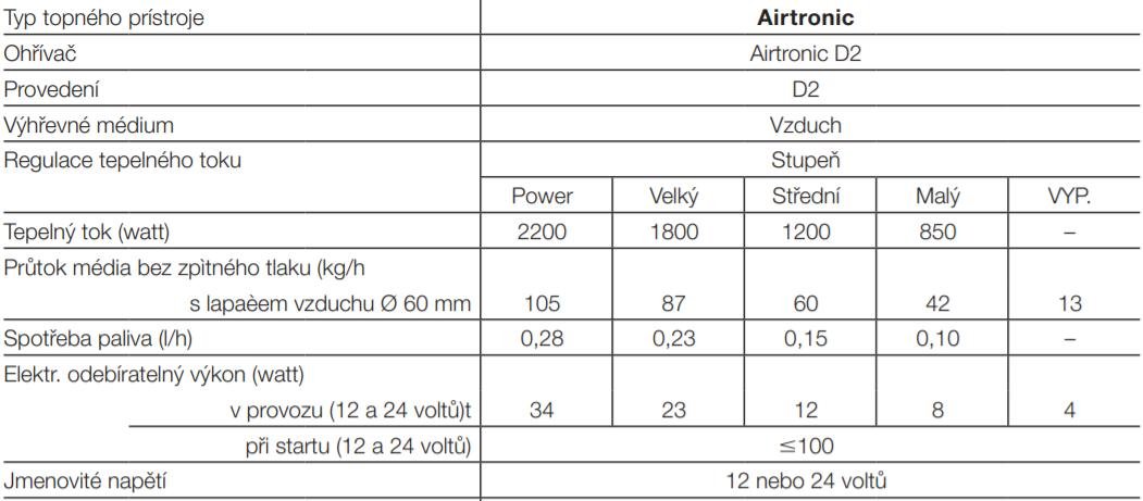

od PEPO
Nemá náhodou niekto zmerané kolko amperov berie kúrenie pri žhavení?
Ja mám Airtronic D2 a všade sa uvádza spotreba energie pri plnom,strednom alebo slabom výkone a o žhavení nikde pri žiadnej značke ani náznak.
Na mojom je 34w-to je plný kotol ked už bufík nabehne.
Ide mi o to že mám 24v takmer nový bufík a mám ho ako prenosný v bedni s nádržou aj s dvomi AGM bateriami ale už nemám chuť to prevlákať a dobíjať
Chcel by som si to dať do člnu kde ho vlastne ja teraz využívam a rozmýšlam že by som si zadovážil meniť z 12 na 24v a bol by v člne nastálo.
Len tých meničov zasa až tak moc nie je na výber a zasa čím silnejší tak aj vačšia spotreba a aj nejaké straty.Zvyčajne majú tak 90% účinnosť a myslím že 140AH bateria by to nemal problém zvládnuť ked teraz mi to v pohode potiahnu dve 34AH baterie...

od komin
Malo by to byt kolo 15A.

od MadTom
Mám už hodně dlouho v D2 Webasto AirTop 2000 - za provozu to bere okolo 25W, reálně něco přes 2A, při startu to má psaných 75W, ale ono si ti na začátku cucne o kousíček víc, než se žhavící svíčka alespoň trošku rozžhaví. Používám a to 10A měnič ze 12V na 24V a fuguje to. Jediná nevýhoda je, že měniči musím odpínat napájení napětí, protože něco málo žere i naprázdno a umí tak totálně vycucnout baterku.
Druhá věc je, že si myslím, že je dobré Webastu napájení odpínat, ve chvíli, kdy ho vůbec nepotřebuji, což je pro mě víc než půl roku. Už jsem viděl několik, kde elektrochemická koroze sežrala část plošného spoje. To se ve stavu bez napětí nestane.

od MadTom
5A měnič mi nestačil - ona ta proudová špička je krátká, ale elektronický měnič to prostě nedával. Jak jsem psal, mám 10A, našel jsem něco na Ebay - hliníková žebrovaná krabička, velikost jako dvě krabičky od cigaret, z ní koukají 4 dráty a dutina je zalitá černou hmotou. Funguje, téměř nehřeje, takže účinnost slušná.
Vypínač a relátko tam mám, akorát jsem si k vypínači nedal kontrolku. Doporučuji dát relátko a měnič někam k baterce, na 24V k webastu potom stačí slabší dráty.
V autě to mám připojené ke druhé 75Ah baterce a v pohodě.

od xxx
PEPO píše: 09 pro 2020 15:36
MadTom píše: 09 pro 2020 15:16
Výborne.
Presne toto som potreboval vedieť.
Lebo sú 5 A -tých je dosť a dosť aj skladom a čo sú 10A tak s tými to je už horšie.
Ja plánujem dať vypínač cez relátko a ten menič by som zapínal len ked chcem použiť kúrenie.
Takže by mohol stačiť aj 5A menič ten má 120w?
Ty máš aký konkrétne menič?
při startu bere Eber max do 8,3A a při provozu 0,7-2,8A dle výrobce
Re: Webasto, Ateso - nezavislá topení
Napsal: 09 pro 2020 16:01
od xxx
jo, jsem si nevšiml, že se ptáš na 24V, tak to bude polovina
Při startu má do 100W

od PEPO
Dakujem-pomohlo mi to
Ide teda pátrať po 10A meniči
