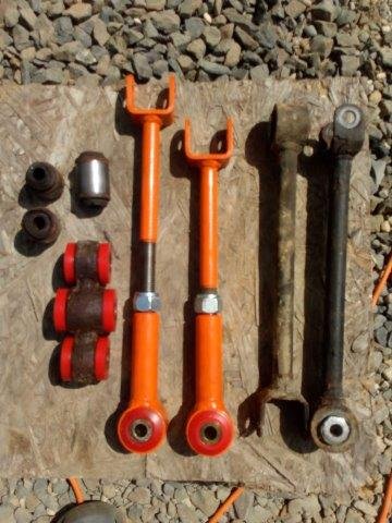

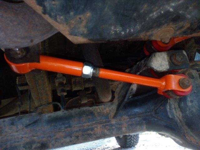

chci se zeptat, má někdo tuto variantu wattu? Když mám zvedlé o dva palce, tak o kolik by se měli prodloužit? Jestli vůbec.. Vyčetl jsem sice prodloužit ale zároveň zahnout, tak nevím.. Asi o pět čísel prodloužit ne, tak mě napadá jestli to nebude jako u čidel víšky na měchy, tzn cca 2,5cm díky za radu případně postřehy. Jirka

Re: Zvýšení Disco II
jakože první dojem super, už žádné boucháni, jen se mi ani podle Rave nepodařilo vyzjistit jestli by se to mělo a o kolik prodloužit. Kazdopádně materialově je to bytelnější ale nejspíš to nebude mit zadný vliv. Watty se asi jen tak neohnou. Spíše mě zajímá to, o kolik to prodloužit s 2" liftem

Ono by to chtělo hlavně zahnout, aby se ty ramena neopíraly o držáky na nápravě - teda hlavně to, co jde spodem. A prodloužení - co si to namalovat a spočítat? Ono to tak složité není.

Tak po case odpovim sam, kdyby nekdo nad tim premyslel. Watty jsem prodlouzil o 2cm nez jsou originaly. Pri stojicim aute na rovine jsou pekne vodorovne, tak by to melo byt i pri originalnim stavu. Zahnuti jsem nijak prozatim neresil.JirkaR píše: 29 dub 2018 20:39 chci se zeptat, má někdo tuto variantu wattu? Když mám zvedlé o dva palce, tak o kolik by se měli prodloužit? Jestli vůbec.. Vyčetl jsem sice prodloužit ale zároveň zahnout, tak nevím.. Asi o pět čísel prodloužit ne, tak mě napadá jestli to nebude jako u čidel víšky na měchy, tzn cca 2,5cm díky za radu případně postřehy. Jirka
Obcasne klepnuti pri krizeni mi uplne nevadi. Co se tyka gumoveho ulozeni,tak po cca 3500km v naprostem poradku, uvidime dal kolik vydrzi oproti originalu nebo nahradam.
