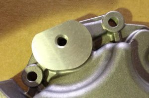

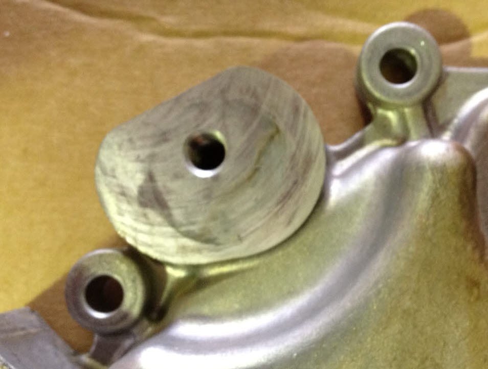

AHojte rýchla otázka... je toho strasne vela a nenasiel som tuto informaciu.
Olejové čerpadlo na 2,7tdv6, jeho hlavna chyba je slabý hlikový úchyt španováka rozvodov alebo chyba samotného čerpadla ako samotného.? Čo je hlavná vada prečo ho veľa krát menia?
Budem mať teraz komplet odstrojenú D3ku tak či to preventtívne urobit alebo to skontorlovat či je tlak oleja OK alebo nieco ine.
Ďakujem za odpved
Re: Motor TDV6 a SDV6 statistika fatálních závad
#795 Příspěvek od eliott » 02 bře 2020 10:11
Jen nálitek
PEPO
Příspěvky: 757
Registrován: 27 led 2011 12:51
tel.: 0905605225
auto: FREELANDER+D3
Bydliště: Furt pri Vode-Z.Moravce
#796 Příspěvek od PEPO » 02 bře 2020 12:48
matozv píše: 02 bře 2020 10:05 AHojte rýchla otázka... je toho strasne vela a nenasiel som tuto informaciu.
Ďakujem za odpved
Tu máš rozdiely..
t_tdv6 oil pump late_000.jpg (13.34 KiB) Zobrazeno 26109 x

rozvody děláš co cca 150tis. km a dát motoru novou olejovou pumpu je asi to nejlepší, co můžeš udělat.
krom toho, pokud tam máš ještě tu původní nevyztuženou, můžeš skončit s dírou

Premyslet nad tim nechat pumpu generaci 1, je jistota delat rozvody znova vcetne hlav.
