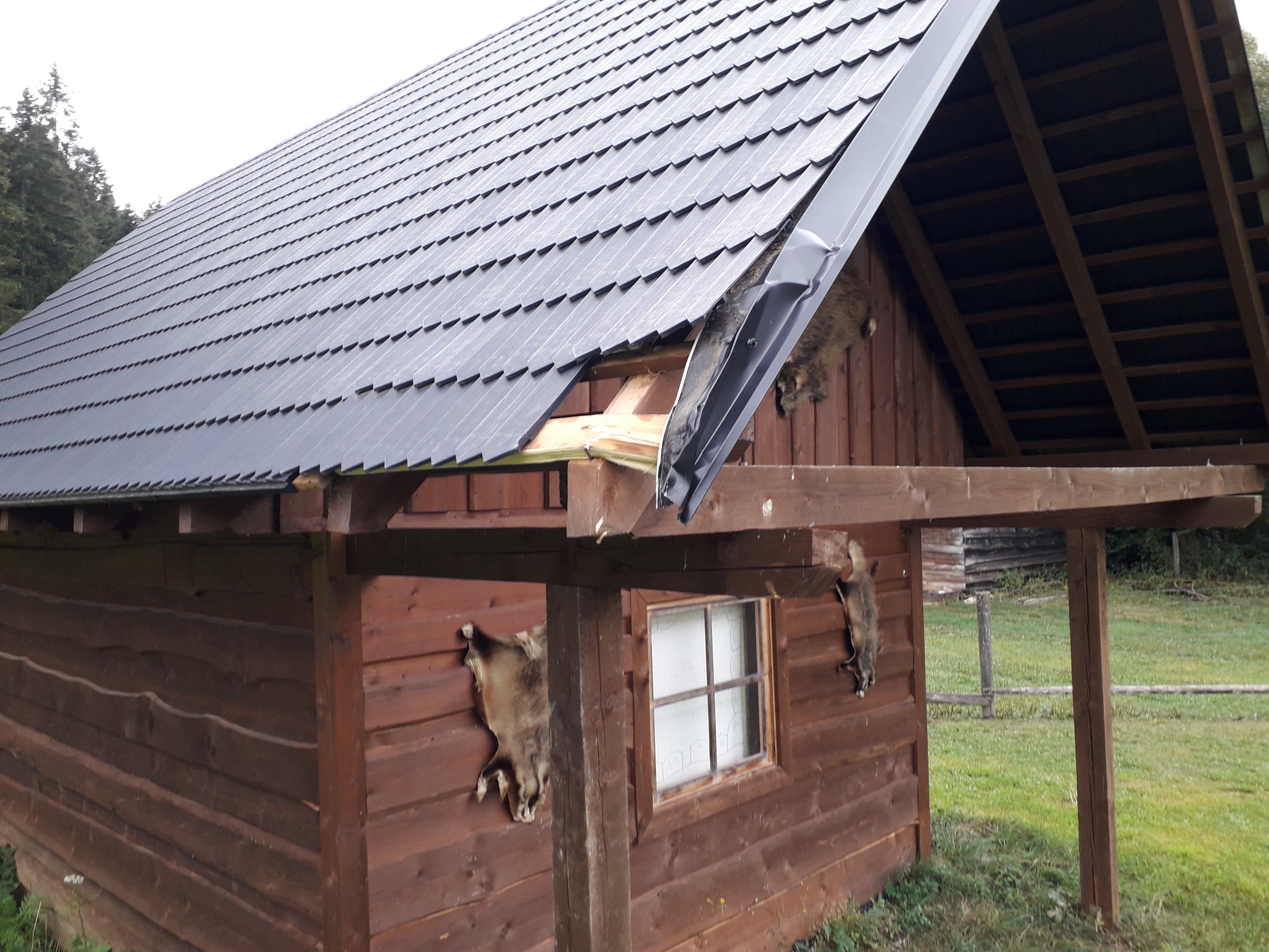

Michal21 píše: 15 úno 2021 13:12 Proc nekterej snorchl stoji 4 tisice a nekterej 12?
Proto, že, s niektorým šnorchlom dokážeš strhnúť strechu z chaty , ako napríklad ja, a niektorý šnorchel sa radšej "uhne"...

victom píše: 27 úno 2021 16:27
:chuckle :mrgreen: :mrgreen:
Toto??

jbizik píše: 27 úno 2021 17:48
Toto??
Tak toto byla tenkrát velká taškařice :lol: je vidět, že kvalitní výrobek něco vydrží!

#88 Příspěvek od victom » 28 úno 2021 10:09
Teraz si ma odhalil...
