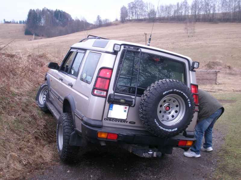

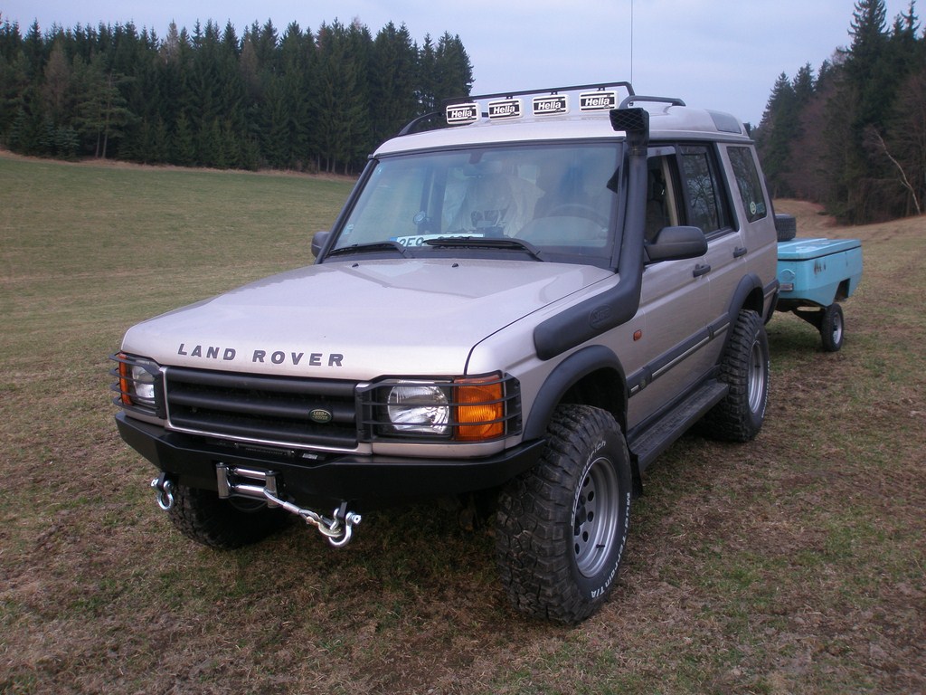

#97 Příspěvek od Benjamin » 05 dub 2011 13:55
Tak už jsem taky konečně dodělal nějaké to osvětlení:
1) rampa na střechu - tam měly být plastový wesseny, ale pak se mi podařilo sehnat starší zachovalý Helly s kovovým tělem a krytkama - rampa vede naschvál nad světly, aby se snížila možnost poškození světel větvemi
2) 2 pracovní světla na zadek tak, aby osvětlovala stanový přívěs z obou stran při jeho přípravě na spaní (tam ještě přemýšlím nad nějakými "slidery", které by zabránily, aby větev sjela po kastli na světlo a utrhla - zatím to řeším tak, že jsou světla lehce povolená a když narazí na větev, sklopí se)
(216.55 KiB) Staženo 218 x

#98 Příspěvek od visby » 05 dub 2011 14:54
ako si uchytil vzadu tie wesemy?
btw: pekny naraznik;-)
Příspěvky: 3532
Re: přídavná světla na DII
#99 Příspěvek od Benjamin » 05 dub 2011 16:01
visby píše:ako si uchytil vzadu tie wesemy?
JJ nemohl jsem se ho dočkat ;) Akorát od té doby co ho mám se mi přehřívá převodovka, snad přijdu na to proč.
Jinak ty wessemy - navrtal jsem na prase dvě díry do kastle na každé straně, zatřel barvou, nanýtoval do nich matice a pak světla normálně přišrouboval a mezi matice a úchyt světla jsem vrazil gumové podložky jako těsnění. Třetí malé díry jsem udělal na průchodky na dráty, které vedou dopředu. Ještě to chci dokola zaplácnout takovým tím černým lepidlem co se s ním lepí čelní skla na auta až se mi dostane do ruky.
Teď mám ale dilema kudy vést dráty na světla z té rampy, protože vrtat a dělat průchodku přímo do střechy rozhodně nechci a nemám po čem je svést do okapničky...uvidíme...
