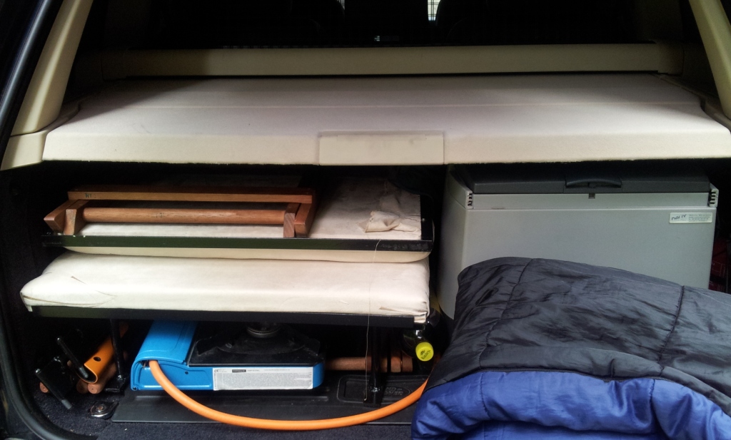

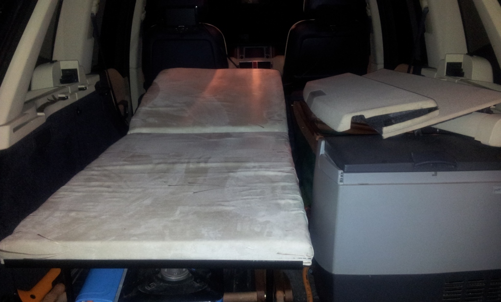

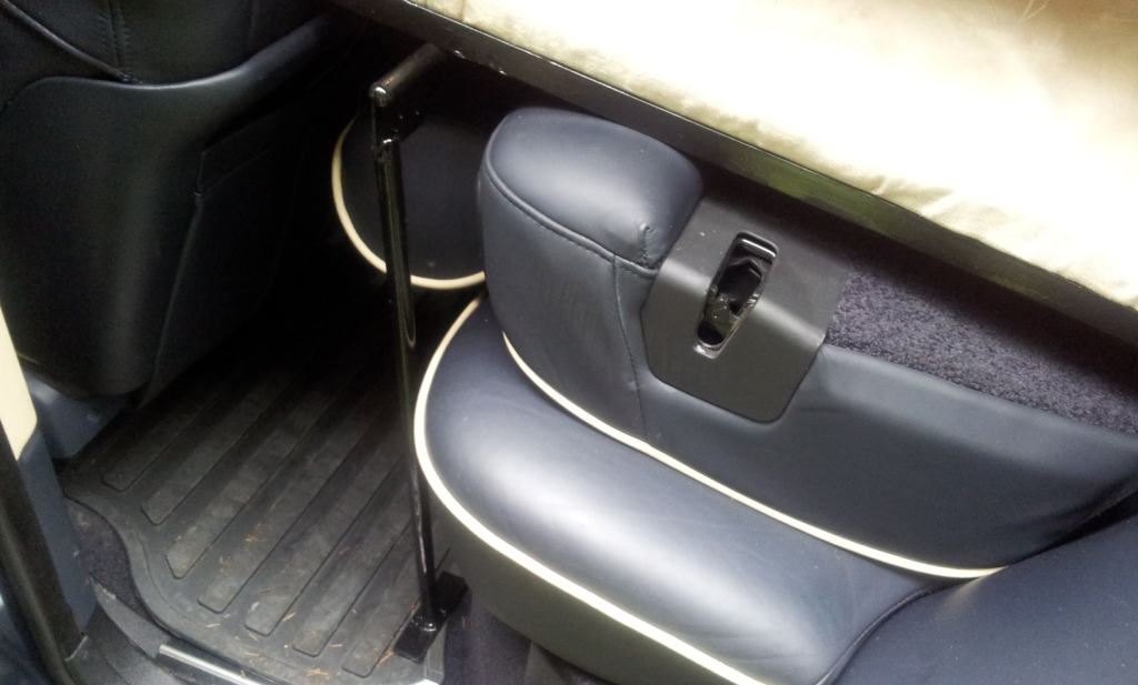

Tak jsem byl o víkendu s autem přes noc a byl čas na trochu fotek mého spaní :skleb.
