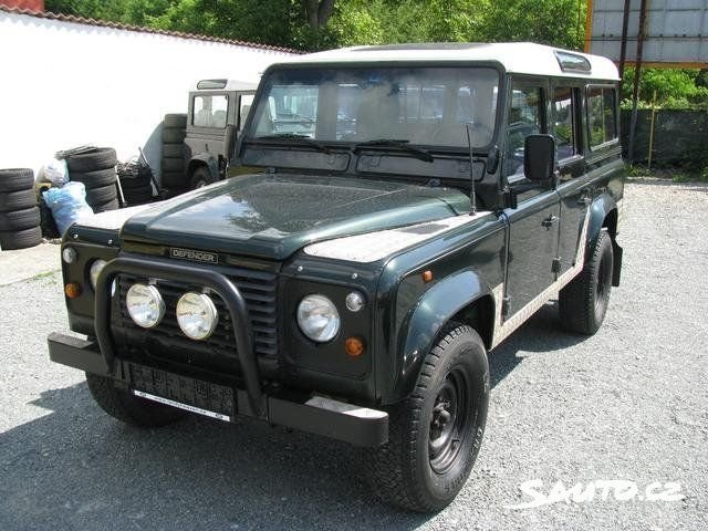

Tak Def 110 300TDi je už doma. Tímto všem děkuji za pomoc s výběrem. Měl bych k tomu ale ještě pár dotazů.
Je normální, že:
-mám při jízdě pocit jako že mě někdo drží (auto moc neakceleruje)
-při rychlejším přeřazení rychlostního stupně něco bouchne mezi převodovkou a kolama (při pomalém řazení se to neděje)
-volantu se moc nechce při zatočení vracet nazpět
-ve 130km rychlosti motor řve, že neslyším ani vlastní myšlenku

#91 Příspěvek od MarekS » 07 pro 2012 19:06
mr-tomas píše:Tak Def 110 300TDi je už doma. Tímto všem děkuji za pomoc s výběrem. Měl bych k tomu ale ještě pár dotazů.
Je normální, že:
Nejsem odborník,ale podle mojí DII je to určitě podobný
-není to octavia tdi
-to mě dělá taky někde jsem čet,že to není chyba,ale vlastnost
-to mě dělá taky
-jezdím max. 110 pak se začíná ozývat ten brutální vzorek pneumatik
Jinak gratuluju :yes a jestli je př.nárazník stejnej s Td5 ojednom bych možná věděl i s navijákem :mrk

#92 Příspěvek od eliott » 07 pro 2012 19:51
Chtělo by to nějakou důkladnější prohlídku, auto jsem tam viděl v létě a je prostě dovezené ''na kšeft'', takže pár kostlivců tam asi poschovávaných bude. To bouchání jsou vůle v převodech, je jich tam mnoho mezi kolem a hlavní převodovkou, některé lze zmenšit, některé ne.
Je normální, že:
Gratulace, vypadá pěkně, tak ať slouží a dělá radost. Ty s tim jezdíš 130???!!! :-D
Jinak ten přední nárazník s tim áčkem to je origo nebo nějaký jakože "pevnostní" ? Netušim, co se dávalo na 300tdi...

#96 Příspěvek od Jenda » 07 pro 2012 20:45
V Praglu VZA(Vlasta) a nebo Honza Tumich (toomich.cz).
To co popisujes jsou vlastnosti a ne zavady :wink:
