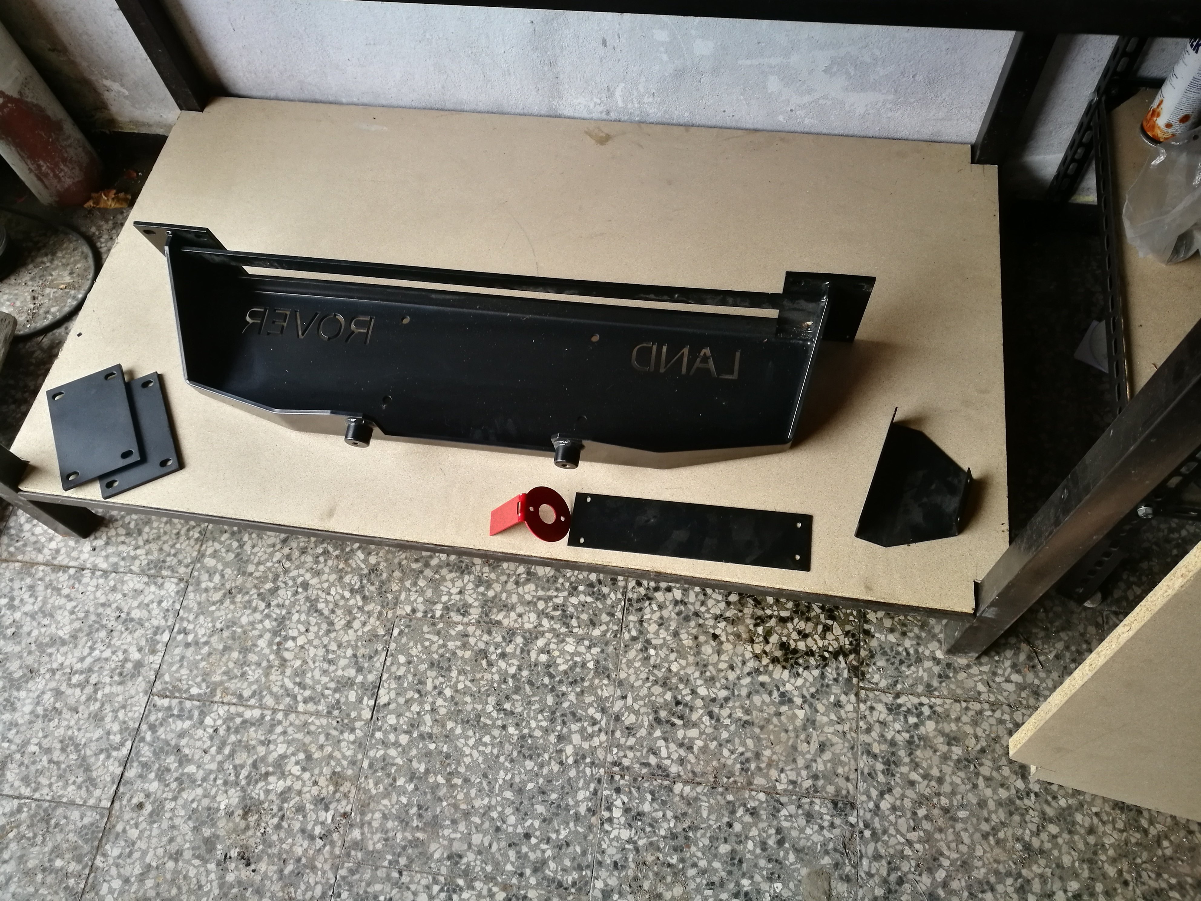

Chlapi neblaznete ted mam doma plotnu od Czapa z Tomot4x4 a kdyz to vidim tak nema cenu se s tim vyrábět. Zpracovani a svary 1A. Jediný co je treba u puntickaru vyresit je to radsi jeste osetrit barvouObrázek

Rennie píše: 19 led 2019 13:58 Chlapi neblaznete ted mam doma plotnu od Czapa z Tomot4x4 a kdyz to vidim tak nema cenu se s tim vyrábět. Zpracovani a svary 1A. Jediný co je treba u puntickaru vyresit je to radsi jeste osetrit barvouObrázek
Tie tazne oka z toho dostat, bude asi fuska.... Myslim z vnutra ako je navijak.
Autogenom? :muscle

Kdo je tam nechce jen z venkovni strany rizne flexou. V plotne nicemu nevadi ten vystupek co tam zustane

Rennie píše: 19 led 2019 14:22 Kdo je tam nechce jen z venkovni strany rizne flexou. V plotne nicemu nevadi ten vystupek co tam zustane
:yes

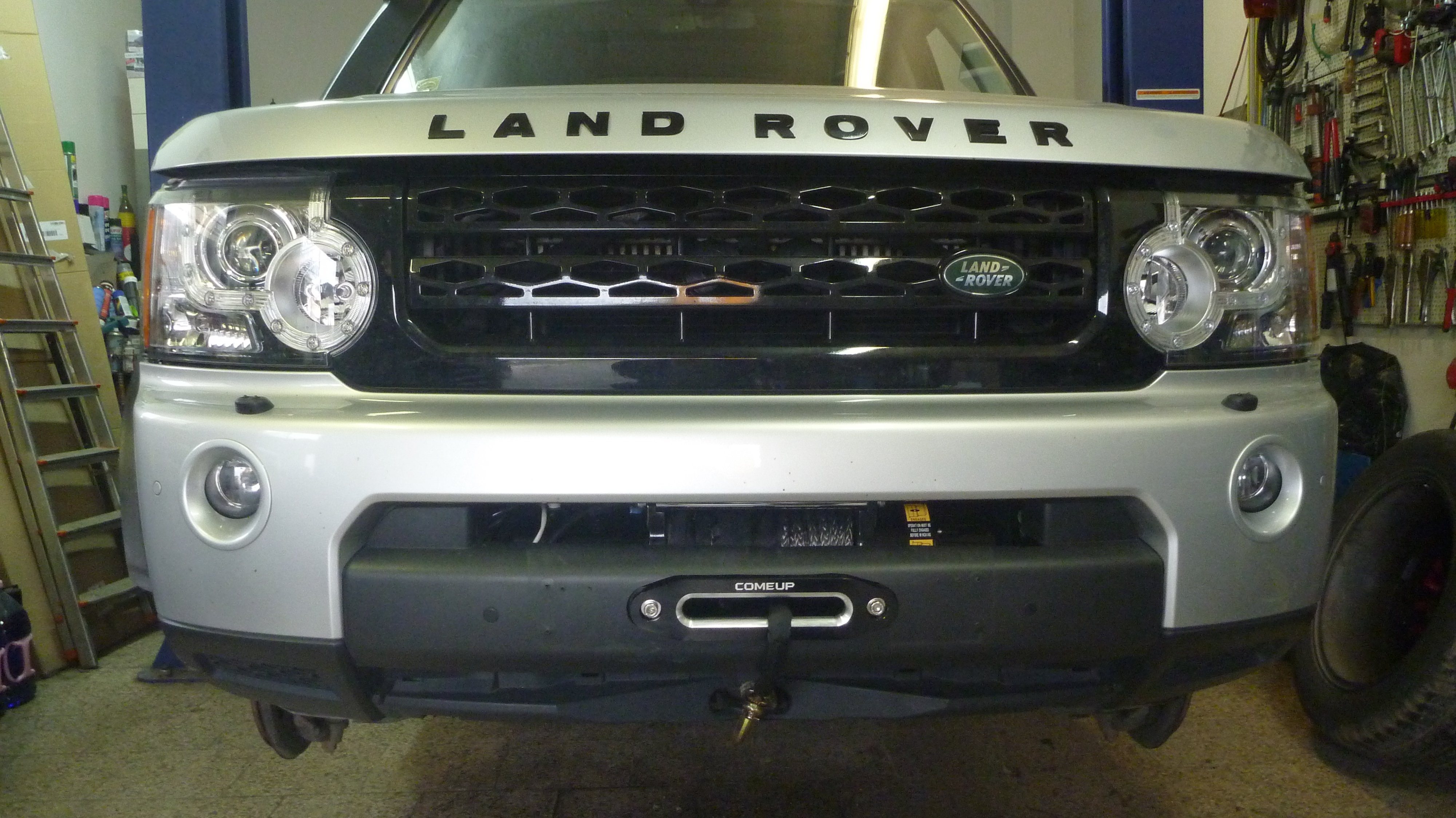

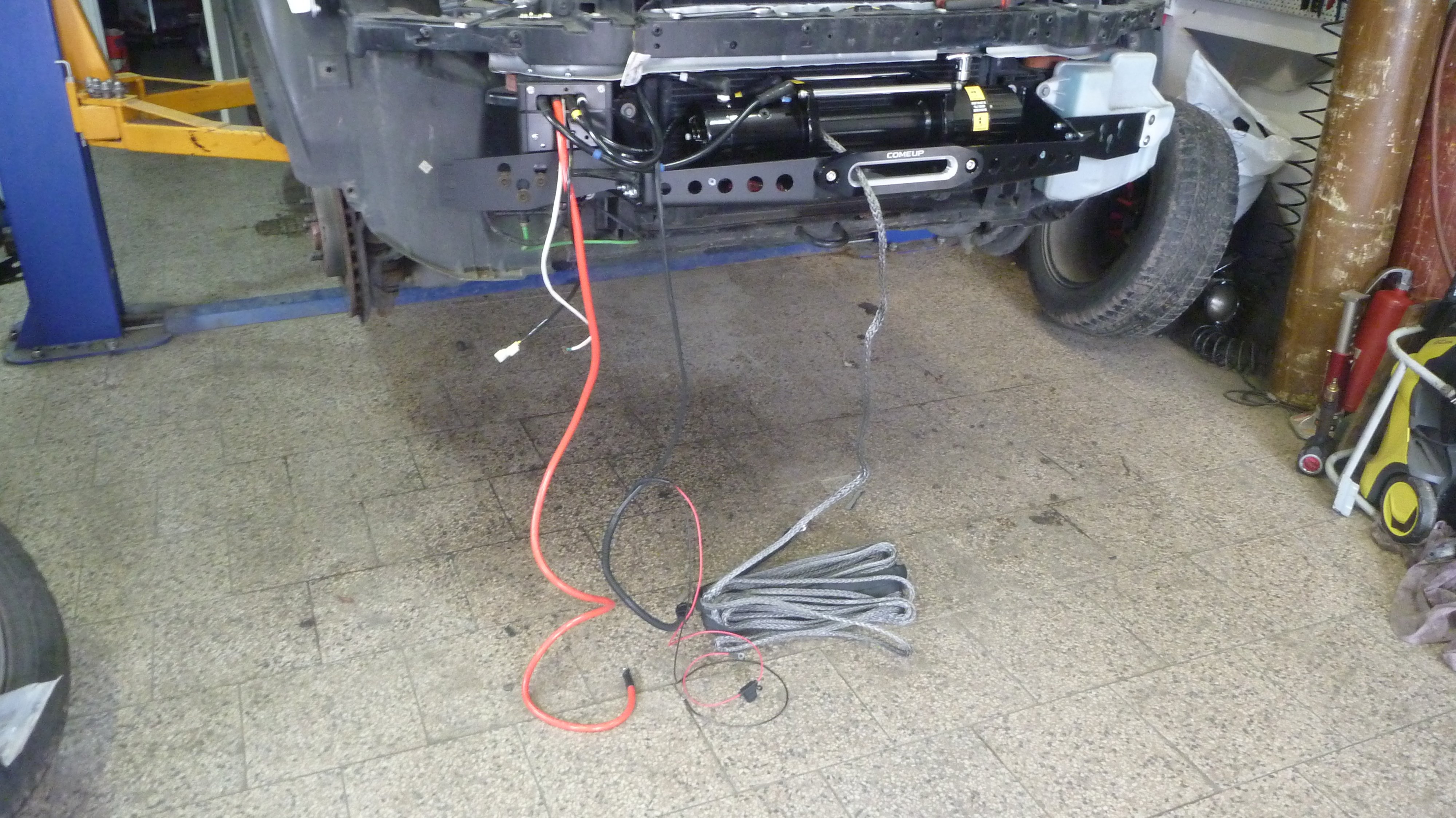

Mám tu samou plotnu od Tomáše akorát bez těch ok ( dá se objednat i bez ok ) a musím říci, že provedení luksusní, montáž jsem provedl bez problémů.NNic se nemusí vrtat ani řezat.

#89 Příspěvek od RomanPatrol » 19 led 2019 22:35
Foto montáže
