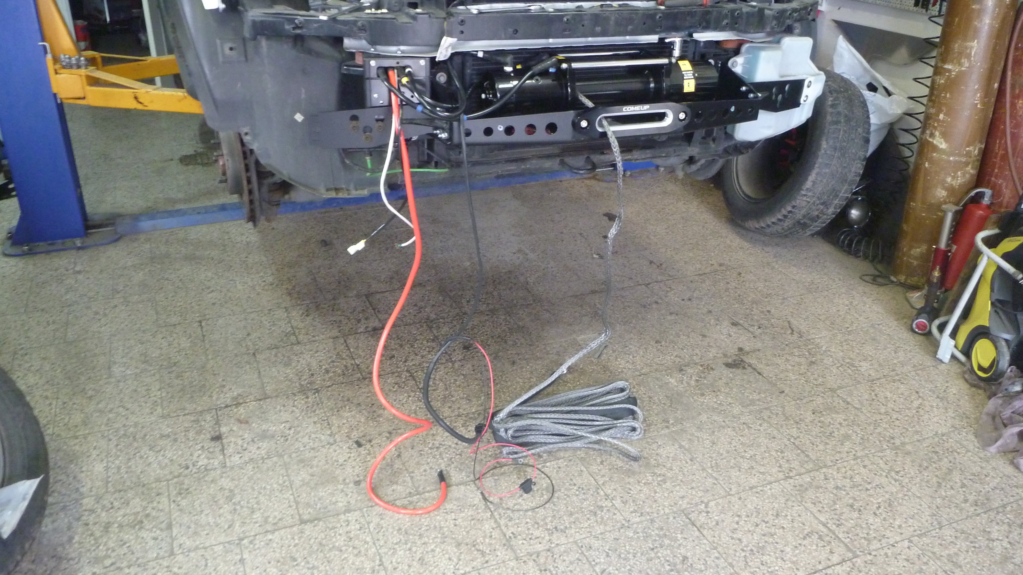

Mám tu samou plotnu od Tomáše akorát bez těch ok ( dá se objednat i bez ok ) a musím říci, že provedení luksusní, montáž jsem provedl bez problémů.NNic se nemusí vrtat ani řezat.
Re: Navijáky pro Discovery 3
Napsal: 19 led 2019 22:35
od RomanPatrol
Foto montáže
