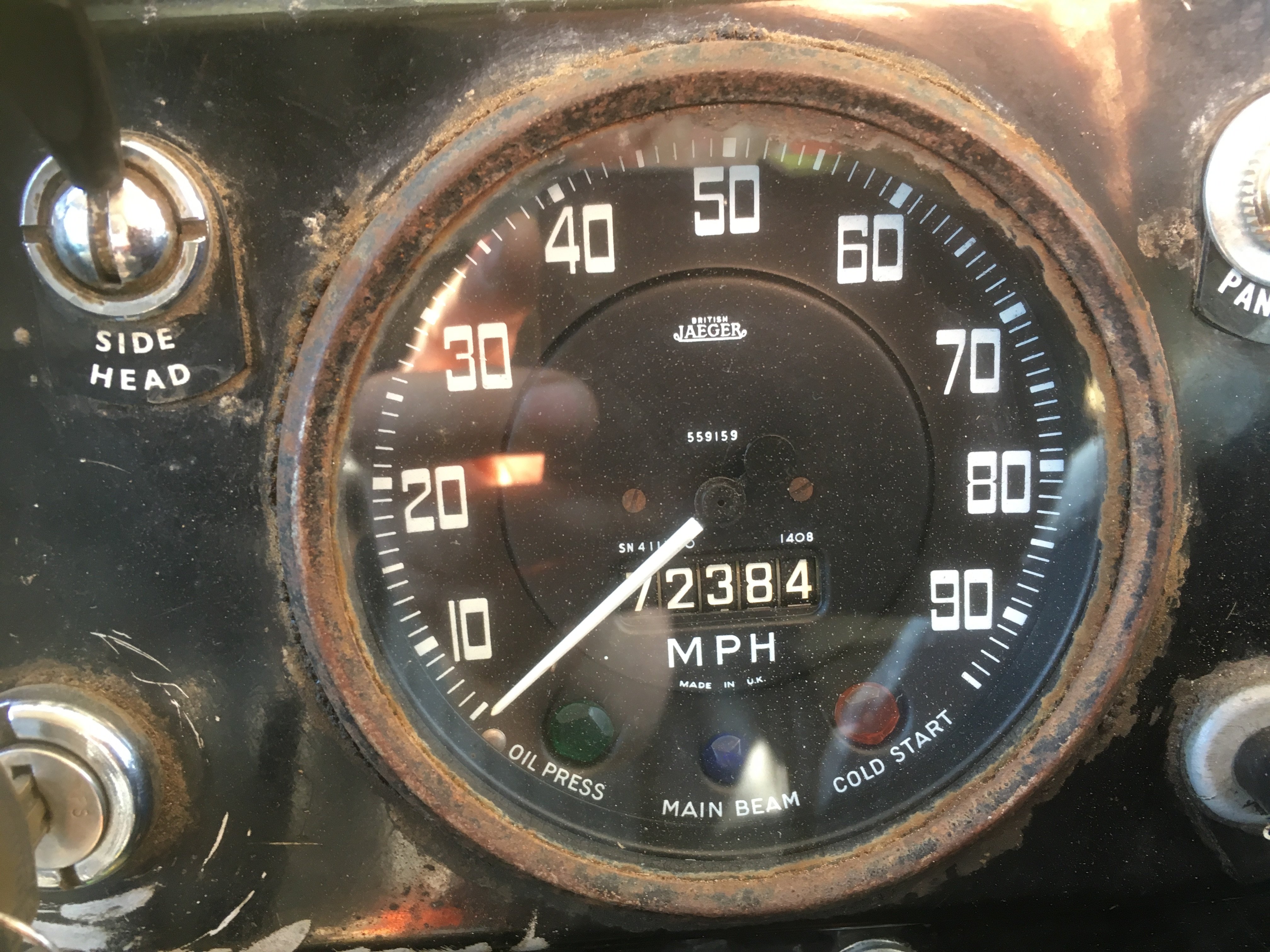

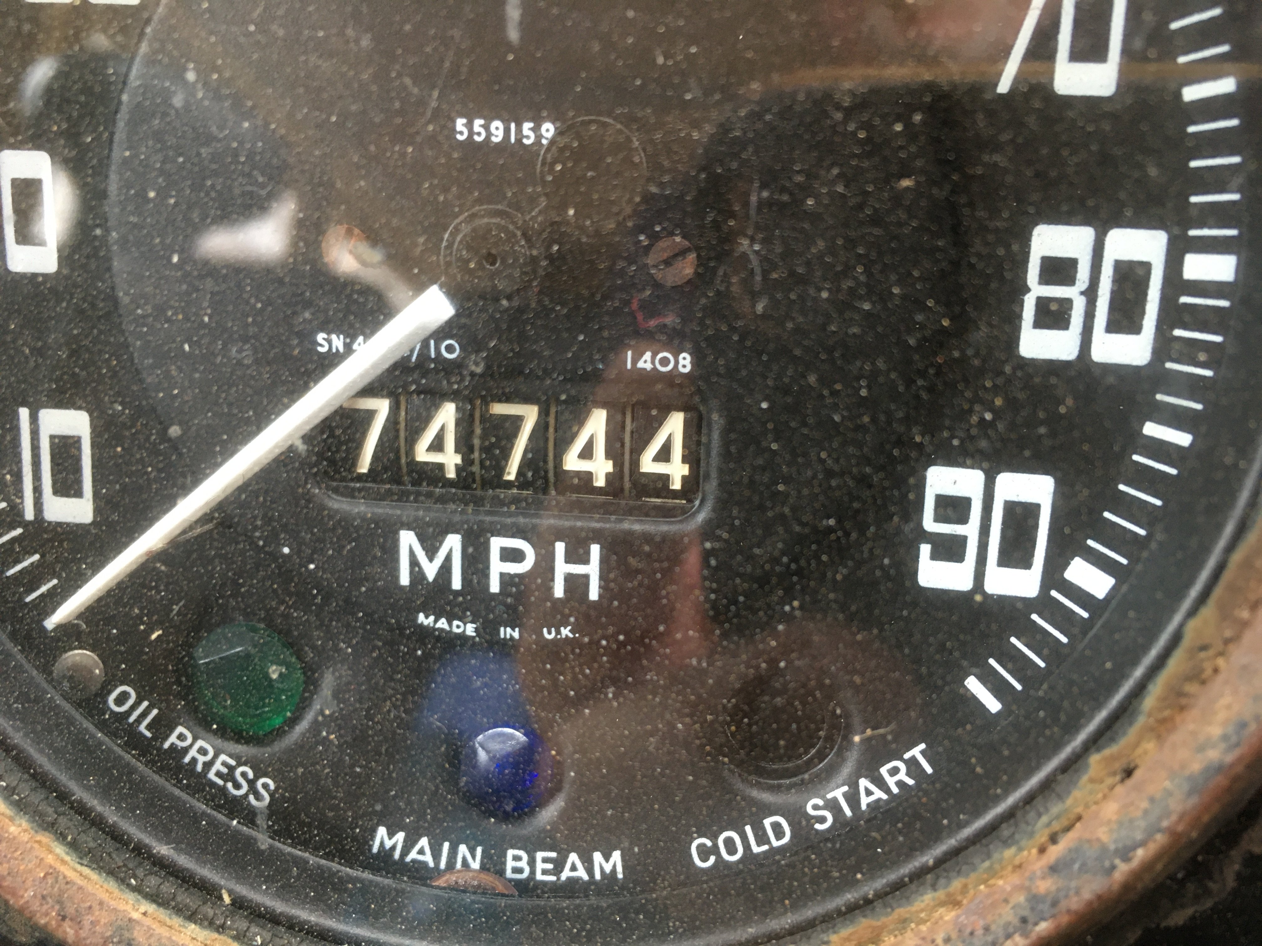

Tak jsem prohrabal fotky a našel fotografii nejstarší tachometr a ten co mám poslední.
Nejstarší je z 18.4.2018
Nejnovější
Nejnovější
Slušnou porci mil děvče najelo po cestách českých.

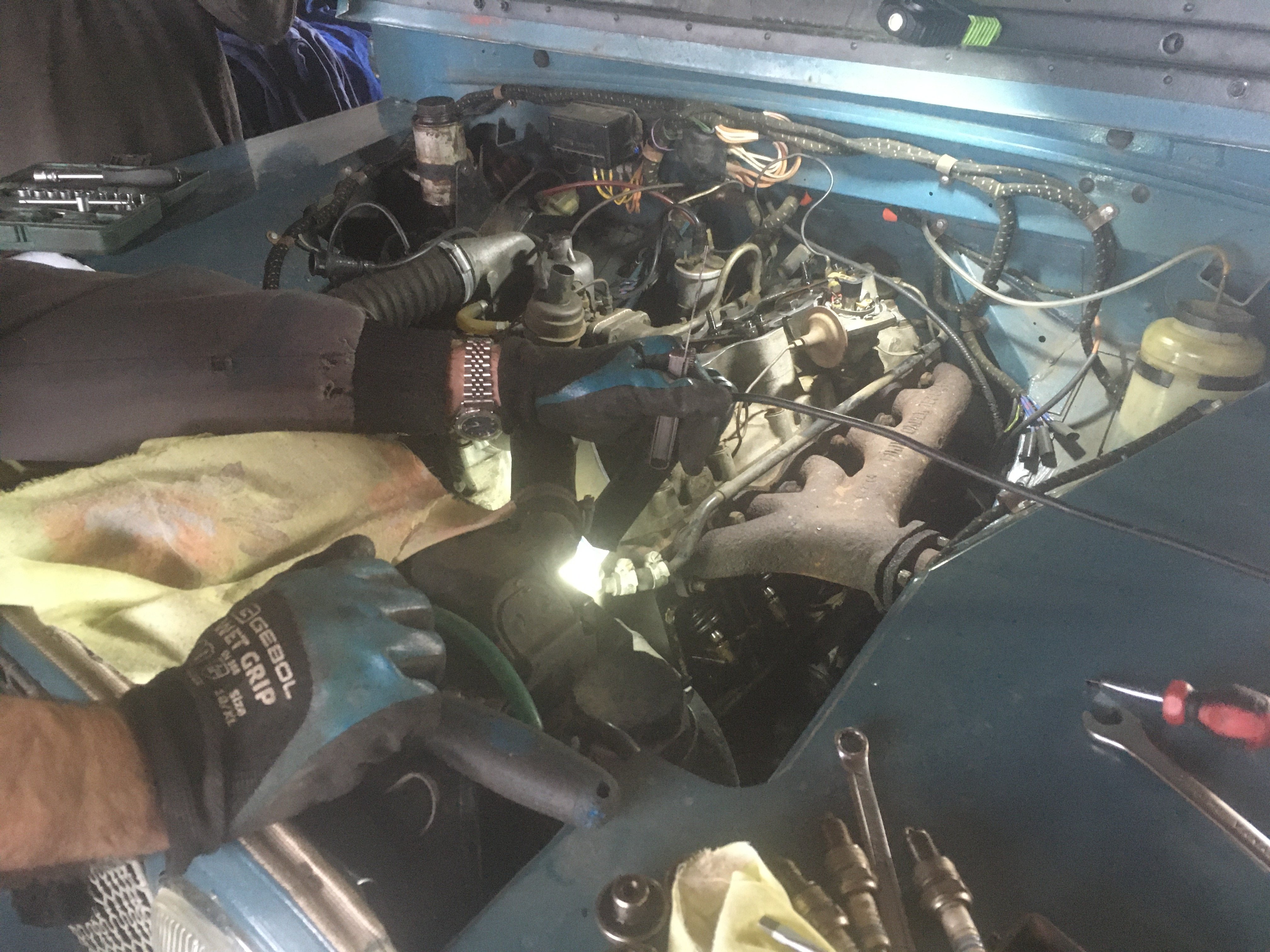

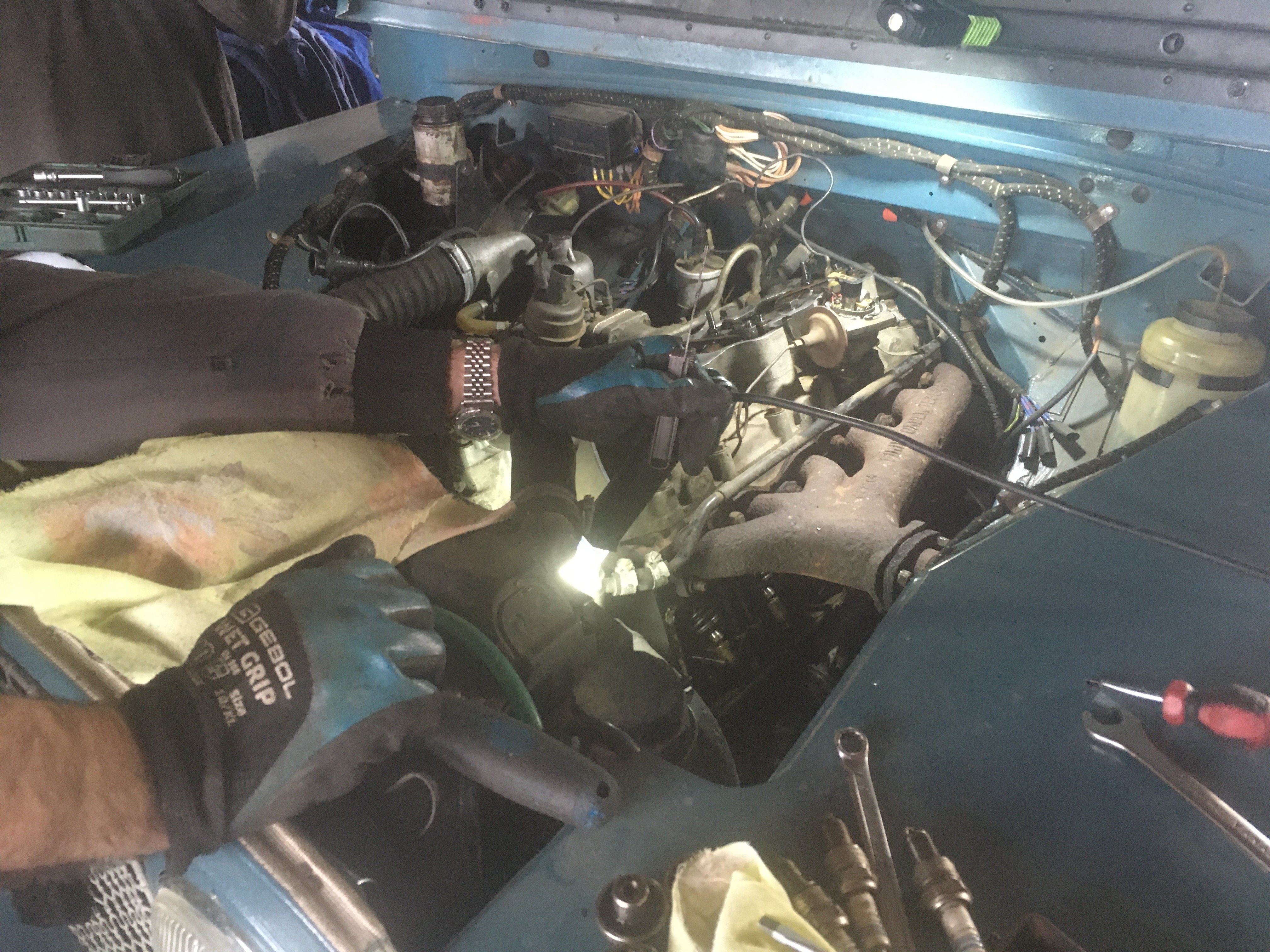

V sobotu jsme na dílně poměřili tlaky na Kačenčiném srdci :heart :heart :heart a má tlak 9,5 na kg krom jednoho válce kde je 9. Pak jsem s pomocí šikovnějších než jsem já našteloval ventily.
Samozřejmě kdo zná 6-ti koňku, ví že rozeberete, ještě něco navíc, aby výfukové výfukovali s tolerancí 0,25 mm.
No a nakonec přišla na řadu vana, kdy po sundání jsme objevili poklad v podobě nánosu temné hmoty na jejím dně, problémy s mazáním za vyšších teplot (teorie) jsme vyřešili důkladným umytím sacího koše který jevil značné známky neprůhlednosti. Dle odborného oka vůle na klice jsou v toleranci a tak jsme opět naklapli vanu dolili olej a frrrrr do zimní rezidence ve stodole.
Dík patří Alešovi, Tomášovi a mému synovi Matesovi.
