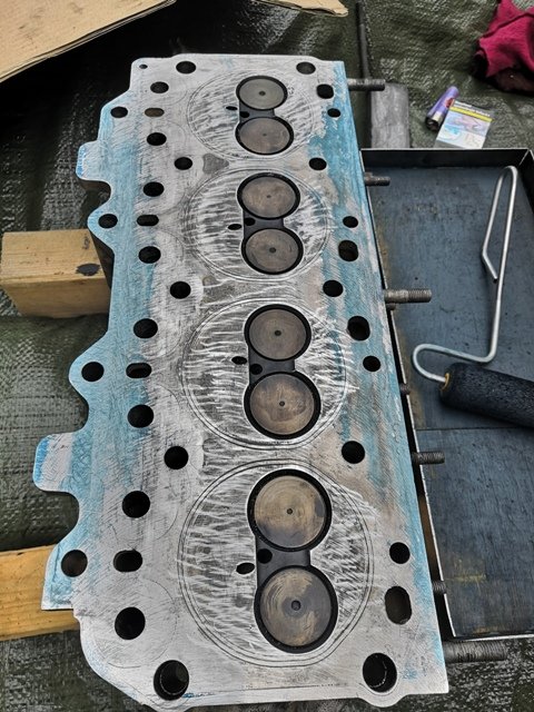

Zdar, já teď rešil podobný problém... Po namontování upraveného čerpadla mi to začalo po pár km vařit,
no nakonec jsem sundal hlavu, kterou jsem před třema měsícema nechával rovnat a ejhle... Borci měli zřejmě špatně nastavenou frézku a uděali mi od konce hlavy žlábek až mezi 2/3 válec
, výsledkem bylal ceková nerovnost, jak je vidět na fotce, sedělo to pouze tam kde je modrá barva. To že jsem napřed šel vylučovací metodou a vyndal termostat, dal novou pumpu, chladič, vypláchl celou soustavu, dal novou bandasku, vše zbytečně, kvůli lidksý blbosti.

Not-0-rick píše: 07 srp 2019 20:15 Zdar, já teď rešil podobný problém... Po namontování upraveného čerpadla mi to začalo po pár km vařit,no nakonec jsem sundal hlavu, kterou jsem před třema měsícema nechával rovnat a ejhle... Borci měli zřejmě špatně nastavenou frézku a uděali mi od konce hlavy žlábek až mezi 2/3 válec
No ty picoooo, a pak na me svude divne koukaj, kdyz jim rikam at delaj poradne. Kazdy je hned urazeny, ale pak to takhle dopada. Uz radeji predem vsem rikam ze jsem jeblej na hlavu. Protoze te akorat kazdy vojebe a nebo je to uplnej dement. Omluvte ten slovnik, ale od remeslniku po mechaniky je to vse dnes bordel. Cest a ucta vsem sikovnym. Tech je bohuzel malo. Delal jsem Reko RD a vim co rikam
