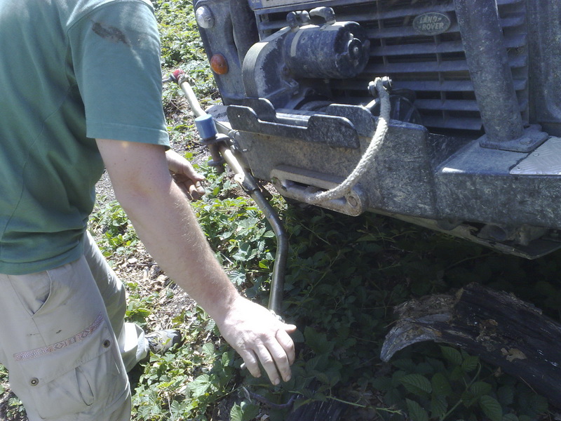

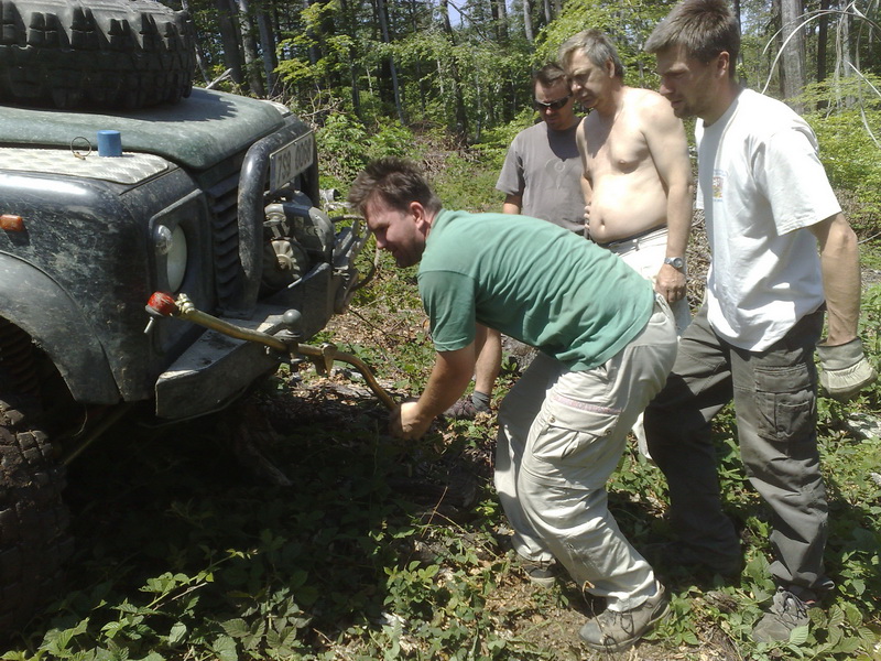

Když s tím vezmeš za pařez, tak ohneš úplně všechno. Někde budu mít fotku super extra hard pevnostní tyče od Equipe (která je ještě navíc tvarovaná tak aby byla schovaná za nápravou) jak je ohlá když jsem přejel pařízek v Rumunsku. Na rozdíl od normálních tyčí pak šla velmi špatně srovnat v lese. Ještě navíc jsem nevědili, kde je vlastně ohlá origo od Equipe a kde jsem to ohnul já. Byla ohnutá úplně do luku. Takže podle mě L profil stačí.
