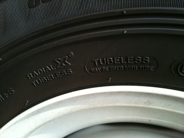

Tak sem mel veselou sobotu. Vzal jsem svych 6 ks nove zakoupenych bezdusovych continental crosscontact AT 235_85_16. Pak jsem vzal 6 origo defackych plechovych disku a vyrazil do pneuservisu, at mi to daji dohromady. Stehoval jsem to do auta cely rano v servisu to cely vyndal a pani mi povedeli, ze to ma nejakou velkou dirku na ventilek. A ze takovy ventilek nemaji. Ale ze objednaj a zjisti co a jak. Nechal jsem tam ten majetecek za cca 15 tisic a jel domu.
Ted mi pan volal, ze do toho zadny ventilky nejdou a ze jsou ty disky teda jenom na duse.
Co s tim? Mam tam dat duse? Mam to dat do jinyho pneuservisu? Jezdite nekdo na origo plechacich def 16 na bezdusakach?
Je mi trochu divny davat duse do bezdusovejch gum, ale je to taky reseni, ale nevim jestli nejstastnejsi.
Dik za rady. Musim se rozhodnout co dal a dat jim to do servisu vedet.

...tak tam dej duse a vem s i na ne lepeni.Bezdusovku budes stejne(krome benzinu nebo start spreje) tezko na cestach nejak,,nahazovat" zpet kdyz nebude po ruce poradnej kompresor :wink:

ja mam na origos diskoch def 110 bezdusove a dali to tam v pohode..az na jednu, kde bol daky problem z dierkov, tak sme tam nechali aj dusu..a zatial v poho :)

na origo plecháčích jsou od výrobce standardně bezdušové, ale je na nich napsáno, že mohou být používány i s duší. Spíš jdi do jiného servisu :)

Osobne davam do bezdusaku duse,po spatnych skusenostech v terenu kdy jsem napr o parez nebo sutr odrazil gumu od diskua pak jsem nekde po kolena v bahne mnenil kolo ,se mi duse opravdu osvedcily sam jezdim na Mud-Terrain T/A 265/75R16 a tam pasujou duse z avie.od tej doby co tam davam duse je to :Pohoda:

Hanys_a_Kaca píše: .......Je mi trochu divny davat duse do bezdusovejch gum, ale je to taky reseni, ale nevim jestli nejstastnejsi.
proč ne, když to tam přímo píšou.

Tak jsem si dnes nechal obout. Sice jsem sehnal ventilky, ale po kratke diskusi jsem dal na doporuceni pneuservisaku a navliknul do toho duse. Takze mam sest stejnejch kol s dusema uvnitr. Pak to vyvazovali a vysledek je, ze jedna guma vyvazit nesla, chtelo to vyvazky 200 a 300 gramu (!) .
Zbylych pet vyvazili na nulu, ale jsou teda okovany jak stara kobyla. Upinali to za stred disku, tak nevim jestli by to za srouby dopadlo lip... :S
No ale dybyste nekdo chteli ty ventilky, koupil jsem si jich 30 a jsou mi uplne k prdu :clap Oznaceni maji na prumer diry 19 mm.
