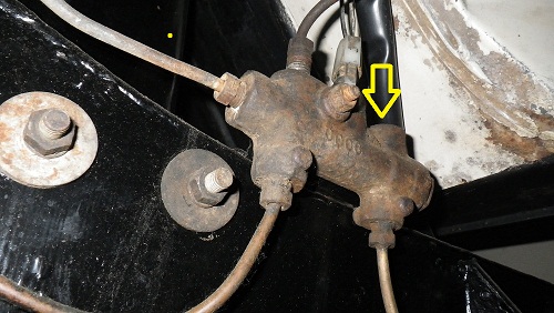

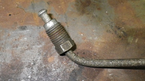

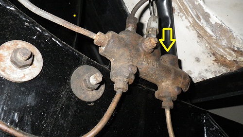

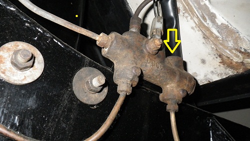

Pánové potřeboval bych prosím vědět, kde objednat následující přírubu/koncovku (nebo jak to správně nazvat) pro brzdovou trubku na S3. Je to ta na obrázku. Závit 11mm. Je to větší průměr, ty menší nějaké mám...

Jedna stará,trochu zrezlá se mi válí doma,kdyby tě spasila dám ti ji,ale asi děláš celý nový rozvod.Spíš jako nouzovka OK

Děláme částečně nový rozvod, takže by mě tvoje stará spasila. Nic jiného nemám a an nevím, kde to objednat. V E-shopech nula...:(. Museli jsme ji odvrtat a teď nás to brzdí. Jestli můžeš, pošli to prosím v obálce, prachy ti pošlu na účet nebo jak budeš chtít.

ty vetsi holendry nejsou unf ale metrika, pouzivalo se to kupodivu v kombinaci s unf, na padocku ty holendry maj, je to tusim M11x1,25 jemny stoupani, v Elitu je taky maj, ale musis osobne dle katalogu

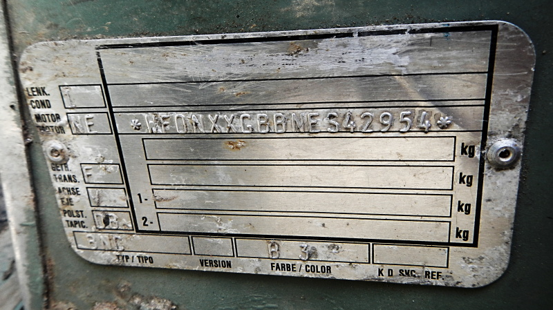

Vážení! Prosím o pomoc. Zkoušel jsem marně funkci "hledat", tak se zeptám tady. Poraďte prosím, co je to dle VIN a štítku za auto. WFONXXGBBNES42954.
Asi při zadávání čísla dělám chybu i na Cliftonu, žádný výsledek.
